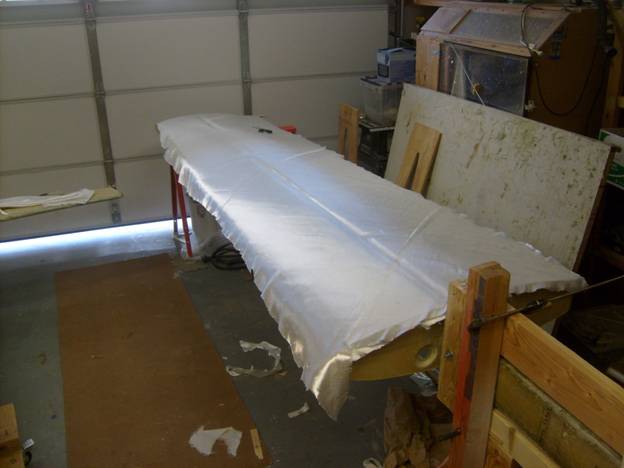

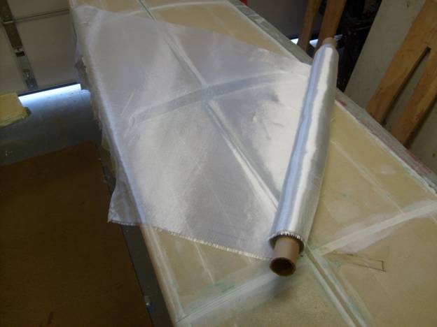

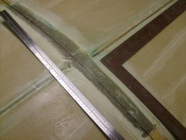

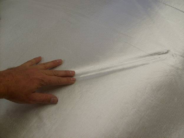

Можем и более интересную вещь продумать...Коли купите может сделать образец лонжерона и испытать на сжатие, изгиб, межслоевой сдвиг?
Полную картину это не даст так как в "моей" конструкции не только внутренняя часть но и  внешняя часть обшивки крыла "крепится" к лонжерону, тем самым беря на себя часть крутящего момента, и поддерживая устойчивость лонжерона от нагрузок на сжатие.
Фотки с сайта разработчика этого самолета
Если присмотреться по центру крыла вдоль размаха идет "канавка" открывая доступ к верху и, с другой стороны, низу лонжерона, давая возможность надежно приклеить внешнюю и внутреннюю обшивку сендвича к лонжерону.
