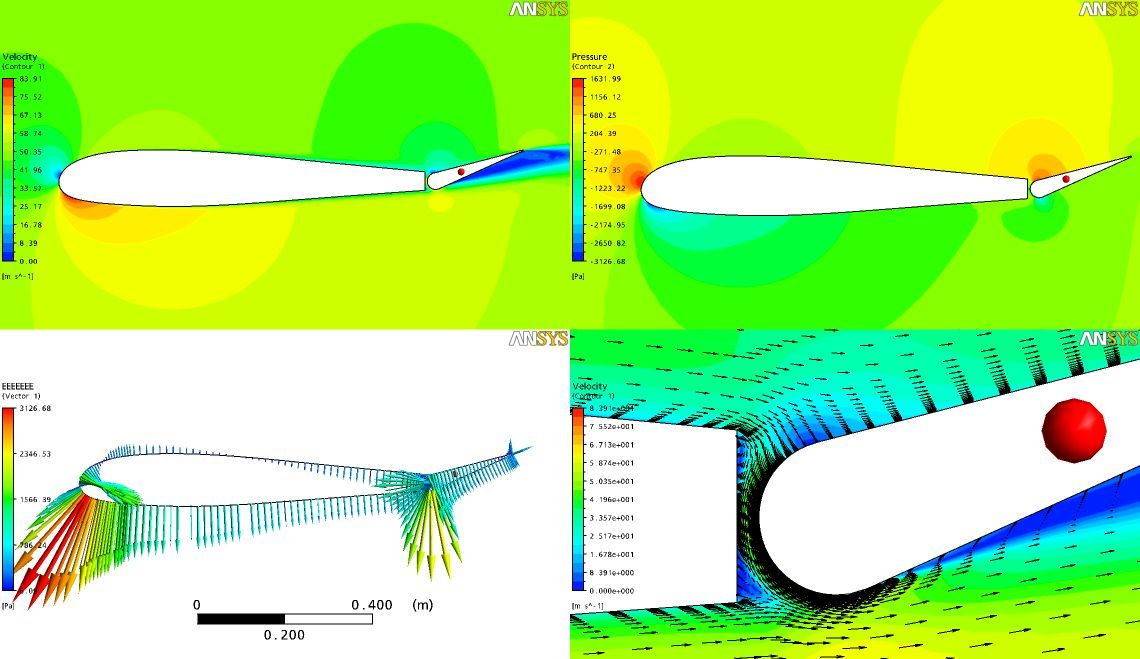

Помогите, пожалуйста, найти методы расчёта балансировочного положения руля при обтекании управляющей поверхности (как вариант, это может быть: ГО+РВ, или крыло с элероном) под различными углами атаки. Видел несколько методик расчёта производных шарнирных моментов по УА и по dрв, но нигде не нашёл как считать где же в действительности находится "силовая нейтраль" (т.е. когда Мш = 0). Ведь не в нейтральном же положении руля, если УА не равен нулю?! Особенно интересует расчёт с учётом отклонения триммера.

Все просто делается
геометрия-сетка-расчет
Сегодня хороший расчет достовернее трубы, поверьте.
Старинные эмпирические методики хороши, но под узкий круг задач. Скорее ими определить порядок величин.
На точку минут 5 затраты.

Ого... круто!

Если есть аналитическая зависимость шарнирного момента от угла атаки и угла отклонения руля, то угол отклонения руля при Мш=0 для заданного угла атаки определяется из решения вышеуказанной зависимости как уравнения. Если решение не приводится в книжках, его можно найти численно, например: в Маткаде.
Также можно в стиле примитивизма: реализовать зависимость в виде расчётной процедуры и считать в цикле с малым шагом по углу отклонения. Точка перехода Мш через 0 и даст результат.
