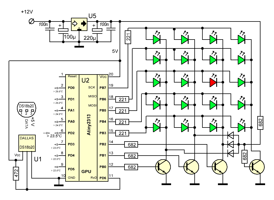

Может тогда такой "показометр"? :
    14 КБ · Просмотры: 165
