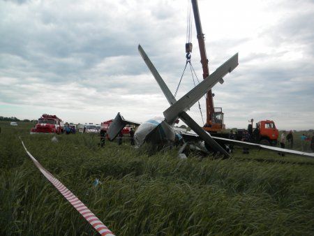

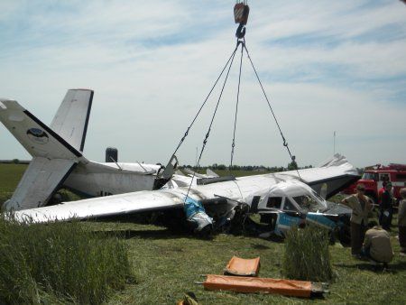

некоторые фото с места проишествия http://news.mail.ru/incident/9231261/?frommail=1
    28,3 КБ · Просмотры: 149
    28,4 КБ · Просмотры: 128

..."Садились в поле восточнее точки , в недоходом около километра.
Сели ровно, оторвали стойки и метров сто на брюхе ехали до ближайшего бугра
там гармошкой сложились с разрушением корпуса
кого-то выкинуло, кого-то вытащили потом, кого-то зажало - вырезали спасатели".
Фюзеляж разрушился ,как картонный!!!

Глядя на фотографии не увидел ни бугра, об который разломался! самолёт, ни сильного дождя (светит солнце), ни порывистого ветра (ровный, несильный ветер).
Утром было солнце и все хрошо,  вначале 10 го подошел фронт, резко все затянуло налетел ураган, гроза, дождь все это продолжалось часа полтора и снова вышло солнце и стало чистое небо.
Классический сдвиг ветра
Пока заходили попали в предгрозовой шквал (ротор, вал)
На борту полно народу, а скорость похоже держали как на пустом. Последний раз когда они делали посадку с полной загрузкой?
При резком порыве попутняка , a может и до 25м/с (80 km) подуть,   самоль , не имея запаса по скорости, просел. Дальше уже жескто и плашмя брюхом о землю. Стойки при таком раскладе не выдерживают, а фюзеляж сплющивается.
Поступательной скорости хватило чтобы еще и размазало маленько.
Где то так.
