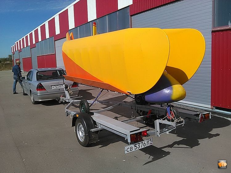

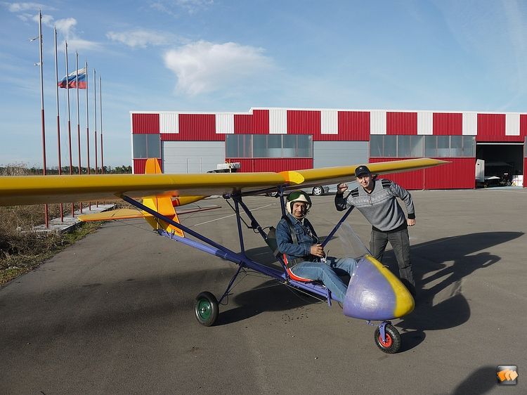

Сегодня вывезли аппаратик на знакомую гостеприимную площадку и несмотря на ветер около 7м/сек сделали пару подлётов. Ну,  мой подлет никто не успел запечатлеть, я и сам вроде не собирался сразу подрывать, но как только передняя стоечка оторвалась , самолет сразу завис в воздухе, короткая площадка на высоте пары метров и посадка. У Юры такая же история, только он наверное не очень к этому был готов, но выровнял и посадил нормально (на видео это он). Управляется самолетик легко , летит как пёрышко, но погода сегодня была явно не для него ( это как всегда , погода вчера была хорошая и завтра будет...). Поэтому ещё покатались, собрались , и домой, подчищать сопли. Подшипники колес - менять (люфт неустранимый) и ещё кое что по мелочам. Это конечно не полноценный облет, но начало положено, по скоростям пока ничего не скажу, не успел ничего увидеть.

Спасибо друзья за поздравления. Работа продолжается, но основные моменты вроде угадал.

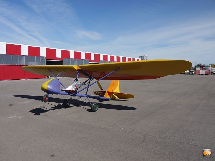

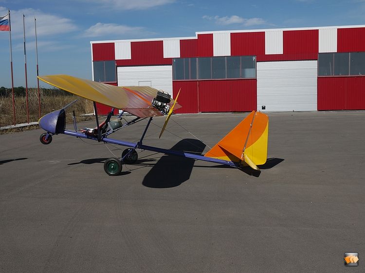

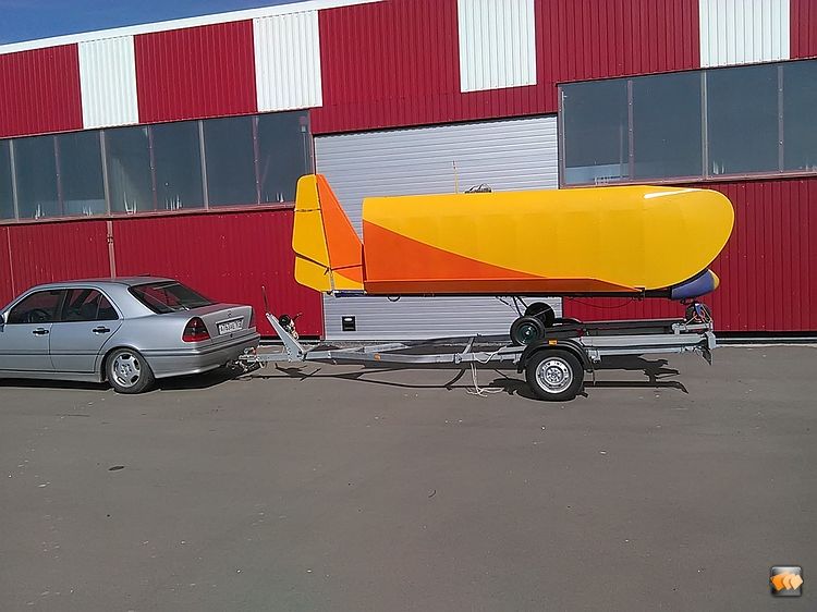

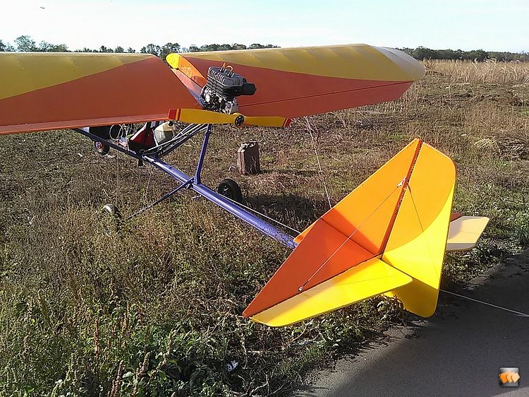

Еще фотки.
Наш основной "экипаж"

дело за закрывашкой на центроплане и можно жить.
Щель между крыльями закрыта, правда плоской пластиной, кроме лобика.

Не получается Иван и строить и летать,  а с Прагой всё в порядке, полностью готова к полетам, может попозже и вывезу на площадку полетать, отопление сделал, буду проверять ::). А вообще уже подумываю о продаже, два самолета тяжко тянуть...
Еще маленькое видео,  Ультра на рулежке
