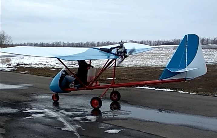

я бы щель между консолями закрыл бы
Щель закрыта , кроме зоны лобика.
Про подкосы правильно, но нужного типоразмера каплевидных не нашел, а лепить обтекатели не хочется.

Обороты великоваты, затяжелял винт, но нужно бы еще затяжелить.

Отлично получается. К тому же самолет очень красив и привлекает своей лаконичностью.
Конечно можно как угодно дорабатывать ставя, например, обтекатели на подкосы и даже соорудив кабину, но ведь простота и доступность были одними из критериев такой концепции. Главное, что самолет полностью готов и уже отлично летает. Тот, кому достанется такое чудо, будет сразу же кататься сколько захочет в свое удовольствие, а там уже хозяин-барин - если руки чешутся со временем дорабатывай как хочешь.

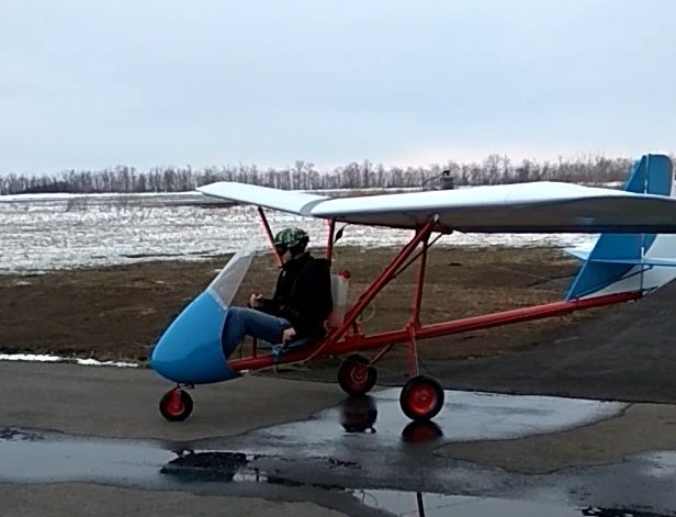

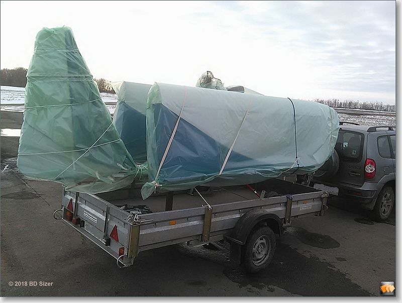

Фото можете смотреть на предыдущих 30 страницах , отличия сине-белого от желто-оранжевого небольшие. Фоток  крайнего аппарата в сборе толковых и нет. И аппарат уехал к владельцу.
Вот парочка сканов с видео.

А сколько по весу получилось?
К сожалению даже и не взвесил  в сборе, крылья легче на 1,5кг, хвост легче на 0,5кг, шасси тяжелее на 1,5кг, ВМГ легче на 10 кг, ...короче .., должно быть  около 100кг.

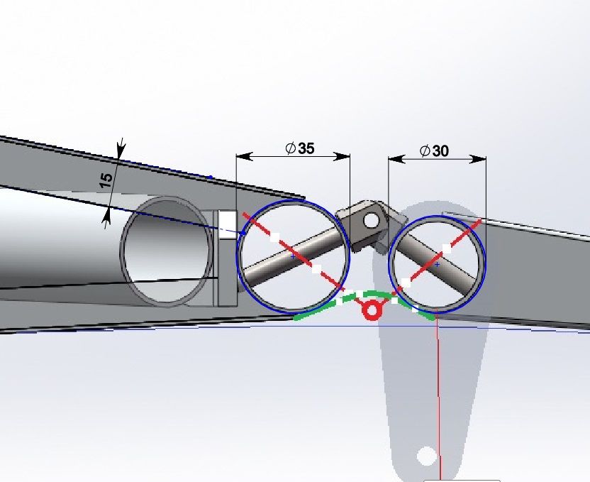

Петр,  покажите пожалуйста сечения полок лонжерона: в месте крепления подкоса крыла, а так же на концах . Какое сечение имеет задняя труба крыла , косая труба внутри крыла  и какие сечения имеют трубы элерона.

Как по ощущениям новый двигатель ?
Эксплуатировал его мало, но что успел понять, по мощности хорош, даже можно немного придушить, по вибрациям проблемнее ,чем рядный двухцилиндровик.

Если вес 100кг, то может задуматься о закрытой кабине ?
У нас до сих пор народ сезонами мыслит, надо исправлять ситуацию, и делать демисезонный самолет.
Из опыта в закрытой кабине до -10 можно час летать без проблем и без спец одежды.

До 30-х годов вообще все самолёты с открытой кабиной были.
Однозначно для нашего региона нужна закрытая кабина.
А если ещё печку сделать, то вообще цены не будет.
Пока парапланеристы и дельтаплан чем морозятся носы, вы в тепле летаете себе без всяких доков и наслаждайтесь зимней ясной погодой.
А обледенение тут не при чем, в основном оно бывает из за влетания в дождьевой или снежный заряд.
А когда светит солнышко и -5 почему бы и не полетать ?
Самолёт не для дальних перелетов, пошло обледенение,- садись, STOL же, скорость посадочная маленькая. До аэродрома тянуть на обледеневшие самолёте не надо.
Очень правильный самолёт.
