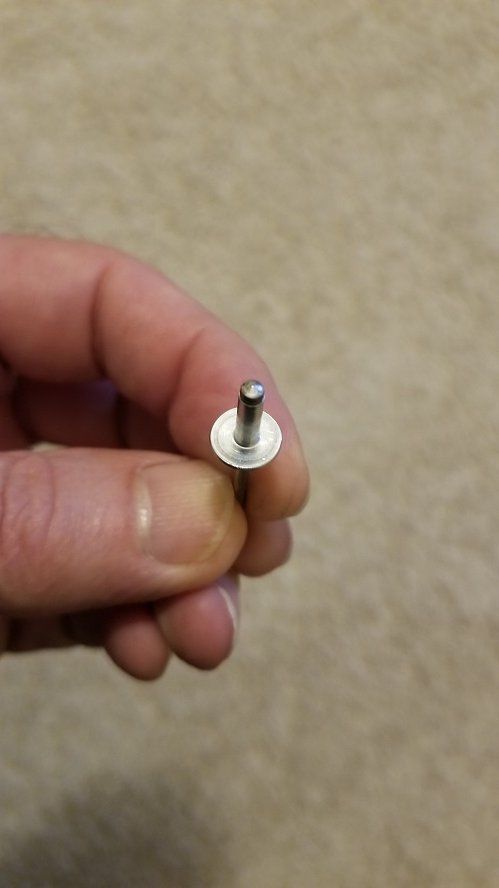

Я как то попробовал на образце тоже проклепал и пробовал под нагрузкой, всё очень прилично держится хотя нагрузка была примерно в два раза больше расчетной.
tref7
Петр проклепывает поднатянутую ткань.

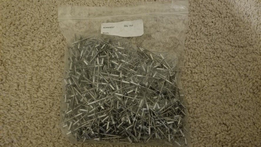

Заклепки ставят уже на полностью натянутую ткань.
Клепка - один из трех штатных способов крепления ткани к нервюрам, правда в США :)

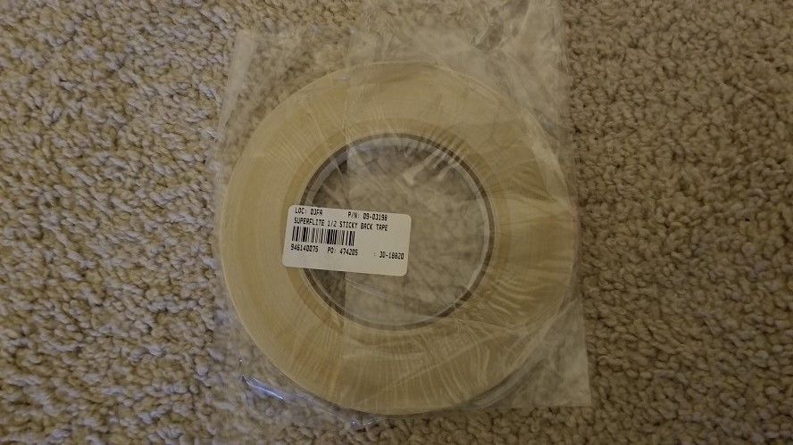

Да, так оно и есть. Заклепки с увеличенной головкой, ставятся через усилительную ленту, которая наклеивается вдоль нервюры (она уже с клеем, как лейкопластырь), а потом все это сверху заклеивается финишной лентой.

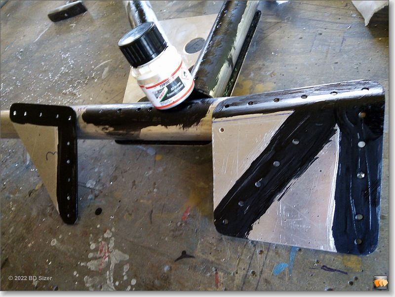

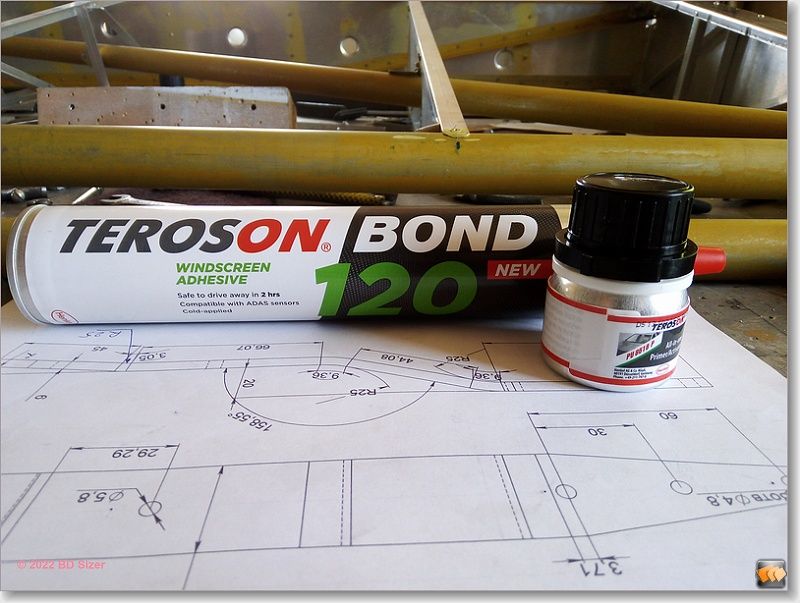

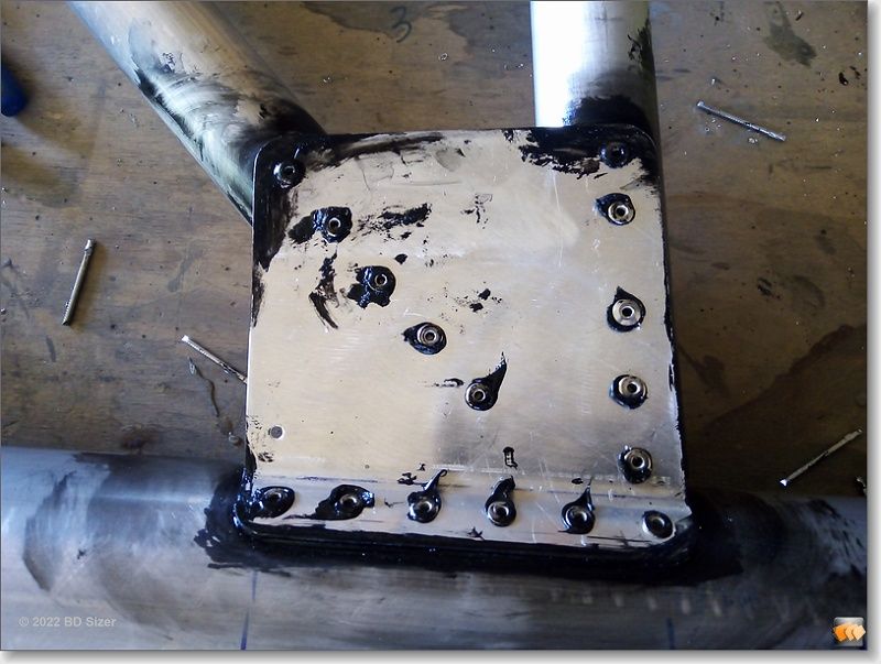

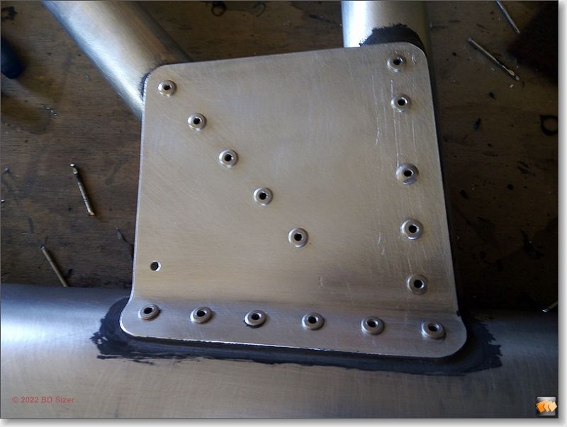

Собираю очередной аппаратик. При клепке фюза ,в этот раз, решил попробовать герметик для вклеивания стекол. Результат выкладываю. Общий итог считаю хорошим, хотя и недешевым (герметик 600+праймер 500) и грязноватым в работе. Адгезия с алюминием очень хорошая, НО только с использованием прилагаемого праймера, без него герметик легко счищается с голого металла. Неплохо держится без праймера и на фосфатирующем грунте Реофлекс.
Галтельки только надо оформить пока герметик не встал (время его жизни 2 часа). Смывается он растворителем акриловым. Ну а потом "легким движением руки".., а вернее металлической щетки ,весь герметик, который не на праймере, счищается.
