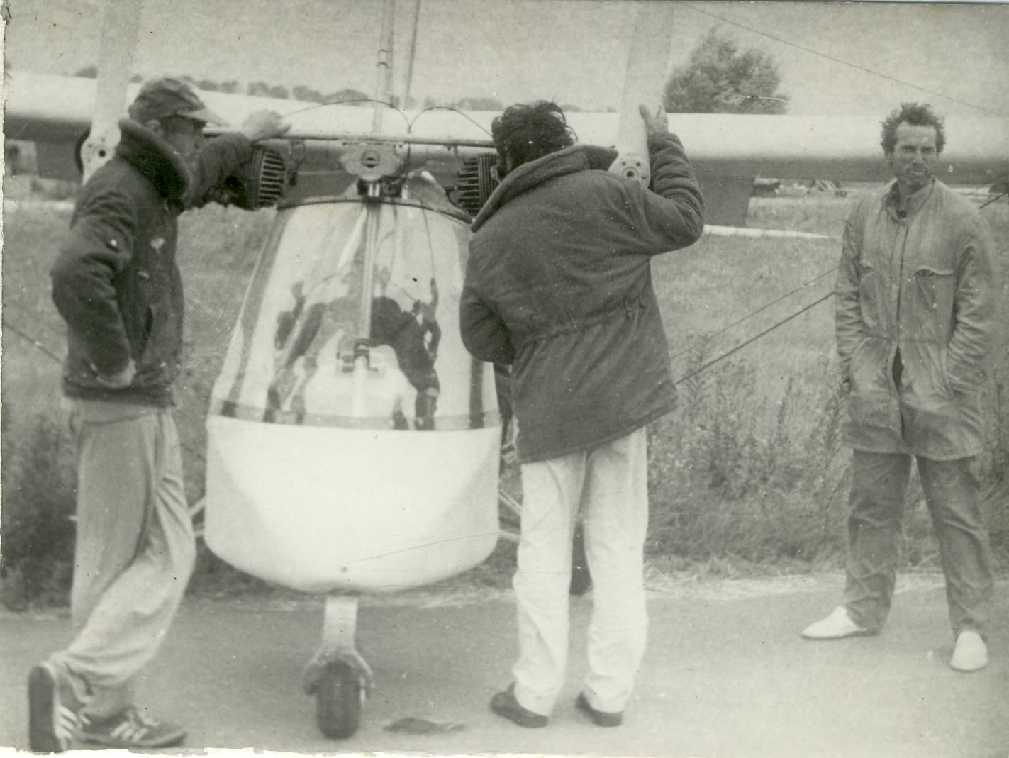

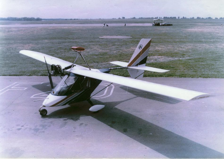

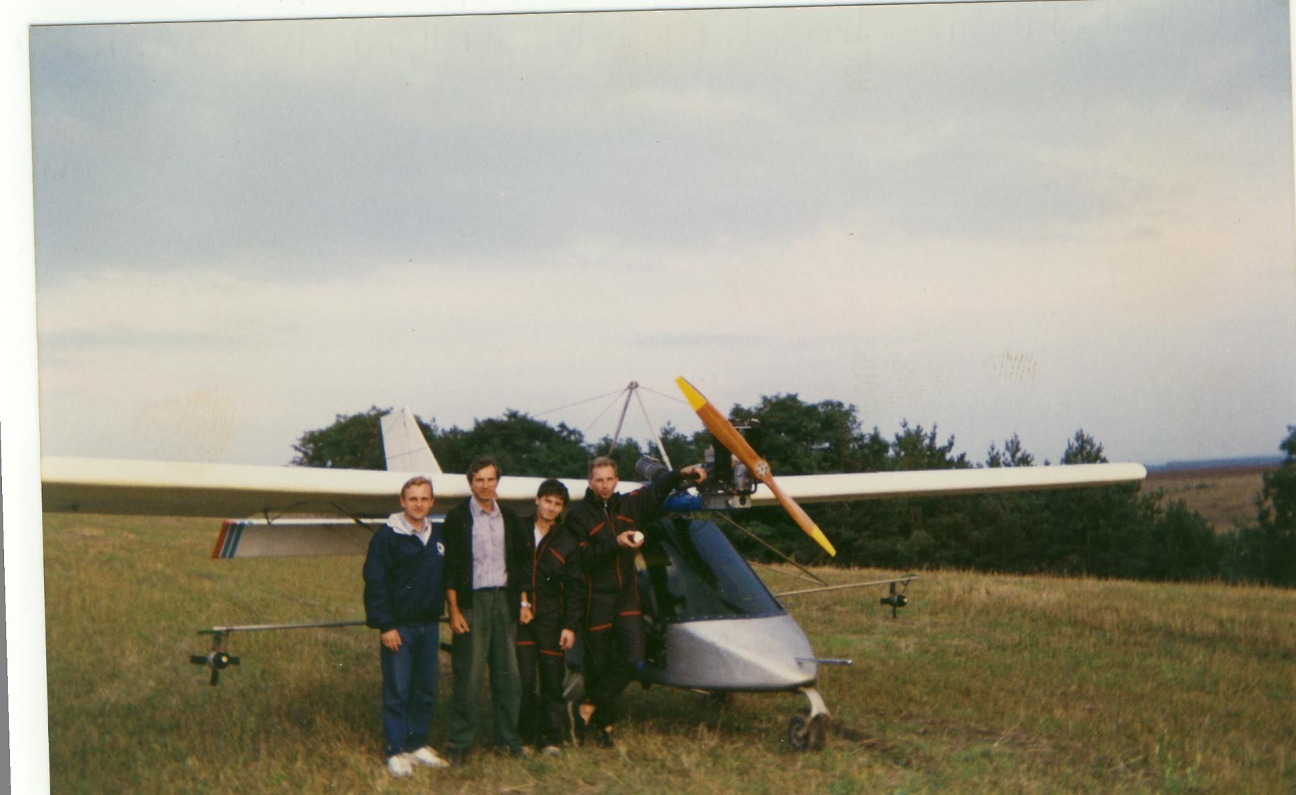

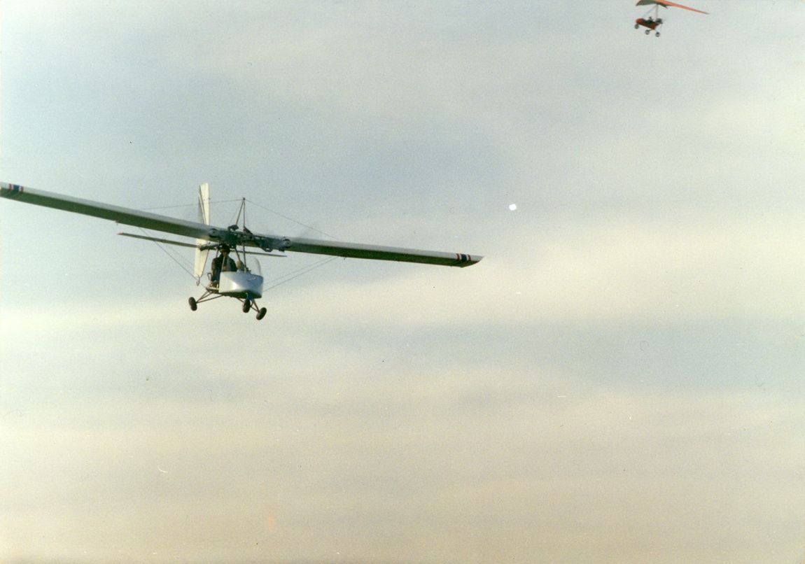

Много сезонов успешно "химичили"
До 120 кг. бак.
    95,4 КБ · Просмотры: 296
    87,6 КБ · Просмотры: 288
    97,6 КБ · Просмотры: 255

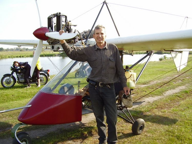

На самолете летал до 2009.
Перетяну элерены и опять инфлай...

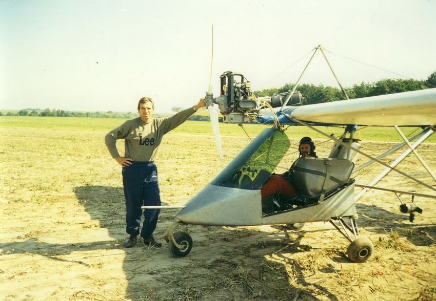

С двумя ижами

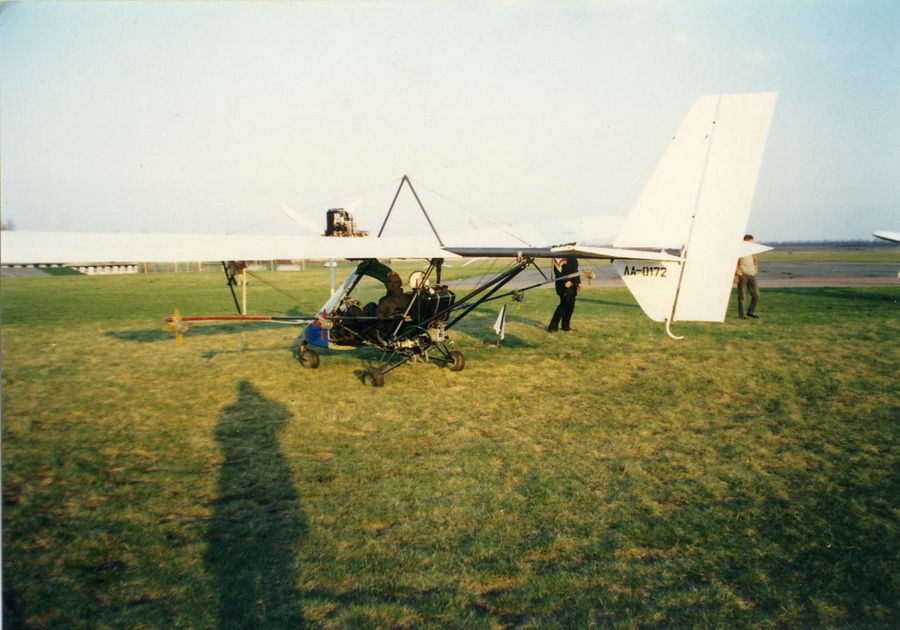

Речь видимо идет о буржуйских ультралайтах. Наши-то всегда были прочны и даже дубовы и сразу отправлялись в бой, как тот же Пилигрим.
А где тут о буожуйских?
Спросили на чем химичят, я показал.

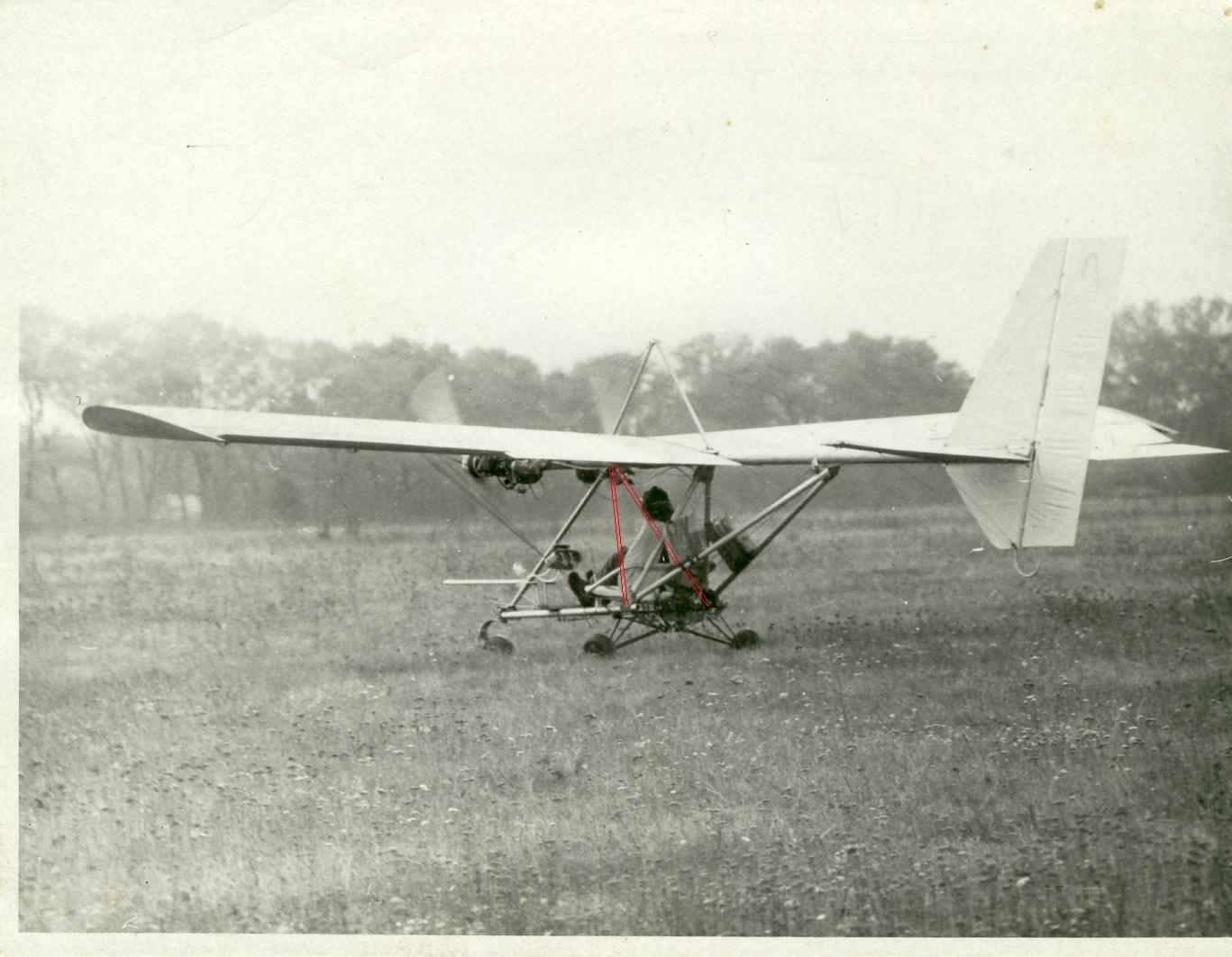

orkaan  ваш самолет по силовой схеме фюзеляжа схож с "Пилигримом" с единственной разницей не хватает двух труб (красным нарисовал на фото)  и балка верхняя из трубы большего диаметра. Посчитали и достаточно того что есть? Может накитенете схему с размерами? Что за крыло ,профиль?
р.с. забыл фото вставить
