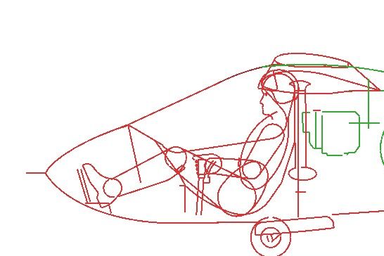

Перекомпоновка АмЭглета мне виделась проблематичной в первую очередь именно в плане конструирования. В оригинале крыло и хвостовая балка крепятся в одну и ту же точку. Если переносить хв. балку вниз - смысл крыло вверху оставлять? С другой стороны, нижнюю хв. балку и мотор должен связывать некий вертикальный элемент сзади сиденья. Пилон? Рама? На его верхнюю часть можно крепить крыло + мотор, на нижнюю шасси и балку.
Одноместный мотопланер с мотором в носу резко потеряет в обзорности из кабины. Говоря грубо, у просто планера лонжерон сзади пилота, передняя кромка за плечами. Обзор вбок и вбок-вниз великолепный, и вверх тоже. Заднемоторные планера сохраняют такой обзор. А если мотор спереди, то получается компоновка одноместного самолета, т.е. лонжерон у пилота под коленками. Как в Кри-кри, Арго и пр. и пр. Обзор вбок-вниз полностью перекрыт. Либо над головой и сильно спереди, как у Хаймакса - обзор вверх отсутствует как таковой, в развороте крыло не дает видеть, куда ты разворачиваешься.

ну с этим согласен. но и в тех картинках которые тут были - голова пилота находится внутри лобика крыла- те с обзором вбок тоже все плохо. зато лучше аэродинамика- тк тупой нос лучше тупой кормы и больше строительная высота фюзеляжа- те можно получить меньшую массу.
Голова то в лобике, но обратите внимание где у Буратинки  глаз, ещё учтите, что его рост 185 см, а ещё у него есть возможность, скрипнув деревянными позвонками,  переместить голову вместе с точкой зрения несколько вперед :)

Голова то в лобике, но обратите внимание где у Буратинкиглаз, ещё учтите, что его рост 185 см, а ещё у него есть возможность, скрипнув деревянными позвонками,переместить голову вместе с точкой зрения несколько вперед
практически в лобике. крыло все равно загораживает большую часть обзора вбок. подвинуть голову вперед- посмотрите на свой фонарь. посмотреть наверх- нереально. поднять голову не даст заголовник.
еще раз напоминаю что у меня только тряпколеточный опыт парения и такие же представления об обзоре и свободе движений в салоне. на бланике только разок катался

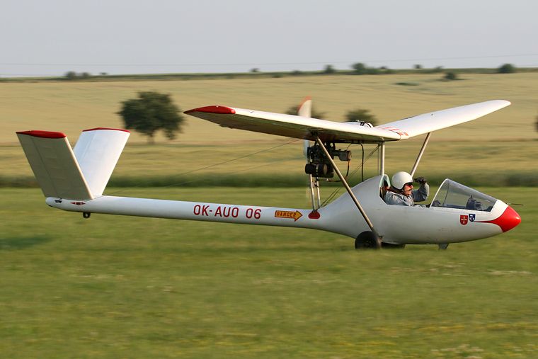

Коллеги, сдвинуть корневую нервюру назад на каких-то 100..150мм можно элементарно. Крыло чуть-чуть обратной стреловидности, и вопрос решен. Так сделано у очень многих планеров включая Бланик, Аркус, Ас-5.

Так кепочка в поперечном сечении овальная. вверх  Все видно. Проблема высосана из пальца. Да и голова у человека всегда вперёд наклонена в сидячем положении.

Многоуважаемые господа реальные планеристы!
А не могли бы Вы с высоты Вашего опыта оценить на примере АЕ степень важности и нужности обеспечения (не так выразился, не "обеспечения", а  "улучшения по сравнению с имеющимся") :
- обзора нижней полусферы (с чем у АЕ проблем вроде бы нет, по крайней мере по сравнению с реальными планерами с полулежачим положением пилота)
- обзора вперед-вверх-в стороны (на мой взляд у АЕ тоже без проблем),
- обзора в сторону-назад-вверх (на АЕ закрытый крылом) с поворотом головы больше 90 гр., что, на мой взгляд осуществить непросто даже недеревянному пилоту :).
Желательно по сравнению с "одноклассником" АЕ - АС-4-115, выполненным по классической схеме среднеплана. И с пониманием, что любой ЛА - компромисс, в том числе между желаемым и реально достижимым :(
