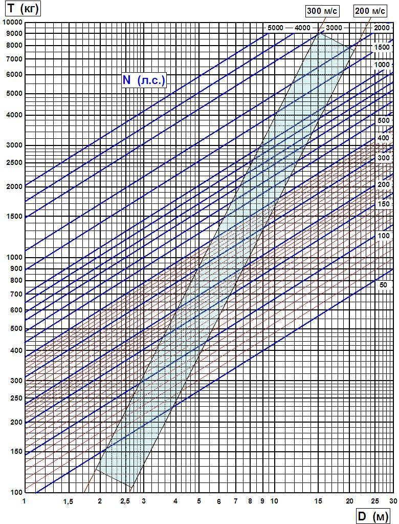

Ваша картинка мало того, что для несущих винтов, так я на ней вообще не нашел нашего размера 800 мм ...

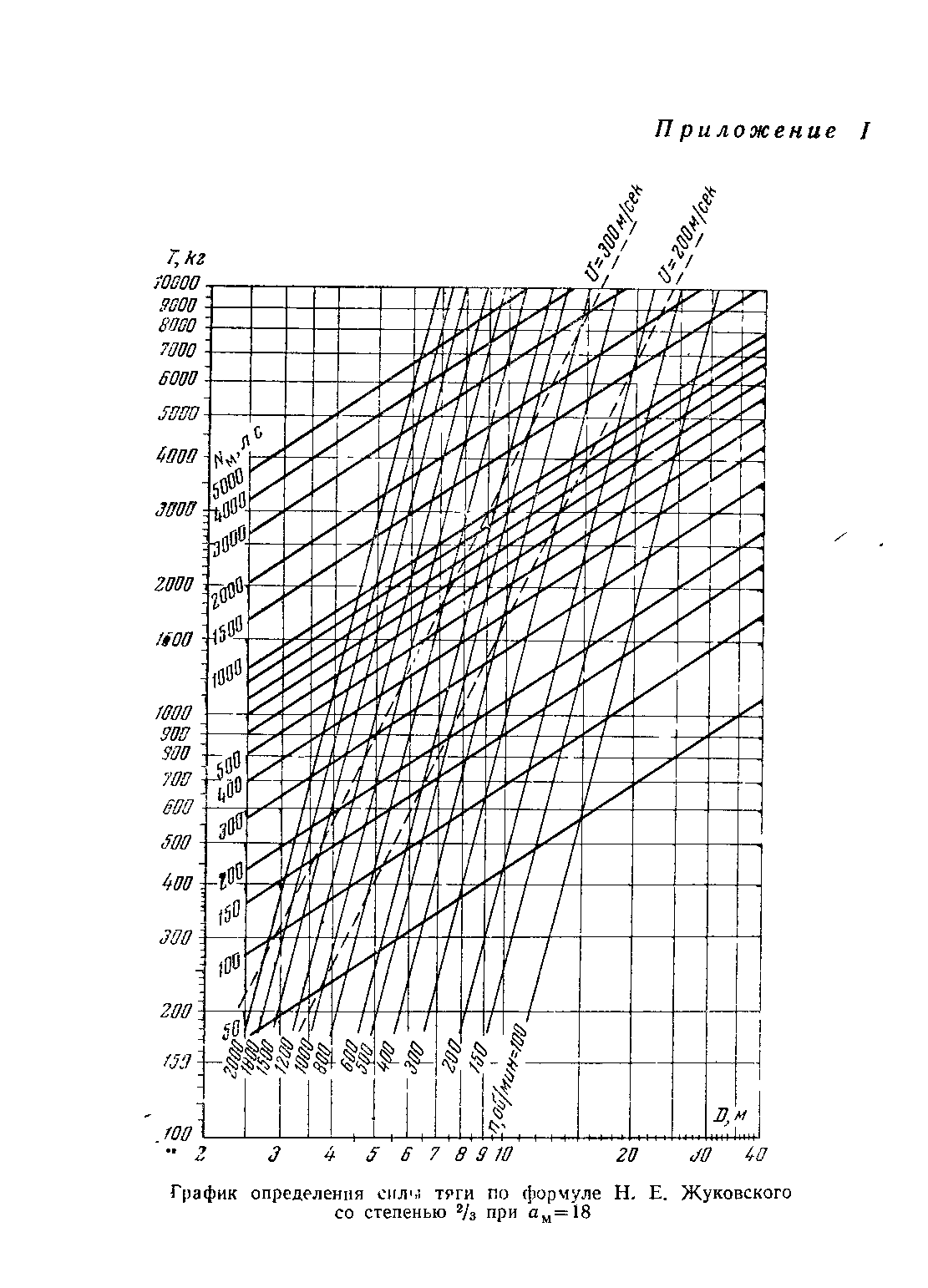

Эта номограмма была расширена по отношению к первоначальной составленной Юрьевым для вертолетов в сторону диаметра винта в 1 метр и укорочена до диаметра в 30 метров.
Почему я привел эту диаграмму?
Несущий винт, особенно на режиме зависания идентичен воздушному винту при нулевой скорости полета, которую Вы привели в виде графика
Этот график для статической тяги, просто искал наглядную картинку где было бы четко видно, что маршевый винт диаметром 1500 мм при нашей мощности 32 кВт ну никак не создает тягу в 2 раза больше, чем 2 наших винта по 800 мм, потребляющих по 16 кВт каждый.
Тогда тем более. Для меня это абсолютно не очевидно ... Если речь идет о маршевых винтах - давайте пользоваться диаграммами именно для них. Вертолетами не занимался, но знаю, что крутка на лопастях совершенно другая, так как другой режим работы. Несущие винты проектируются с расчетом на небольшие осевые скорости в отличие от маршевых винтов, поэтому считаю не корректным использование каких-либо диаграмм для них в аргументации тезиса, касающегося маршевого винта.
Так я не понял чему равна тяга одного Вашего воздушного винта в кольце в статическом режиме при подведении к нему 16 кВт мощности.
Если быть точным, то после того, как РУДом сила тока увеличивалась до 170 А, напряжение проседало со 100 В до 88 В. Это значит, что затрачиваемая мощность была: 170Х88=14960 Вт= 20,196 л.с. Статическая тяга, создаваемая СУ при этом составляла 65 кг.
Согласно приведенной мной ссылке, на обычном пропеллере (того же размера 800 мм) при подобной мощности тяга создается около 50 кг. А на двух таких обычных пропеллерах - около 100 кг.
Вы же заявляете, что тяга обычного пропеллера, диаметром 1,5 м создаст почти вдвое больше тяги при таких же затратах мощности (а именно, при 30, ну, пусть, даже при 32 кВт). ОК, не рассматриваем пропеллеры с кольцами и закрываем глаза на то, что они находятся в обдуве в отличие от одного винта 1,5 м .... Так, вы хотите сказать, что пропеллер диаметром 1,5 м при мощности 32 кВт (43 л.с.) сможет дать около 200 кг тяги??

Но удельная тяга воздушного винта увеличивается с ростом диаметра винта, а точнее с ометаемой лопастями площадью.
По ометаемой площади диаметр 1,5 метра больше двух ометаемых площадей с диаметром 0,8 метра в 1,758 раз и поэтому один раз по 1,5 выгоднее двух раз по 0,8.
Тут с физикой не поспоришь.
На счет маршевых винтов.
Вы указали статическую тягу своего винта, а я привел номограмму неких винтов в режиме статической тяги.
Там на Ваших графиках стоял КПД винтов такой величины, которая никогда не бывает у маршевых винтов.
Вот поэтому и появились разночтения.
Нет полных данных и не ясно оптимальный ли Ваш винт и на какую скорость он рассчитан.
