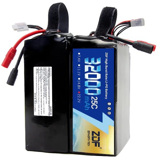

батареи 44,4 V 32000mah 25C Размер: 194*125*160 мм(±0-3 мм)
Вес: 7,06 кг
Итог 3640 + 7060 = 10700 что достаточно комфортно.
Бюджет (в розницу) 600 баксов все 4 мотора c с контроллерами и пропеллерами, 692 бакса батарея

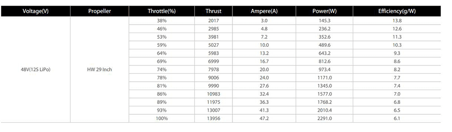

В таблице характеристик, приведена величина упора, и удельный упор. А автор темы заявил, что удельный упор, или удельная тяга для них не важен
Посмотреть вложение 442798Посмотреть вложение 442802

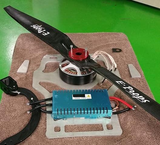

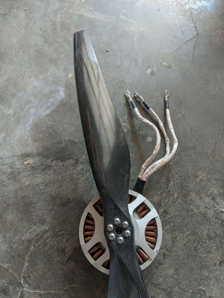

Freechobby 30kw motor and carbon propeller $450 - с пропеллером тягой 60кг, цена по акции
Регулярная розничная цена мотора 700 баксов Freerchobby Mp15470 Тяжелый Лифтовый Мотор (60 Кг Тяги) Во Время Полета Транспортного Средства - Buy Большая Тяга Легкий Двигатель Mp15470 Для Мега Дрона,Мощный Бесщеточный Двигатель Постоянного Тока Для Летающего Автомобиля,Бесщеточный Электродвигатель Постоянного Тока Для Электрических Парапланеров И Электрических Лодок Product on Alibaba.com
Со стандартным пропеллером тяга 60кг, с пропеллером 42 дюйма (107сс) тяга кратковременно до 100кг 320 баксов
100 Кг Напора 42 Дюймов T4213 (1 * По Часовой Стрелке И Против Часовой Стрелки) Пропеллер Из Углеродного Волокна Для Мега Бла (беспилотный Летательный Аппарат Дрон Или По Воздуху - Buy 42 Дюйма Пропеллер Из Углеродного Волокна Для Вертолет Drone,Пропеллер Из Углеродного Волокна Для Dji Mavic Drone Rc Пропеллер Из Углеродного Волокна Product on Alibaba.com

Только не забудьте прибавить цену контроллера и РУДа. Чтобы такой мотор работал на всю мощность вам потребуется мощный контроллер, а он будет стоить от 500 долл и выше (скорее это будет даже близко к 1000 долл, если выберете действительно надежный контроллер, не нуждающийся в вашей переделке).
Теперь сложим те суммы, что написали вы и цену контроллера, РУДа, а также прибавим пошлину, которую с вас возьмет наше замечательное правительство (15%). Итого, допустим, вы разбираетесь в электронике: (700+500+320+50)*1.15 = 1823 USD. Теперь надо придумать (или купить) крепление, настроить контроллер, не спалив его, купить всякие там высокотоковые провода и разъемы и вы, возможно, упретесь в 2000 USD, получив парамоторную установку, лишенную универсальности и с парамоторной болячкой (при достаточном газе или его сбросе вас будет крутить вокруг строп - это очень критично для парапланеристов).
Ну, а мы предлагаем вам заплатить чуть больше, при этом вы получаете то, что может быть использовано в различных приложениях и летать комфортно, с минимальными паразитными моментами.
