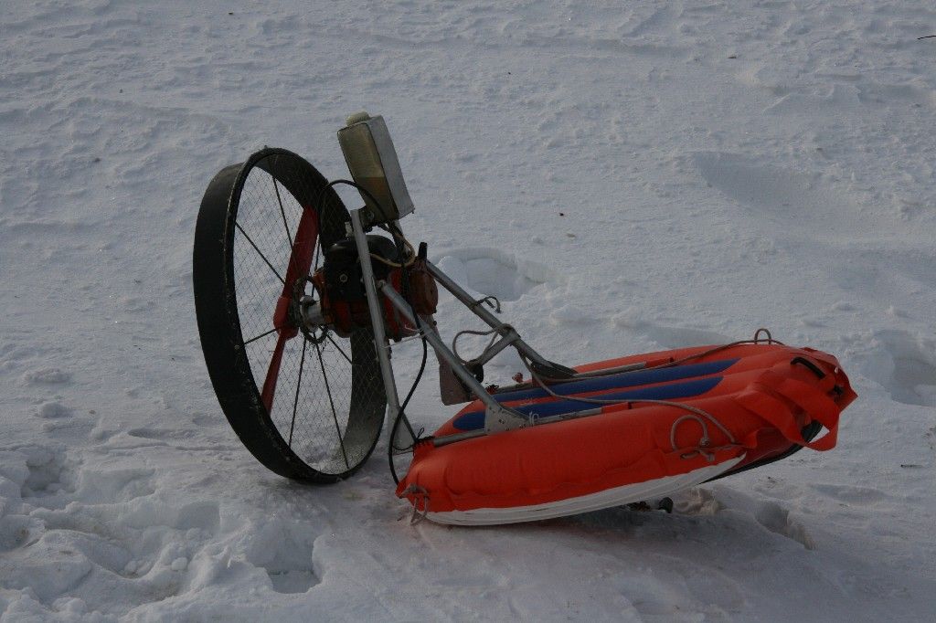

Была у меня фигня с винтом на 700мм.
Конструкция попроще, а по снегу ехало также.
Даже не знаю, что сказать на это ...)))
Видимо, мы должны извиниться перед Вами, за то, что нарушили Ваши авторские права и скопировали этот Ваш шедевр? ))

Наша концепция - модульные электрические транспортные средства, которые могут трансформироваться/перестраиваться одно в другое ... Более того, некоторые из них будут масштабируемыми. Например, мы можем присоединить второе кресло с еще одним ведущим колесом сбоку от первого и трехколесный одноместный лигерад станет четырехколесным и двухместным. Соответственно, двухместными сразу же станут производные от этого лигерада электрические транспортные средства (аэросани, аэролодка и, возможно, паралет).
А у вас это что за транспортное средство, для чего и для кого оно? Оно электрическое? Какой опыт хотите нам передать?
