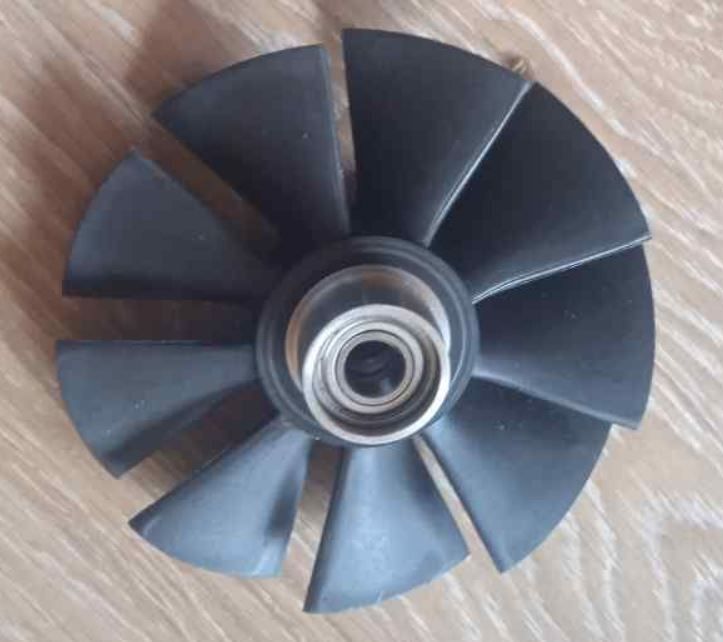

Вы даже не представляете к чему приведет обратная трапециодальность лопасти в том импеллере.
- К б.-м. одинаковому коэффициенту заполнения разноудалённых от центра "колец" ометаемой площади.
С точки зрения геометрии Вы правы.
Чем чаще "забор" тем труднее подсматривать за голыми девушками на пляже.
Но что дает это более - менее равномерное заполнение для воздушного винта в деле создания предельной удельной тяги?
Вы же не будете оспаривать крайне важную характеристику движителя как то удельная тяга?

По степени заполнения. Ответы на свои вопросы экзаменатор)) Анатолий найдёт в учебниках.
Важна не равномерность заполнения по радиусу и даже не равномерность осевого ускорения потока (если винт не эксплуатируется в статике), а возможность иметь достаточную площадь лопастей во внешних, самых быстрых секциях. Если разбить лопасть по радиусу на 10 секций - то у обычного винта самая мощная ЕМНИП получается 8-я от центра, дальше доля тяги убывает. У импеллера же по полной работают 9-я и 10-я.
Идеальный импеллер по-моему вообще не содержит внутренних секций, типа того:
Ну да, сами же недавно писали о важности равномерного заполнения по радиусам ометаемой площади.
С таким багажом "знаний" Вам осталось только стать великим изобретателем импеллеров и всевозможных винтов.
А не проясните ли Вы вопрос о целесообразности применения правильных трапециональных в плане лопастей на несущих винтах вертолетов.
Практика показывает,что такие лопасти заметно выигрывают в удельной тяге по отношению к прямоугольным лопастям.
Что касается максимального заполнения дальних радиусов за счет обратной трапециодальности лопастей, то тут как то конструктора не спросили у Вас совета.
Иначе бы все вертолеты "махали" веерообразными лопастями.
Вам совет.
Попробуйте сами без опоры на всевозможные рекомендательные коэффициенты самостоятельно составить программу расчета воздушного винта, причем основываясь на строгих физических законах и формулах.
В результате Вы будете поражены убогостью не только Вашего нынешнего представления о воздушных винтах, но и о многих положениях бытующих в аэродинамике.
