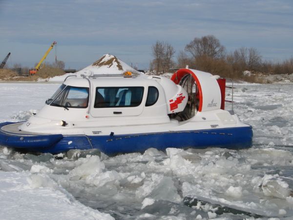

СВП Пегас, и многие его родственники имел на кольце полоску из мягкого материала.
Но чё-то это ему не особенно помогло, проблему лишнего веса и малой площади полоска не решила. Полоска имела обыкновение обмерзать, и выдираться с мясом. Разницу в эксплуатации, от того с полоской кольцо или нет, заметить никому не удалось.

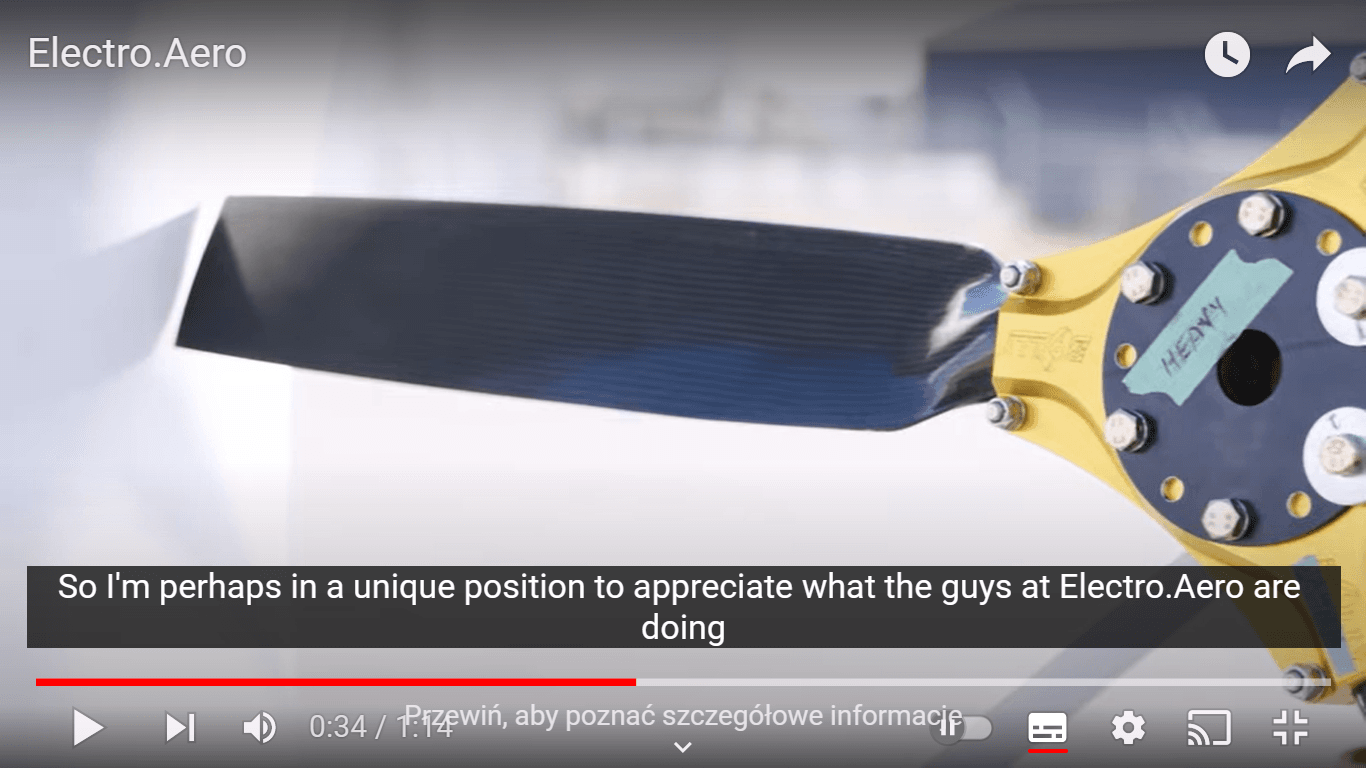

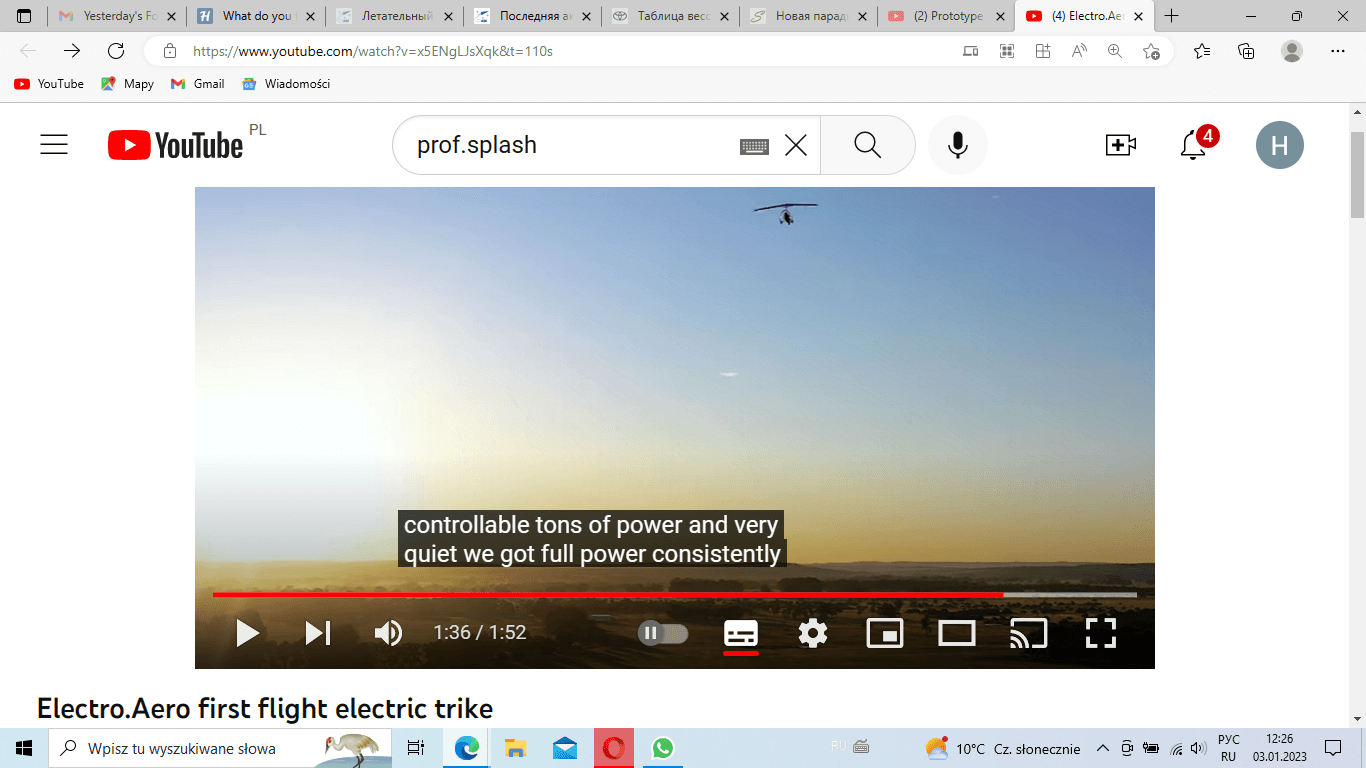

(4) Electro.Aero first flight electric trike - YouTube
=noise ?

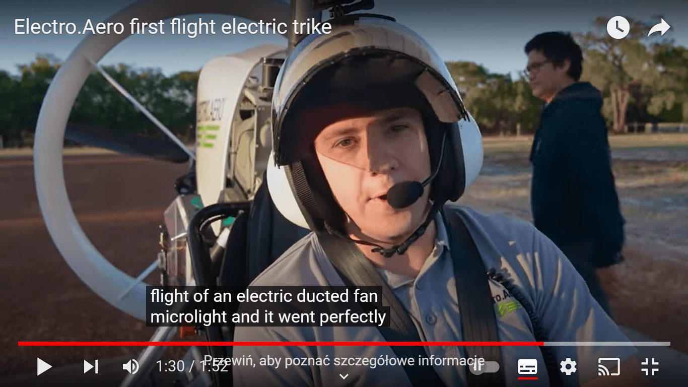

Чёто по Вашей ссылке, никаких канавок или полосок я не увидел. Обычные кольца, с малым зазором, на сколько это возможно.
=действительно,
щель там пару милиметров,
а винт шумит не густо ! ?

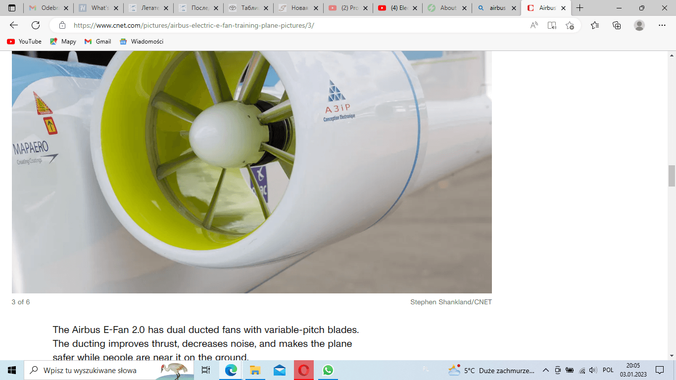

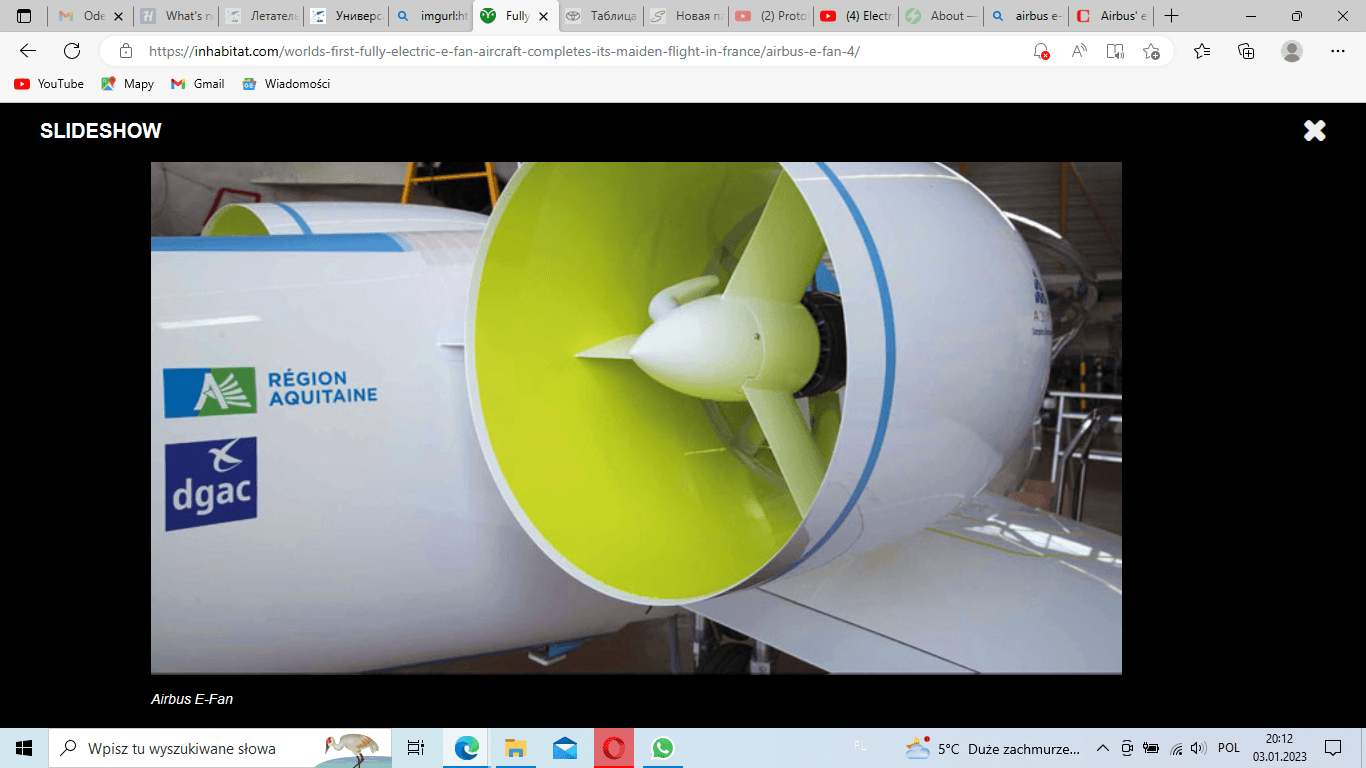

-раньше я увидел канавку в тоннеле электро-аирбаса,
том,что через Ла Манш пролетел...
Эта канавка образовалась естественным путем. Лопасть протерла стеклопластик. Ничего делать не надо, просто делаем нормальное пластиковое кольцо.
Вставки с истираемым покрвтием, например, на основе графит, давно применяют в гтд. Турбинисты ничего не знают о "не важности" зазоров и "невозможности" перетеканий. Зато они знают, что на долю этих "неправильностей" приходится примерно 10-20% потерь давления.
