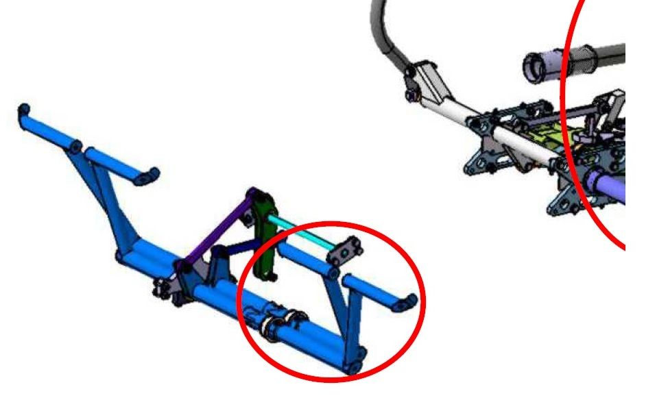

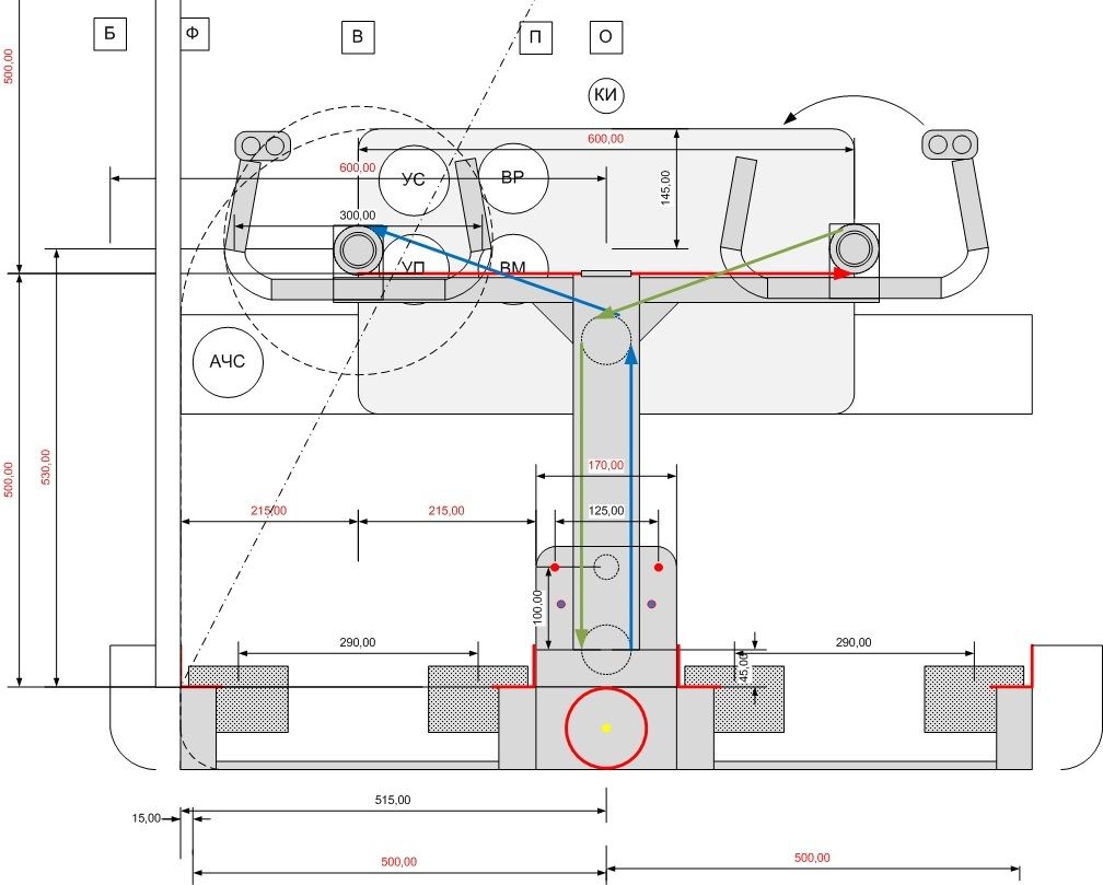

Уважаемые коллеги авиаторы, пытаюсь впихнуть в центральный туннель проводку управления и различные рычаги управления. С креном и тангажём более или менее получилось. На рисунке штурвал, но скорей всего сначала будет на этом месте Y образная ручка. С РУДом тоже получается.
Но вот управление по курсу (педали) не могу сообразить. Хочется подвесить педали под приборной доской и вывести проводку в центральный туннель. Если кто-то делал подобное и может поделиться, то пожалуйста, поделитесь. Хватит общих принципов реализации.
Есть желание сделать перемещение педалей от себя и на себя не равными.

В идее спрятать оси вращения под приборную доску смущает большая длина рычагов (большой вес). Все остальное устраивает.
При осях внизу рычаги короче (вес ниже) но меньший ход педалей (большая кривизна перемещения). Но большой плюс – простота реализации.

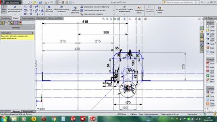

Первичный рисунок (вверху) делал в Визио. Сейчас пытаюсь все это запихнуть в SW.

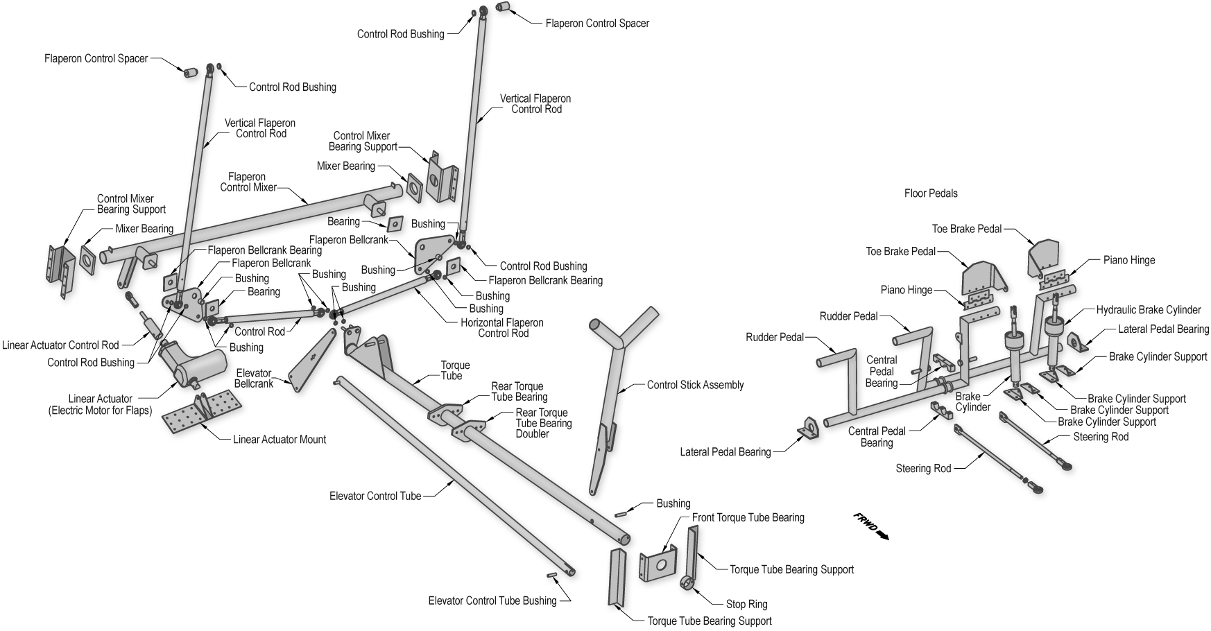

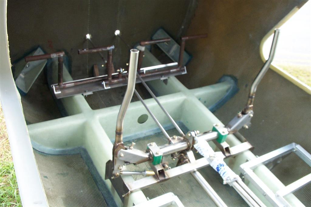

Вот как "это" решение предложено Зенитхом (Крис Хайнц) к примеру Обратите внимание что кроме управления Хвостовым Оперением (тросики) те же педали управляют и носовым шасси
Вертолет Кабри - вывод на вертикальную качалку и тягу в туннель. Можно и вниз рычаги педалей опустить.

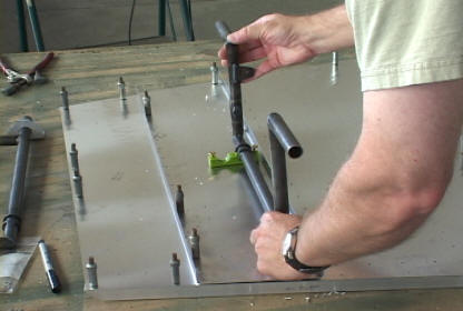

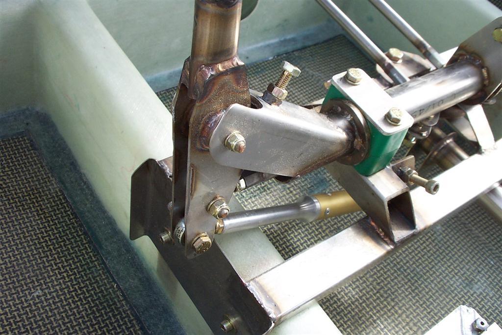

Все упирается в результат Ваших исследований. Если Вы разрабатываете серъёзный сертифицированный самолет в котором будут еще и убирающиеся шасси - то лучше всего все поручить гидравлике. А если просто для себя - то проще и надежнее решения Криса Хайнца я не встречал. Никаких подшипников там нет. Два разнонаправленных Г-образных сварных полдюймовых труб. Опираются на (с одной стороны) уголок, а в центре на нейлоновую сборку. Посмотрите ход постройки узла

Конечно - согласен и поворот обеспечивать раздельным тормозным воздействием. Хайнц решил эту проблему эбонитовой самоцентровкой передней стойки. Она вроде бы поворотная но самоцентрирующаяся

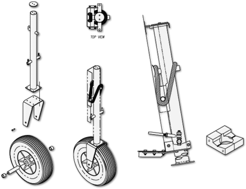

А вот чуть пониже центра шасси - обратите внимание на эбонитовую деталь на которую опираются поворотные рычажки стойки. Она имеет широкую но V образную форму. То есть для смещения с поворотом надо приложить усилие и "толкнуть" стойку из нижнего положения, в которое стойка сама вернется если просто отпустить педали.
Она на этом рисунке крайняя справа.

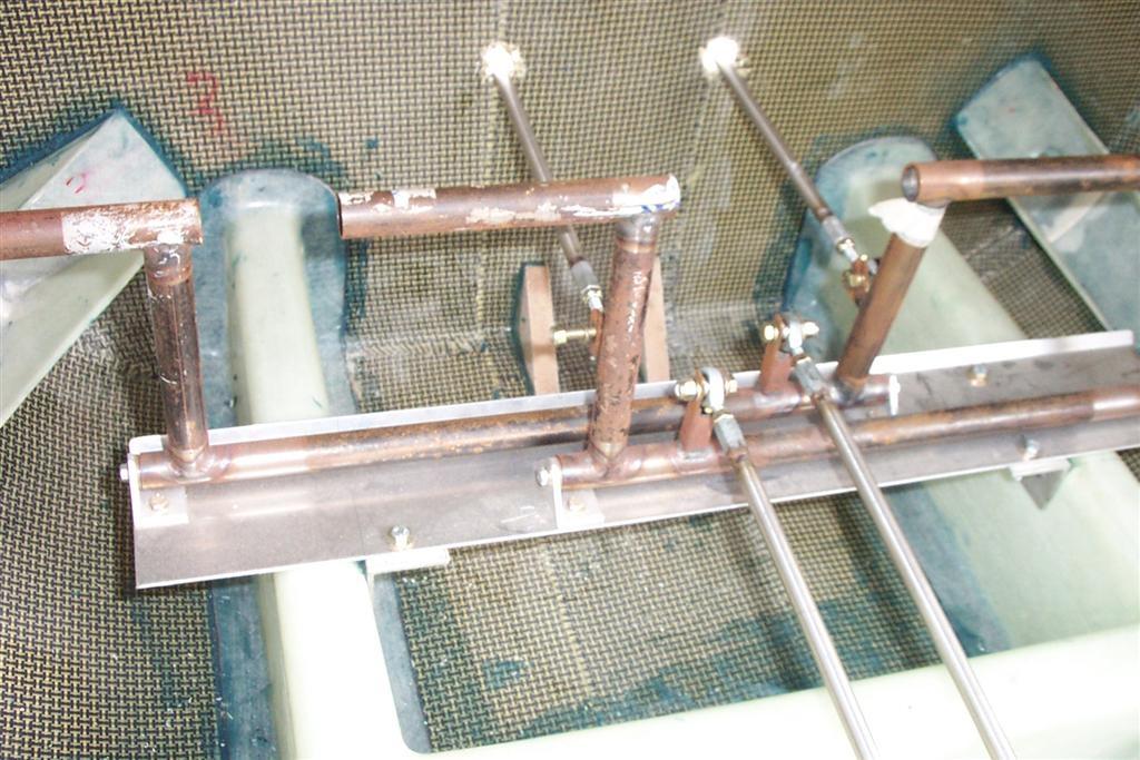

Ещё вариант:
    79,3 КБ · Просмотры: 236
    105 КБ · Просмотры: 247
    125,2 КБ · Просмотры: 246
Извините, но я понял что выступы скользят по этой детали и заставляет их скользить в углубление элемент амортизации (пружина , жгут) , подобное есть на многих шасси.
Подскажите связь педали-колесо жесткая?
...Подскажите связь педали-колесо жесткая?
Совершенно верно - пруток жестко закрепленный сквозь противопожарку на стойку на одной из схем его название указано (Steering Rod)
Тогда смысл этой самоцентровки передней стойки мне непонятен. Ноги пилота полностью ликвидируют эффект этого механизма. Он будет работать только когда ноги не на педалях.
