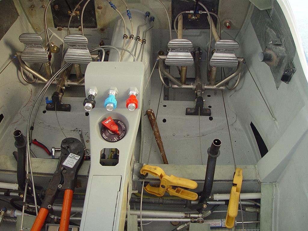

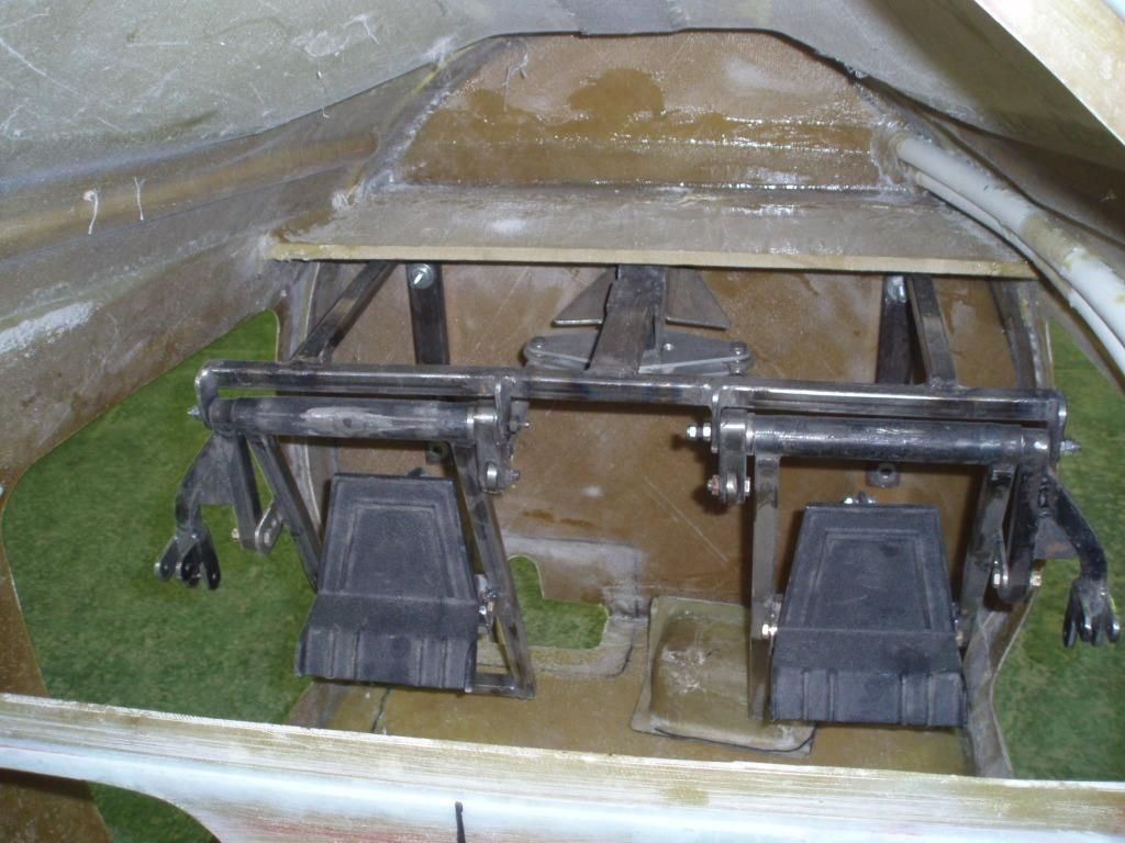

Педали РН на самолёте Glasair-II и регулируемые педали на самолёте Lancair Legacy:

А может кто нибудь сбросить педали с верхним расположением осей на МАЛЕНЬКОМ самолете на котором ВЫ летаете.
Разомкнутый контур управления. Пилот может только нажимать на педали, тянет пружина. А одновременным движением "тяни педали на себя" (ремней нет) с роликов троса не скинуть?

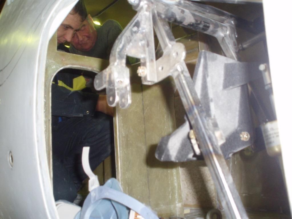

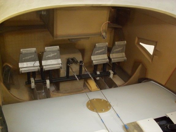

Регулируемые педали(правда только на земле) на нашем самолёте PJ-II "Dreamer".
Верхняя тяга - "Push-Pull"(Тяни-Толкай) cable на РП, нижняя - "жёсткая" тяга на педали второй кабины:

Уважаемый Malish БОЛЬШОЕ спасибо. Один вопрос - ремни на педалях будут? Меня убивает (так воспитан) отсутствие ремней на педалях (как и отсутствие регулировки педалей).
Меня чуть не убило в первом полете на штопор на Л-29. Ремешки не одел, и при вводе в штопор ступня соскочила с педали, и её зажало между бортом кабины и педалью. Назад ногу не выдернешь (каблук ботинка мешает), вверх сил не хватает. Другой ногой ударил снизу по зажатой ноге и высвободился. После этого всегда ремешки одеваю.
Может и поставим, когда дело дойдёт до пилотажа, а пока и так нормально. Педали сделаны так, что при разбеге/пробеге и в полёте, ступня ноги опущена до пола кабины и "зажать" тормоза не получиться. Для торможения/руления(передняя стойка самоорентирующаяся), ступни ног нужно немного приподнять, а здесь ремень может и помешать.

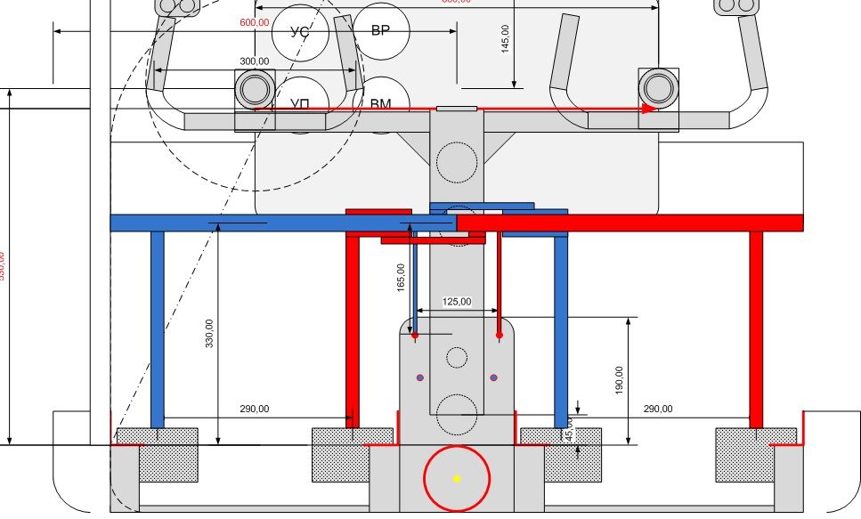

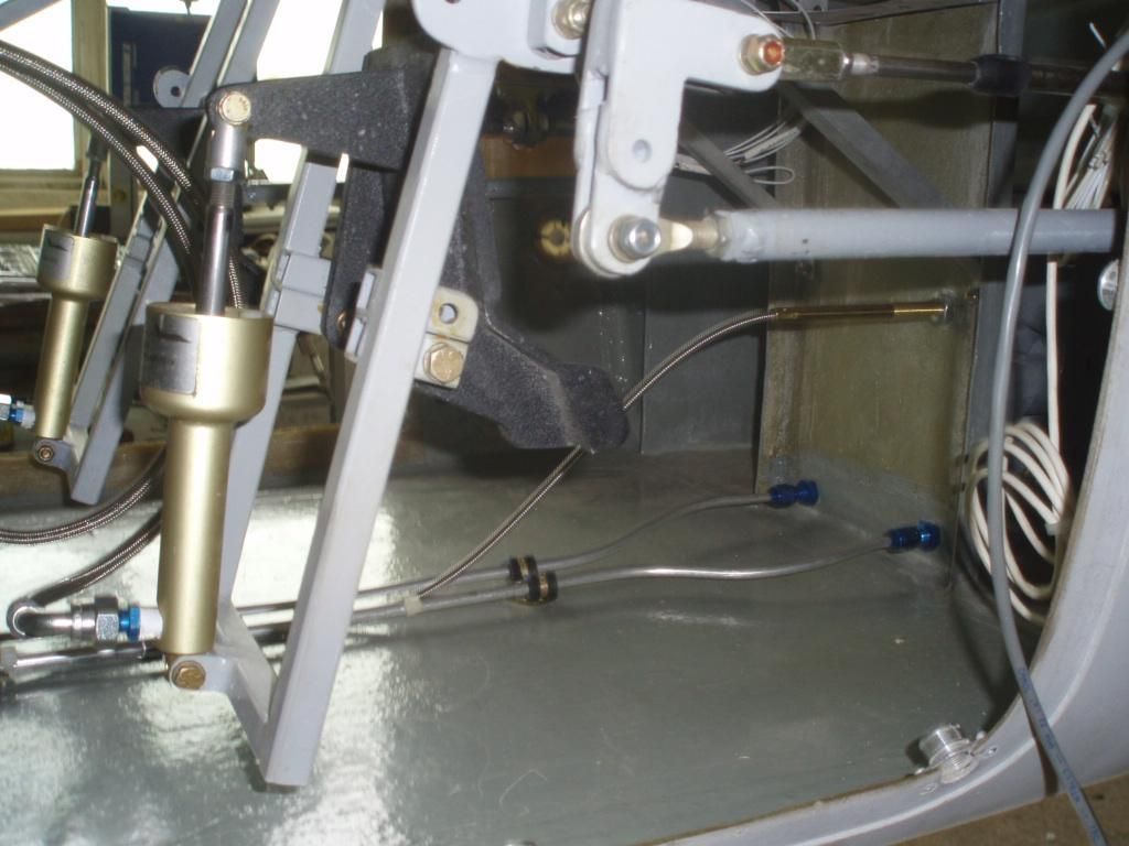

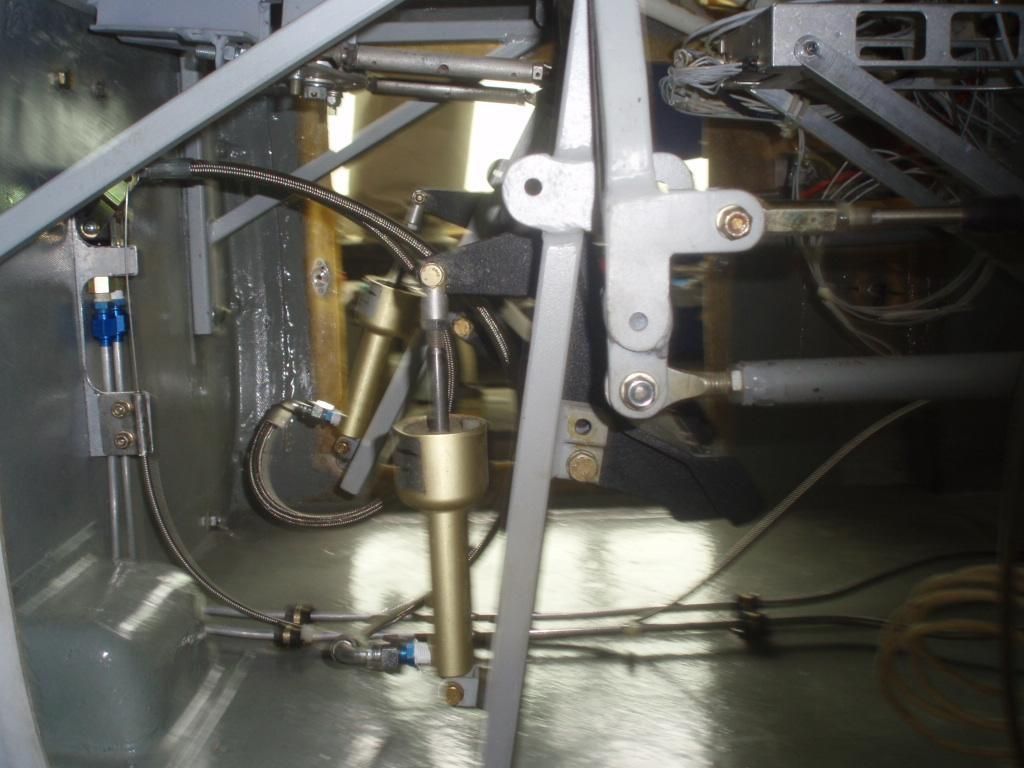

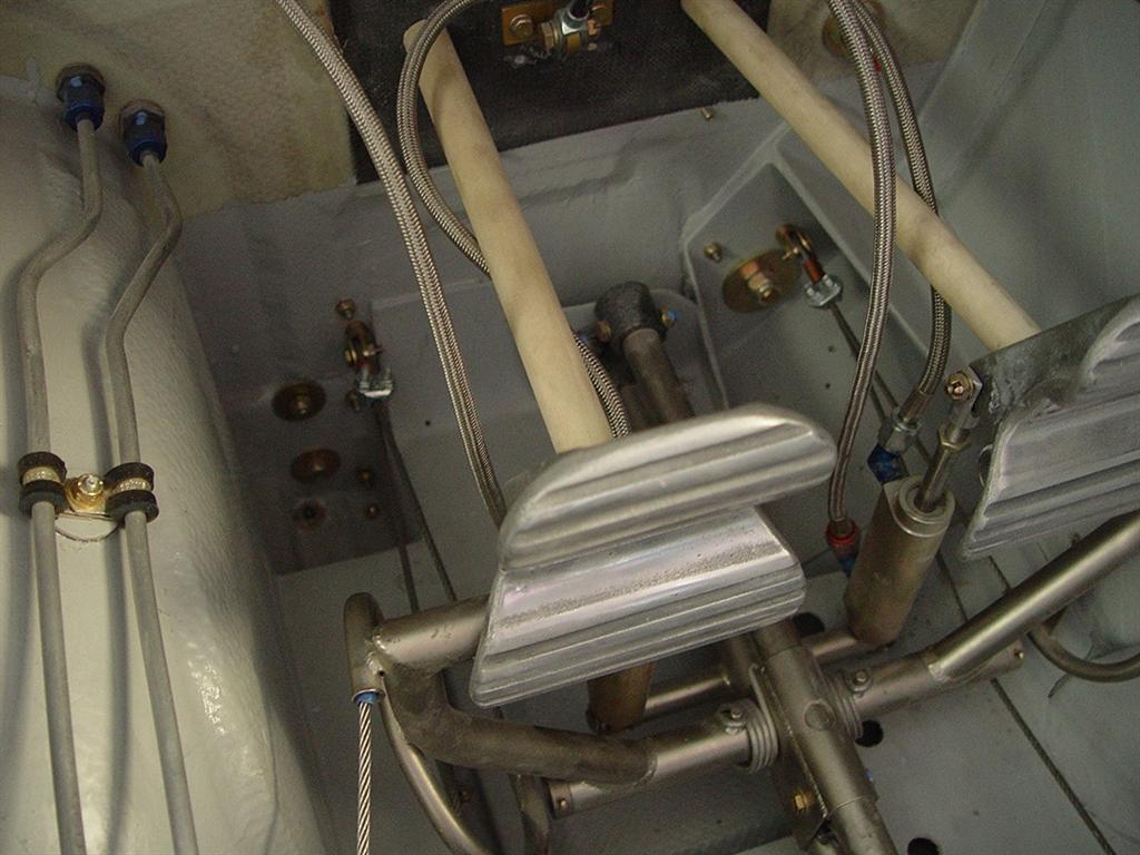

Уважаемый А.Веггер изучал ваше фото в ответе #28 за 13.08.17. Делать буду с верхним расположением оси. Подскажите, пожалуйста,
1. что за тип самолета?
2. параллельно рычагам идут тяги - это на тормозные цилиндры?
3. есть ли у Вас более крупная (подробная) фотография или схема данной конструкции? Мне не очень понятна кинематика соединения между собой левых педалей и соответственно правых педалей. Правда кое какие догадки есть.
Рычаги на троса (обозначены размером 165) скорей всего будут короче и располагаться не вертикально как на рисунке а горизонтально и троса от них пойдут вниз и на роликах будут повернуты на 90 градусов и пойдут вдоль  туннеля на расстоянии 18 - 20 мм от стенок. От рычагов вверх пойдут две тяги на замыкающую контур управления качалку. Все это (ролики и замыкающую качалку) смонтирую на шпангоуте №1. Пока думаю так. Но макет покажет. Придется перечитать литературу по тросовому управлению. Попробую сделать что бы при нажатии на педаль противоположная на себя перемещалась несколько меньше. Боюсь сделать ошибку которую будет сложно исправить.
это "промышленные" педали самолета RV-10 производства компании CONTROL APPROACH  Подробнее о том как они устанавливаются на RV-10 здесь  продаются эти педали в виде КИТ-а
Как видите тормозные цилиндры "встроены" в рычаги а тяги управляют Раддером
