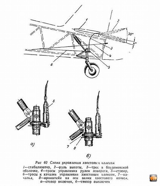

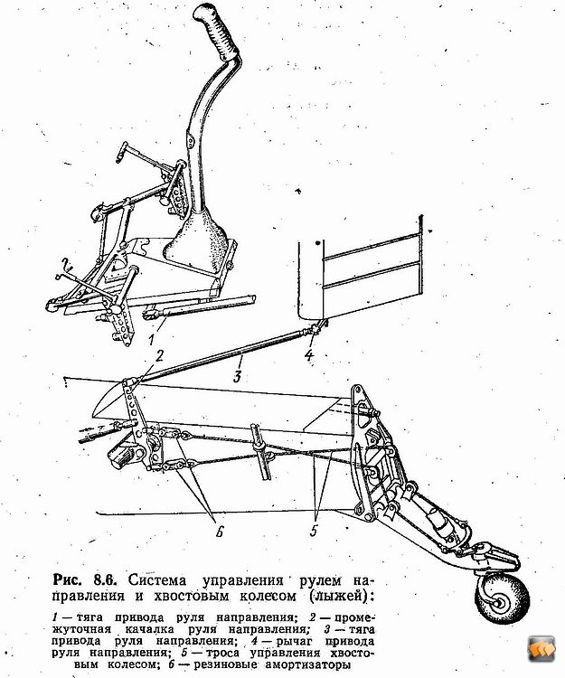

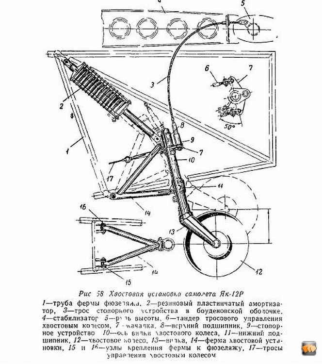

Господа, нужно ли делать управляемое заднее колесо если на передних главных колесах стоят тормоза (планируются)?
planeandpilot
традиционно как это реализуется у тех у кого например сзади рессора?
kazah
У меня на самолете хвостовое колесо управляется, но не стопорится. На посадке без стопорения не беспокоит (отзывы летчиков). Фото выложу после того как научусь это делать. Самолет называется Чибис. Был во Владимире на слете. С уважением ко всем строящим и летающим.
Любитель
Я люблю этот форум!
на вильге посмотрю у меня есть фото
Да зачем такой огород городить. Гораздо проще сделать передачу от Р.Н. на колесо подпружиненой, а на рессоре закрепить подвижную собачку которая в в нейтрали будет попадать в паз на вилке колеса при разбеге пробеге, а на рулении собачка оттягивается и колесо ходит за Р.Н. Коряво изъяснился, но найти схемку что то не могу.
planeandpilot
вот это уже похоже а то я что то не увидел в "вильге" этого стопорения

Вы для начала в "сети" найдите РЛЭ самолётов ВИЛЬГИ и ЯК-12 , прочитайте всю информацию про стопорение хв колеса , а что непонятно будет мы поясним

это вопрос или КАК? Ну подумай как такой махиной ногами управлять ? А стопор там есть у АН-2 ...ну если он исправный и комплектный
