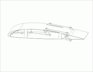

Просим совета по вопросу изготовления упавляемого предкрылка на крыле STOL-750 . Планируем изготовление самого предкрылка из стаклопластика , лонжерон -труба Д-16АТ,нервюры Д16АТ,наполнитель - пенопласт. Планируем электро привод . Подскажите механизмы схем выхода предкрылка . Нужно ли во время / на период / выхода предкрылка выпускать  флапероны ? Как это сделано на SL-122 "Пчелка" ? Просим совета по этой теме .

Нужно ли во время / на период / выхода предкрылка выпускатьфлапероны ?
  Это завист от того зачем вам предкрылок... если для взлёт-посадки, то видимо надо выпускать вместе с закрылком или зависанием флаперона... как это сделано например на польском РВД-9 (см картинку)....
  А если надо химичить, а на перелёте убирать для лучшего крейсера.... то думаю лучше его выпускать независимо от закрылка (как на исходном Столе... или Шторхе).

Думается самый простой вариант, что то типа Ан-двашного на качалках. И наверное   автоматический. На этом форуме уже писали что скрещивать металл и пластик не самый лучший вариант так как слишком велика разница расширения материалов  при перепаде температур. Если винт планируется неизменяемого шага то большого выигрыша от применения убираемого предкрылка не будет, кроме как ненужный рост взлетной массы. Да и всегда есть шанс отказа механизма выпуска. И ещё по сети бродит книга лохматых годов что то вроде " механизированные крылья" или что то вроде того, там куча возможных схем.

Спасибо Байкал и airserg за схемы и рекомендации . Польская схема для нас сложная скорее будем подвиготься к АНдвашной . Мы увеличели площадь флаперонов т.к. планируем химию. Бду искать литературу .
