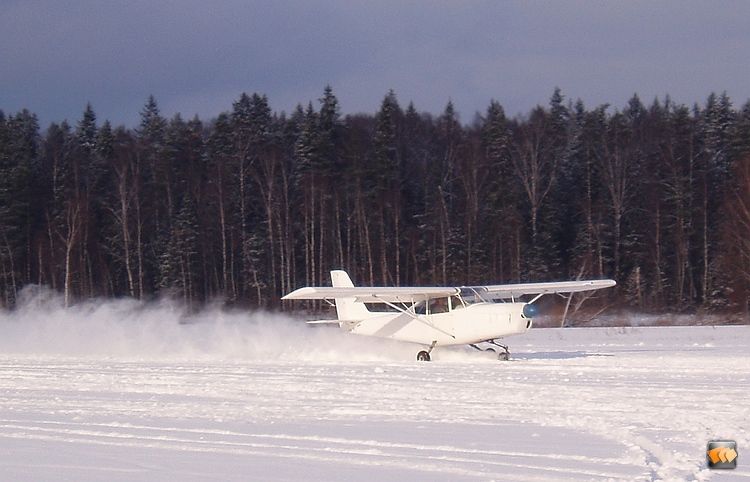

А у меня, колесо спереди, и к сожалению, поворот не предусмотрен, можно ли поврачивать, слегка притормаживая, одно из задних колёс? Может кто сталкивался с такой системой.
Вот на этом самолете ("Вальдо" Алексея Лыкова) изначально была предусмотрена фиксация носового колеса, что предохраняло переднее колесо от шимми, и в расстопоренном положении уменьшало радиус разворота на рулении.
После взлета с расстопоренным колесом и последующим разрушением передней стойки колесо зафиксировали, особых неудобств на рулении это не вызывает, немного увеличился радиус.

Наверное насчет того, что большой и инертный самолет менее склонен к циркулю Вы правы. Но стопорение на своем Ан-2 снял как потенциально опасное и на маленьком самолетике что сейчас строится тоже будет свободноориентирующееся. попробую что получится. Кстати, из-за управляемого переднего колеса неприятно может быть при посадке с боковиком.
Позвольте и мне свои пять копеек.  При посадке с боковиком на мелких аэропланах для компенсации сноса обычно использую скольжение до выдерживания, никаких особых проблем с управляемой передней опорой до сих пор замечено небыло. 😉

На сколько я понял, переднее колесо не самоориентирующееся. Если так, то однозначно будет кувырок, при достижении дестабилизирующей скорости. Причем на посадке это произойдет однозначно, со взлетом проще. На то он и взлет...
Если же колесо самоориентирующееся, то проблем нет. Поворачивать будет нормально.

У меня есть знакомый, налетавший на АН2 10000+ часов
Рассказывал что для АН2 заднее стопорное колесо вещь абсолютно необходимая( я только не понял, имел ли он ввиду сетуацию когда оно неисправно или его вообще нет). Говорит что это заднее колесо иногда крутится как пропеллер. Хотя я думаю всетаки не как пропеллер, а из стороны в сторону( шимми).
Все мои знакомые, которые летали на самолетах с задней стойкой с фиксацией и без таковой единогласно отмечают полезность стопорения.
А вот стопорения на переднем колесе- никогда не видел. Только гасители колебаний разных сортов ( типа как на ЯК52, где их зачем-то дико загрубляют, не заряжают и вообще не ремонтируют вовремя. Т.е снижают эффект их наличия до уровня бесполезности.  Я таких десятка два перебрал- везде одно и то-же.)

Необходимость стопорения хвостового колеса определяется индивидуальными особенностями самолета (где-то оно нужно, где-то - нет).
Лучше :IMHO предусмотреть возможность установки механизма стопорения на готовом самолете. Первые руления, пробежки, в т.ч. с боковым ветром покажут, нужно это самое стопорение, или нет.

Лучше бы сделать не зависимую ни от чего возможность стопорения хвостового колеса, как я и говорил. Посмотрите пост выше. Если прямо так нужно, так уж быть, нарисую от руки схемку и дома отсканю, фотку к сожалению так и не нашел.
Я так и сделаю
а прикрепить тягу потом можно хоть к рулю хоть к закрылку - вы гений
Да не надо её ни к рулю, ни к закрылку крепить. Тяните в кабину тросик, крепите к рычажку, кнопке, педали (далее по желанию и фантазии 😉) и всегда под рукой управление стопором. Хотите стопорите, хотите нет, хотите в полете, хотите на взлете и т.д.
