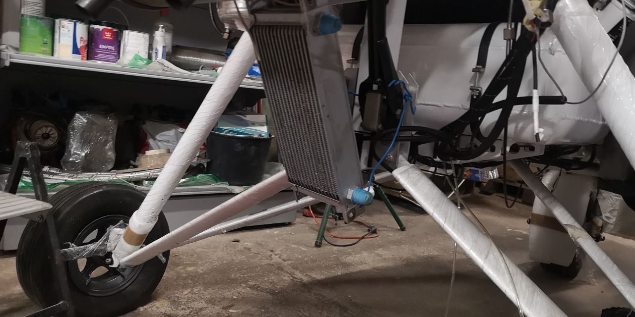

Устанавливаю двигатель HKS 700 E на телегу и пытаюсь оптимально разместить навесное оборудование.
Один из важных моментов - маслянный радиатор.
Можно повесить под "пузо", как это принято по умолчанию на трайках AEROS 2 и Cross Country, но считаю такое решение не очень удачным.
Система получается более инертная, слишком часто приходится очищать радиатор от всякого рода мусора характерного для полевого аэродрома.
Хотелось бы разместить его вне моторамы, чтобы избавить радиатор от вибрации двигателя.
Получилось вертикальное размещение наиболее оптимальным, но в официальном руководстве написано, что радиатор нужно ставить штуцерами вверх.
Может кто-то объяснить почему или причину такой рекомендации? Знакомый сказал про завоздушивание, но разве есть разница? Что так, что эдак движение пузырьков заказано.
Прошу поделиться мыслями по этому поводу?

Как пример на Flightstar радиатор установлен штуцерами вниз, что полностью противоречит установочным рекомендациям производителя, что не добавляет ясности

Как пример на Flightstar радиатор установлен штуцерами вниз, что полностью противоречит установочным рекомендациям производителя, что не добавляет ясностиПосмотреть вложение 500971
При такой установке может обрзоватья газовая пробка, что вызовит перегрев двигателя. У меня была машина хонда, двигатель сзади, радиатор спереди - там целых три спусника стояла. Если просто залить ОЖ, машина перегревалось, но если спустить везде воздух работало нормально. Возможно в этом самолете стоит спустник на радиаторе.

Мой приятель тоже строит самолет с этим мотором, мотор замечательный, но есть нюансы. Один из них именно расположение маслорадиатора. Он такой дотошный, что даже неким образом связался с бывшими производителями этого мотора в Японии и по их переписке дали понять , что мотор ни каком разе не должен быть перезаполнен маслом и строго должны быть выполнены инструкции по его установке в том числе маслорадиатора /есть инструкция в свободном доступе/.А то , что солома летит так это ничего, облетит и почистится.Кстати радиатор стоит штуцерами вбок и под наклоном, и ничего не воздушится, мотор работает как часики правда всё скрывает капот. Сейчас ведется доработка по более быстрому прогреву мотора по этой схеме.

У меня на руках все документы: Руководство по установке, Руководство пользователя и Каталог запасный частей - все изучаю прежде, чем делать, но хочется понять логику процессов, вместо обычного зазубривания наизусть.
Положение маслорадиатора и маслобака относительно уровня маслонасоса - понятно, а вот требованию по горизонтальной установке радиатора штуцерами вверх - не нашлось объяснения. Пример с FlightStar, да и ваш противоречит инструкции и не влияет на здоровье двигателя, а если такая компоновка проще и более удобна в эксплуатации, то почему бы не сделать?

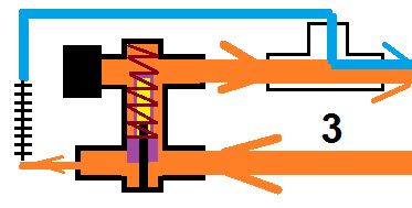

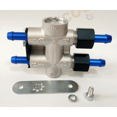

На фото странная схема, не очень понятно, что это? Это схема с дополнительным термостатом для обеспечения более быстрого прогрева? Поясните, пожалуйста.

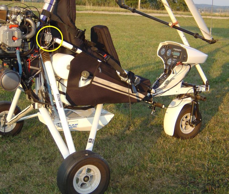

Я немного помогаю ему и знаю точно, что бензонасос резервный в наличии у него, но работает он только при запуске, а в норм. работе отключен тумблером, кран перекрывной/он же пожарный/ разумеется есть.Бак находится выше мотора . Схему масляного термостата он брал из каких заграничный источников, у меня просто осталась его рабочка/не успел стереть/.Т.к самолет он строит в теплое время у меня в гараже то все снегом завалило/ворота/ теперь только когда сам откопает мне не до этого сейчас.Термостат вот такой поищите в яндексе сами.

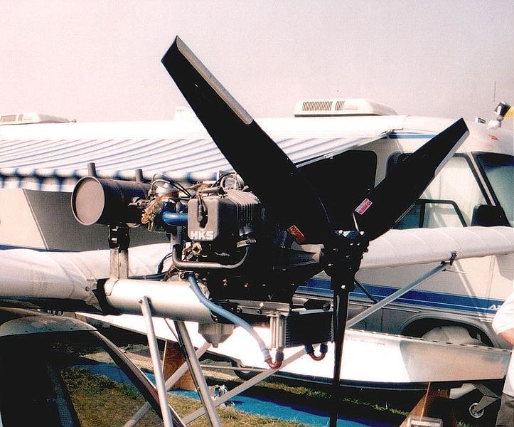

Далее рассмотрим предпочтительный вариант глушителя
Однозначно рядом с карбами, (как на этой фотке)
чтобы не было проблем организовать подачу тёплого воздуха для полётов ниже +10 градусов.
Рядом с карбами негде, там блоки зажигания, пилон и спина пассажира. Зимой в принципе не летаю, поэтому глушитель опущу вниз.

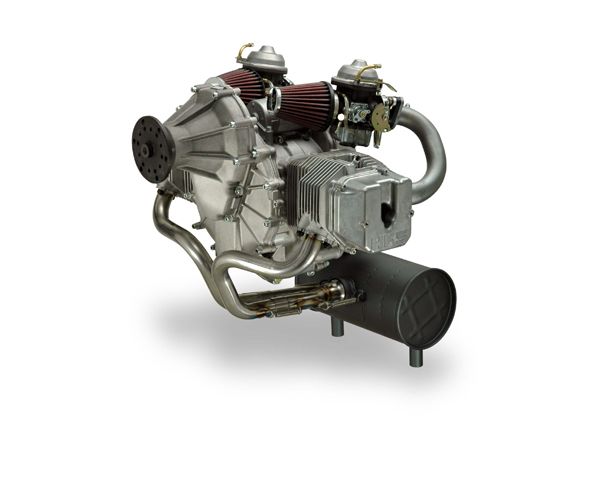

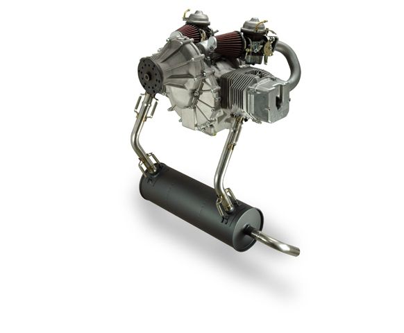

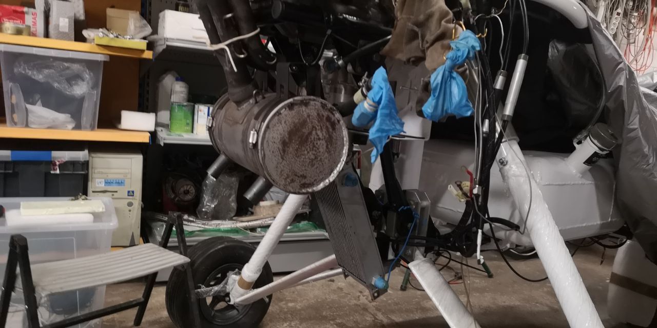

Но у меня есть два варианта глушителей: Nr.1 (верхнее фото) и Nr.4 (нижнее фото)
На дельталёты в большинстве своём ставят Nr.4, но по сравнению с Nr.1 он более громоздкий и тяжелый. И несмотря на это суммарное сечение выхлопа у Nr.1 больше Nr.4 (имею в виду выхлоп из самой банки) А учитывая замечание мир по поводу глушителя "С ним мотор явно не додавал мощности , попробовали без них.........обороты подросли" то выходит, что вариант Nr.1 лучше.

Вроде все понятно, но пока никто не дал ответа почему по инструкции нужно устанавливать маслорадиатор горизонтально и штуцерами вверх?
Хотя полно примеров противоречащих данному правилу.
Ставлю мотор, наступаю на грабли, спрашиваю совета и делюсь впечатлениями. Может назвать нужно было по-другому, но уже не исправить.

Я не моторист, так рядом иногда с ними стою но то, что вижу собственными глазами могу засвидетельствовать, особенно если ещё и сам опробовал всё это. Маслорадиатор вверх штуцерами это скорее всего как испытывалось на фирме на стенде так и повелось, а так при давлении 3-4 кг/см и более там пожалуй по барабану как они расположены.Главное не выше оси заливаемого в баке масла.Там при запуске холодного мотора забросы и более бывают.
Windguru
Именно так, в руководстве тоже об этом сказано и здесь логика ясна. Если радиатор будет выше уровня бака, масло будет уходить в бак и тогда система может "завоздушиваться"

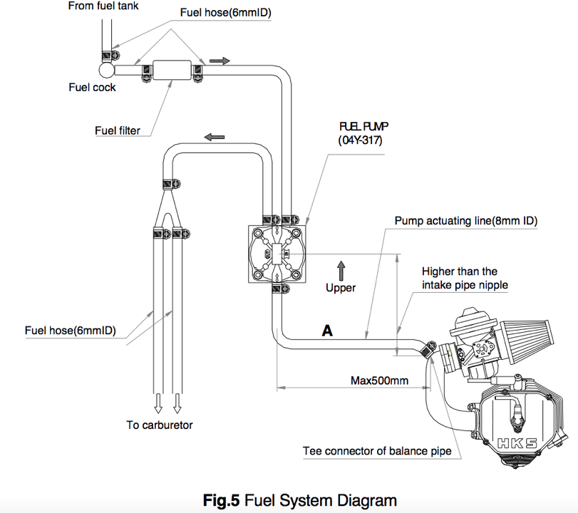

А вот еще одно непонятное требование:
Топливный насос должен быть расположен ВЫШЕ уровня уровня нипелей приемной трубы карбюратора (не знаю как сказать по-другому)
Однако не могу понять логики такого требования, ведь разряжение воздуха - это не уровень жидкости, как это может влиять на работу диафрагмы карбюратора?
Тем более видел много инсталляций нарушающих данное требование. Пример на фото, насос явно ниже впускного коллектора и тем более тех самы ниппелей.
Rafis
Я люблю этот Форум!
globe
Может, чтобы конденсат в нижней точке не скапливался а стекал в коллектор? Зимой, замёрзнуть может.
Здесь, скорее всего, в насосе дело. Возможно ему трудно вверх качать и поэтому такое требование. Обычно в характеристиках насоса указывается, на какую максимальную высоту он может подавать жидкость.

На любой топливной системе можно поставить обратный клапан например от ВАЗа и тогда всё будет похрен где насос, топливная система останется постоянно заполненной. Одно при этом правило перед длительным хранением всю систему всё же стоит слить до суха, а перед запуском применить электро насос который вновь опрессует систему. На нём обратник встроенный.
