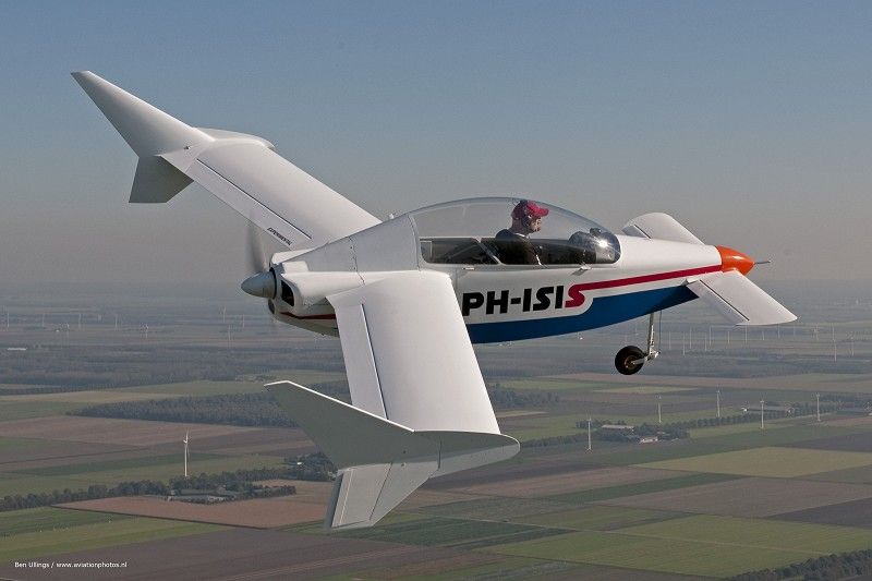

Пух, у этого немца Карета какая о. Есть более интересные утки. Из дерева тоже. Ibis. Фонарь можно проще сделать.
http://www.junqua-aircraft.com/french/html/complet.htm

Нее Март, это сложнючая карета  🙂
Кроме того диапазон скоростей несравним с Шотландским. Шотландский почти STOL с крейсером под 200!
А конструкция.. почти как табуретка  по сложности 🙂
Так ить по Миг-у вообще нет ничего. Да и не проще он. А то что деревянный, так ведь дерево дереву рознь.
У Хью один сорт - фанера 4 мм и грубо 8 реек ВСЕ! остальное полистирол - ваяй не хочу. А весовая культура!
Похож правда на ботинок, ну тут уж что есть то есть.

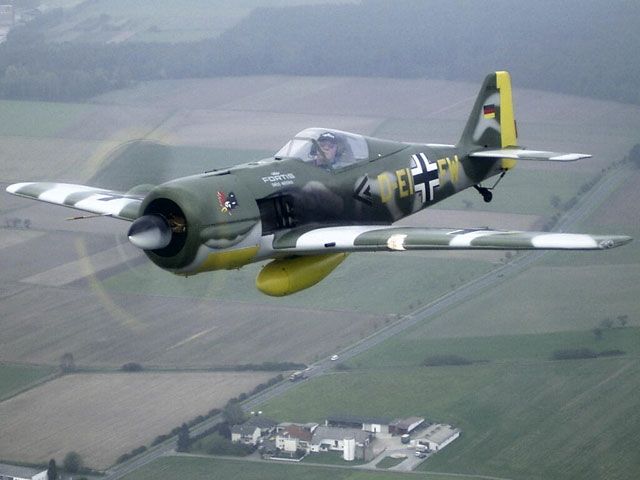

Пара реек и Лист фанеры? Не обманывайте себя, не ведитесь на якобы простоту!!!!!!!! Это широко распространенное мнение новичков. Выбрав из нескольких вариантов якобы простой вариант,  и начав изготовление, человек в какой то момент понимает, а ведь простоты то нет. И что совсем чуь чуть поднапрягшись, можно было взяться за более сложный(В пределах разумного конечно!), но близкий к душе проект. Но увы, потрачено уйма времени и денег-и... либо останавливаться поздно, если упертый. Или проходит "любовь" к проекту и поделка остается гнить, продается и тд.. Поэтому мы так часто видим ковыляющее по небу гавно и кучу незавершенки. Например  вместо тех несуразных клонов АРГО-02 строящихся по несколько лет, их изготовители могли бы создать к примеру  вариации ЛА-5, ЯК-1 и тд в масштабе 0.6 (к примеру), путем затраты ПРИМЕРНО того же времени и сил и денег. Но зато на выходе... Ну кто скажите не захочет иметь маленький "истребитель" ?

Давайте лучше по теме. Вот Хью пишет: One of the big problems with Rutans etc. is that they don`t flare,  the Iolaire flares beautifully,  got it all on video.
Никак не могу в толк взять что там рутаны не flare, а  Iolaire очень даже замечательно flares ? Никто не знает ?
В такой проект можно влюбиться....в мирное время  🙂

У Long-EZ и других Рутановских самолетов настолько правильная и грамотная аэродинамика, что обычное выравнивание и не нужно при правильном заходе. Скорость самолета постепенно снижается и происходит очень плавный добор ручки на себя во время захода, так, что к моменту касания, самолет уже находится в правильном положении с приподнятой носовой стойкой. Глиссада довольно пологая и он не валится по высоте при полностью убранном РУДе. Скорость снижения меньше 0.5 м/с и нет никакой нужды в энергичном дотягивании ручки до касания. Самолет буквально притирается к бетону. Единственное, что нужно сделать, поддернуть РУС на себя, чтобы удержать переднюю стойку приподнятой при касании основными стойками шасси. Самолет буквально въезжает на полосу. После такой посадки, посадка на С-172 с полностью выпущенными закрылками будет считаться посадкой с отстрелянными крыльями.
И ещё, на Рутановской утке можно банально подтормаживать на снижении, нажимая одновременно на две педали, если чувствуешь, что пролетаешь дальше. Но обычно и этого не нужно. Заход интуитивно и просто расчитывается.
