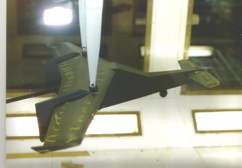

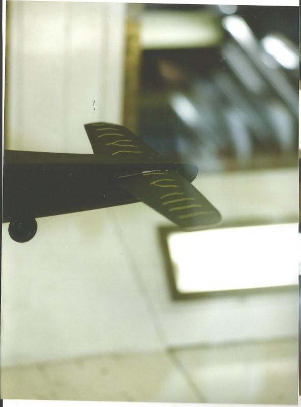

Клевок и самовыныривание из клевка будут при любом удлинении ПГО. Чем больше  удлинение тем плавне "Волна" будет
А еще зависит от профиля ПГО, центровки  и т.д... 😉
    29,5 КБ · Просмотры: 255
    29,2 КБ · Просмотры: 297
срыв на ПГО не должен возникнуть раньше, чем на крыле
Для пассивной безопасности "утки"- как раз наоборот, должен срываться стабилизатор, чтобы опустив нос аппарат набрал скорость. Поэтому и угол заклинивания крыла и ПГО отличается на несколько градусов.
По удлинению ПГО - Рутан рекомендует 5-6 единиц.
Господа не забывайте пожалуйста и про центровку. Это очень важный момент. А то можно и с  удлинением ПГО равным хоть 20 вместо плавного клевка при большом угле атаки получить глубочайший клевок

В том что срыв на ПГО должен начинаться позже чем на крыле.
А что на фотке? На фотке на крыле срыв только зарождается, а вот на ПГО уже полным ходом..
1. Что-то незаметно, что он у корня зарождается;
2. Ничего не могу сказать про установочные углы, но угол тангажа там такой, что только срывные явления и изучать;
3. Стреловидность также влияет и на Су, и на альфа критический.
