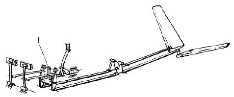

А вот с площадями рулей-полная засада,нигде не могу толком понять,какие у них пропорции относительно нормального оперения.Уже пошел методом от дурака-взял имеющиеся летающие экземпляры и попытался вывести что-то общее-нифига.Пропорции логике не поддаются или я где то туплюболее вероятно-второеЗапал в голову J-5 Marko ,но сволочи буржуи чертежей не шлют,даже за деньги,а кто имеет или строит-молчат как партизанен на допросе.
Площадь и угол между плоскостями V -оперения находятся так :
Имея проектный расчёт площадей классических ГО и ВО, надо так расположить V-оперение, чтобы площадь его проекции на горизонтальную плоскость равнялась проектной площади ГО, и, соответственно, площадь проекции на вертикальную плоскость - равна площади проектной ВО. Так же и РВ и РН.

Также добавлю, что связываться с дифференциальным управление "обычному" смертному (самоделщику) крайне не советую!
Не стоит так категорично. Я делал такое. Получилось проще классики, дешевле и надёжней.  🙂 Управление педалями, вместе педали - руль высоты, по отдельности - руль поворота.

Вот я и решаюсь-делать или нет. Склоняюсь-делать!!! Насчет схемы управления,повторюсь,ничего страшного там нет.При том станочном парке,которым обладает практически каждый самодельщик,труднонеразрешимых задач не вижу. Только наверное вначале соберу это все хозяйство из подручных \подножных\ материалов ,а затем все перенесу в метал.Так наверно будет более правильно и меньше вероятность порчи материала.
