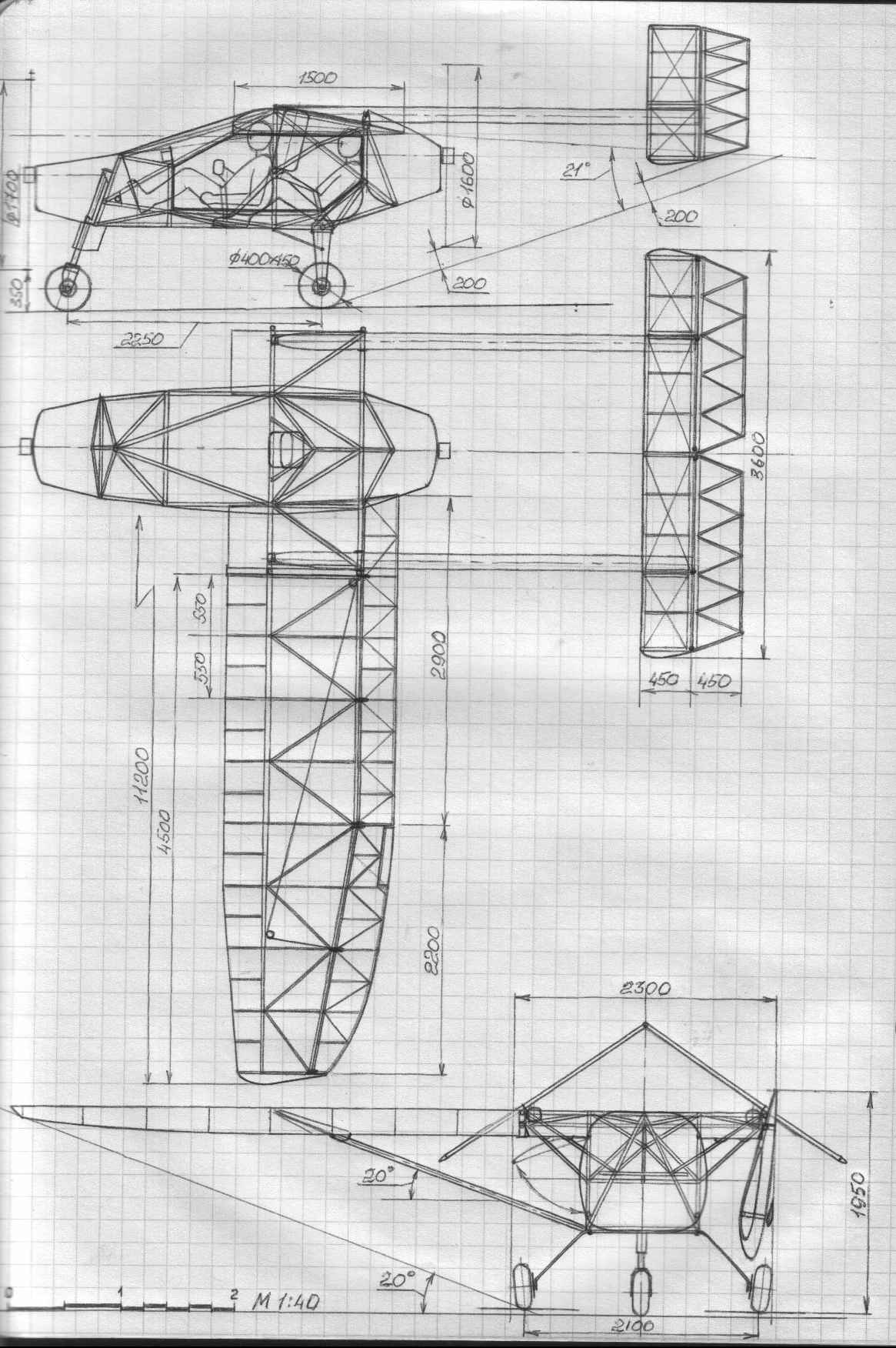

Вот и хотелось бы узнать, может кто считал /\ - оперение для двубалочника, например. Какие особенности? Может есть опыт управления БПЛА с таким оперением?
Интересна подобная схема, только с двумя СУ на крыле. Движки крепятся на балках,а балки - к ферменному ЦП.
(Источник фото потерял, и автора)

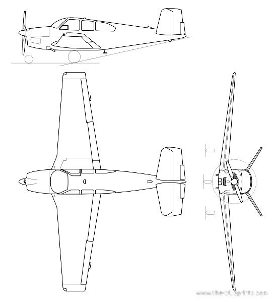

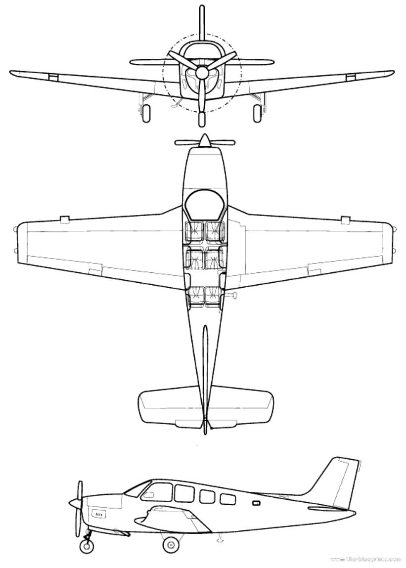

Пошерстил я Бонанзы, А-35 и V-35, и вот пишут, что разницы абсолютно никакой в управлении, кроме:
- Легче на 45 лбс.
- Дешевле на 45$
ВСЕ.
Так, что проблема сильно политизирована и надумана.
На Бичкрафте по крайней мере про нее ничего не слышали.
http://www.planecheck.com/bonanza.htm
НУ и я так думаю, что Антонов не стал бы делать в-образник, если бы он был опасен.
    58,6 КБ · Просмотры: 304
    26,8 КБ · Просмотры: 298
