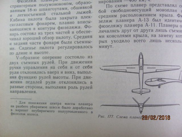

Да нет никакой методики рассчёта. Я по крайней мере не нашёл ничего адекватного. Тут принцип такой - надо исходить из ожидания конечного результата. Если хотите получить дубовый. несваливаемый аппарат, то надо брать за основу планер А11. Если хотите чего то экзотического, то можно идти дальше, и дойти до Веги, и ей подобных. Но может жизни не хватить на эксперименты. В принципе у всех примерно одинаковые углы установки и относительные площади. Я лично взял за основу самый дубовый, не было времени экспериментировать.
    51,9 КБ · Просмотры: 404
