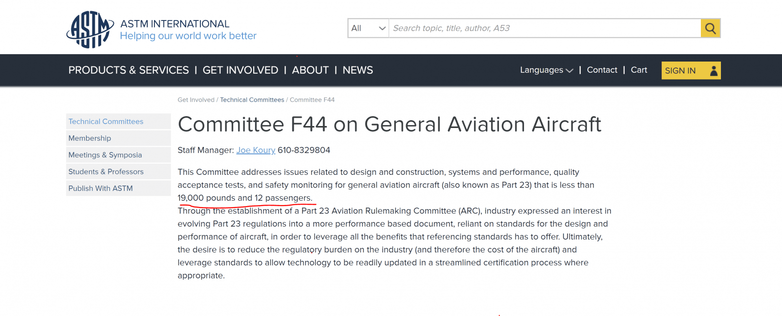

Понятно значит шестиместные надо регистрировать в США с N-number и привозить в Россию как лизовые самолеты. Интересный вариант. Как мне кажется это скоро будет пересмотрено. Во всяком случает все к тому идет
А.Веггер
БЛОГ Андрея Веггера: vtaircraft.com
Во всяком случае в организации под названием ASTM образован комитет под номером F44 в задачи которого входит в том числе и разработка единой системы стандартизации мирового эксперментального авиастроения. Посмотрите на этот элемент: так или иначе FAA Part 23 будет выведена из под надзорного ока государственных органов. Конечно это не случится именно завтра но надо быть к этому готовым

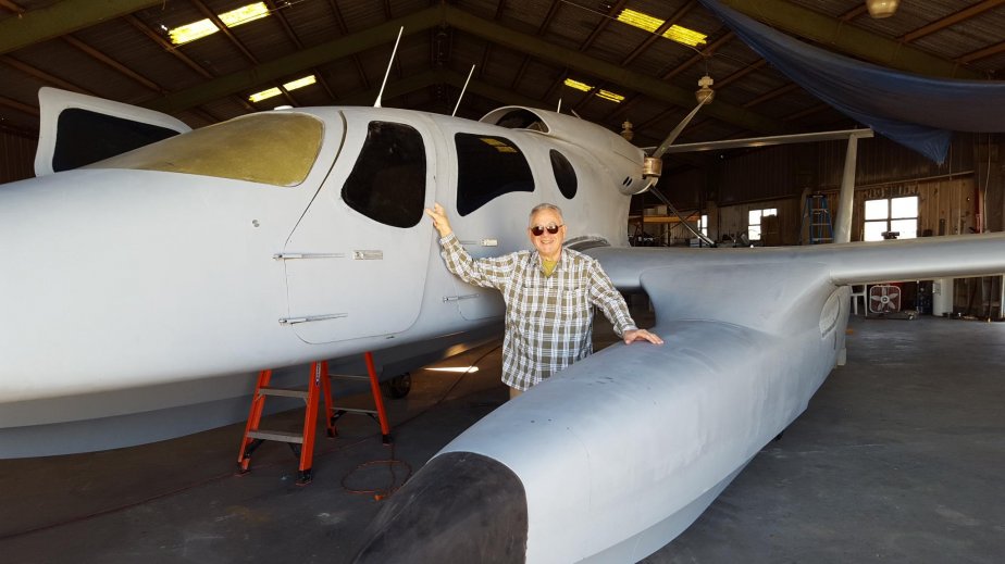

Направляю информацию по самолету Е-7.
Места в Интернете, где можно посмотреть самолет:
http://www.rraviation.net/aircraftsales.html (пятая фотография в правой колонке
SOLD)
https://flic.kr/p/8fC8Zm Дополнительно хочу сообщить: самолет прошел 50-часовые летные испытания в США,
получил сертификат летной годности
txt=E-7&PageNo=1, был показан в USA на выставках в Ошкоше (2009 г.) и Сан Фане
(2010 г.). Во второй день выставки на Сан Фане самолет был продан владельцам
яхт-клуба во Флориде. К моменту продажи самолет налетал 78 часов.
На данный проект готов комплект конструкторской и технологической документации,
выполннеой в программе CATIA c соблюдением требований FAR-23; для производства
деталей имеется технологическая оснастка, сборка планера производится без
использования стапелей.
Наша реклама располагается на главном сайте ЕАА www.eaa.org: надо спуститься
ниже и кликнуть на Aviators Marketplace или прямая ссылка:
http://aviatorsmarketplace.com/ - здесь крутится наш баннер.
А.Веггер
К сожалению самолет по вине пилота был полностью разрушен в 2010 году. это единственный экземпляр или есть еще где то еще ?
