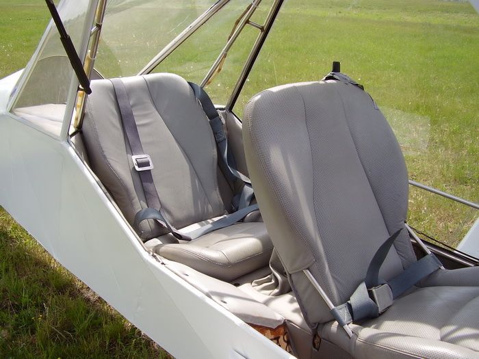

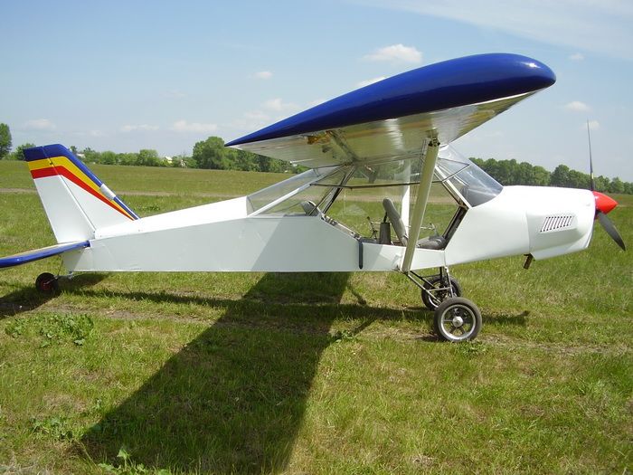

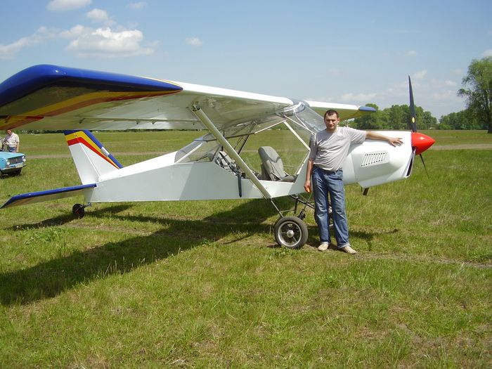

Самолет наз. "Сорвей" Это второй улучшеный вариант. Первый сконструировал и построил Щербина Евгений, лет восем назад. До сих пор летает. Двиг Субару. Крыло и оперение дерево. Ферма сталь.
Полетел нормально. Немного подкоректировали шаг винта. Крейсер 140, скороподъемность вдвоем 5м.
Самолет строил моделист Александр Прощенко. Стороил 2 года. Думаю все получилось отлично.

Самолет нормальный. Это уже второй однотипный. Строил мой товарищ Александр Прощенко.
Строил полтора года. Называется "Сорвей".  Вся информация у Саши. У него сейчас нет интернета.

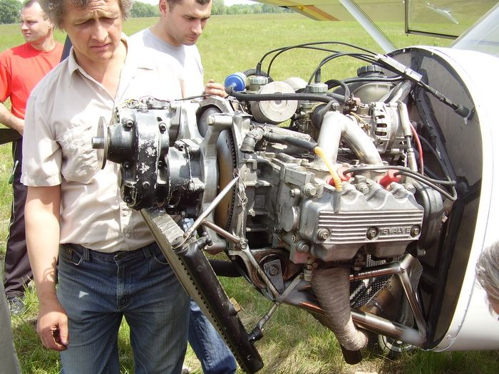

Если не секрет, что за карбюраторы, и как построили зажигание на впрысковом моторе? У меня такой же, только пока не придумал, как завести без штатного мозга.

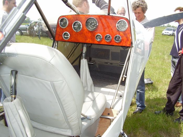

Пока, что знаю:  Крыло щелевое, профиль Р 2-14.  Хорда 1,4м.  Полностью дерево. Лобик авиа фанера 1мм, покрыто тонкой стеклотканью. Хвостовое оперение полностью дерево, профилировано. На первом самолете было контурное из труб. Управление полностью тросовое. Ферма полностью сварена из итальянской нержавейки полуавтоматом.
Выпуск закрылков электро. Шасси сварная пирамида с шнуровой амортизацией. Тормоза и колеса от мокика.
Тормоза держат нормально. Двигатель Субару. На первом был  Е -81.Этот Субару на 30л.с. мощнее. Марку уточню.
Самолет летает нормально. Разбег 45м в одноместном и 70м вдвоем. Набор 4-7м в минуту.
Скорость вдвоем 150 крейсер. Проиграться с винтом, думаю есть еще резервы.
Управляется отлично. Пустой весит 340кг. Отличный обзор. Вкратце пока все.
Да, радиатор от Таврии.

Субару EJ-18, а вот карбюраторы интересно чьи? От кроссового Чезэта "четырёхсотки" штоль? 🙂
Редуктора делает наш местный самодел. Все делал с нуля. Больше всего опасался за термообработку шестерен.
Но на химии на мотодельте наработал аналогичный редуктор 80 часов,без вопросов.
Про карбюраторы уточню.
