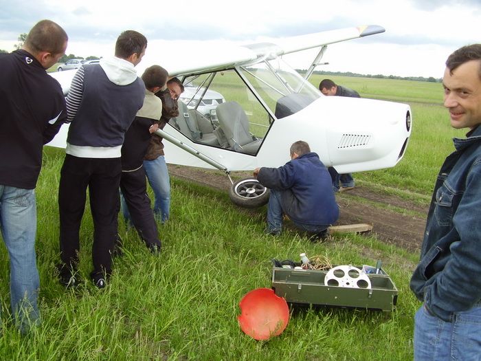

 Так вот сегодня летали, правда, был сильный ветер, иногда моросил дождь. Не лучшая погода для полетов.

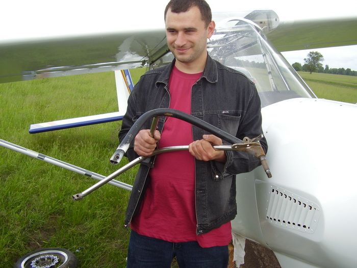

Тем не менее, летали, не без приключений, согнули стойку шасси. Сняли, выровняли, заварили и продолжили полеты.

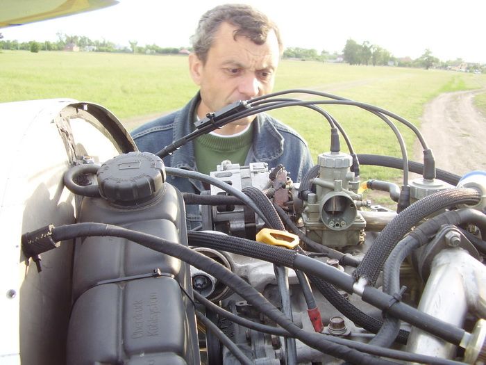

Если не секрет, что за карбюраторы, и как построили зажигание на впрысковом моторе? У меня такой же, только пока не придумал, как завести без штатного мозга.
Про карбы всё понятно, а что с зажиганием?

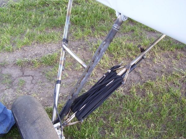

orkaan вот ту перемычку на рычаге шасси или убери совсем или переставь к шарнирам(зелёным) , чтоб получился нормальный треугольник а не буква А, иначе те отрезки (красным) живут сами по себе независимо от трегугольника, а то что ты приварил "уселитель" не поможет, это в калхозе так сельхозтехнику ремонтируют, каждый раз приваривая уселитель потолще :)

Винт не поломали, до него не достало. Парни решили сами учиться, не дождались инструктора.
Крепко приложили. Результат, повреждения минимальные: шасси и законцевка треснула.
HASAN Если сварить правильно треугольник, то выломает ферму. Труба передняя, стенка 3мм  ;)
Перемычка работает подножкой :) Гнулась плавно и до винта не достало.
А перемычки наварили, так быстрый ремонт. Летать охота.
И что сейчас на мягком рычаге :-? чтоб не вырывало, да и глупасти с чего ферму то вырвет? Наверное крепление шарнира савпадает с пересечением раскоса фермы? Блин такой айраплан сделал и глупости говориш :)
а подношку можно было приклепать на 2х клепках. Соедини как я нарисовал, это не мной придумано
orkaan
Все сделали нормально.  Cпасибо за советы. Треугольники важны в ферме. Шасси должно быть достаточно крепким,  но не супер крепким. Иначе выломает ферму или узлы крепления.
По зажиганию. Взято от Волги. За маховиком стоит выфрезерованый зубчатый венец и индуктивный датчик.
Катушки работают попарно на правые и левые цилиндры.
Один карбюратор увеличит габариты капота. Настройка двух не такая уж сложная.
Вообще - то хотели даже по одному на цилиндр поставить, но не подобрали карбы.
Можно было и впрыск оставить, но небыло полного комплекта с двигателем.
