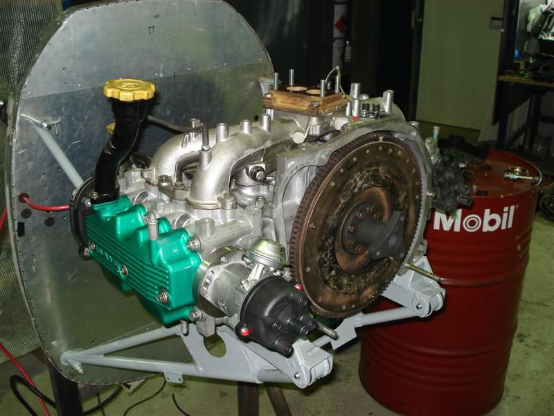

и еще - чтоды запустить мотор без головы точится переходничек с головы блока на восьмерочный трамблер и усе...
кому надо пишите в личку эскизики дам
Такая идея была, только как-то хотелось понадёжнее чем ВАЗовское зажигание,помню, в своё время, пачками выкидывал коммутаторы. Но спасибо за совет :)

Всем привет самаль класный получилса... ;) ктото спрашывал зажыгание на субару нашенское как всунуть,я так собрал на стенде 20 часов откалатал вроде работает,все вазовское...

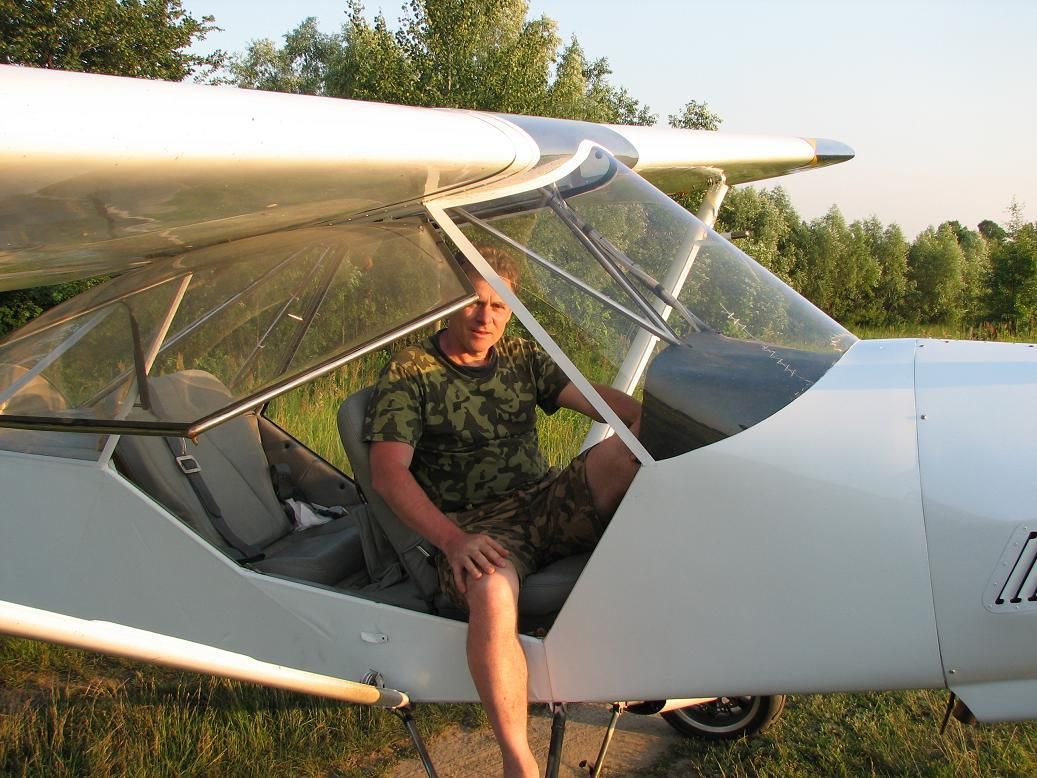

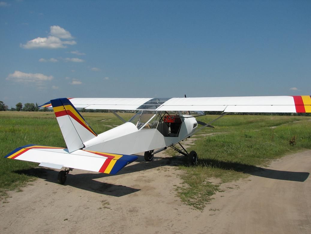

В прошлые выходные полетал на  Сорвее. Впечатления очень хорошие, удивила аэродинамика - отличные лётные параметры. Летели к знакомому инструктора - на дачу, я вёл самолёт а он ориентировался по местности, на высоте 300метров был сильный попутный ветер. В общем пока  любовались природой - увлеклись. когда сориетировались. то поняли что ушли километров на 40 дальше нужной точки. Обратно летели против ветра но самолёт довольно быстро летел . на посадке ведёт себя неплохо  -  классически. Нужно только придумать как сделать вентиляцию салона. в жаркую погоду в салоне на малой высоте жарковато. В общем, самолёт Саша построил так же, как и  свои модели добротно и качественно.

По раскраске самолёта сразу видно что создавал авиамоделист  - раскрашена как авиамодель высокоплана тренера.

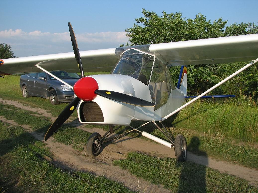

Самолёт гоняют очень интенсивно, практически каждый день в жару и помногу,  уже налетал часов 80, нареканий на температуру двигателя, редуктор, карбюраторы нет. Да и по конструкции тоже. колеса мопедные выдержат наверно не один сезон  - но если садится на грунт. На бетон и асфальт не знаю. Единственно, один раз двигатель работал не очень, но причину выяснили быстро - некачественный бензин купили. По винту чувствуется что не вся мощность реализовывается, желательно бы немного увеличить ширину лопасти. Да и теоретически  винт расчитывался под меньшую мощность. По зажиганию, от трамблёра лучше отказатся, Саша поставил блок от Волги инжекторной, так как стоит только датчик положения коленвала  а другие датчики отсутствуют, то блок расчитывает угол в аварийном режиме. Если кому интересно то сегодня буду на полётах ещё поснимаю могу выложить фото.

Да, по поводу прочности шасси. Мой знакомый (когда мы с братом строили самолёты на Сверном Кавказе) тоже начал пректироварть самолёт и расчитал что сиденье пилота должно выдерживать нагрузку в случае грубой посадки в 900кГ. Так еле убедил  его что при ударе о землю должно развалится сиденье и погасить часть энергии на себя, а не жо...а. Есть такое понятие как равнопрочность конструкции. Авария показала что прочность шасси выбрана правильно. Если бы шасси были немного прочнее то - вырвало бы узлы навески и безнадёжно деформировало весь фюзеляж.
Это я понял когда начинал строить самолёты, когда наш товарищ что с нами строил одноместный самолёт, летел против солнца на малой высоте и не увидел защитный трос высоковольтной линии, зацепил шасси на скорости 90. Самолёт сделал кувырок и упал вертикально на хвост на деревянную ферму, через минуту Толя вылез из кучи мусора с матюками, но живой хотя и с повреждениями. А если бы ферма была переупрочнённой то не выдержал бы Анатолий.
