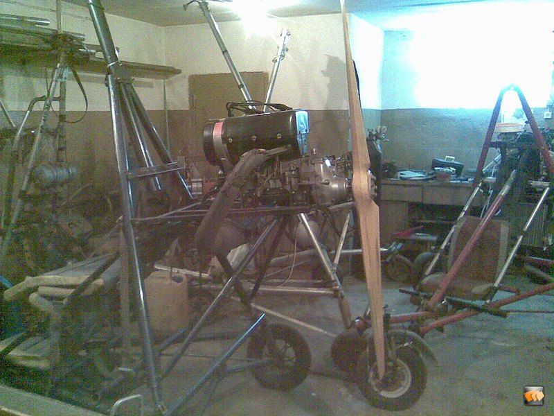

Это потому,что все эти двухтактники были на двоих,на троих,на четверых и т.д. Клубные, приобретённые на деньги спонсора. Каждый,очредной пилот мог накрутить по своему. И тот,который вывозил мд на полёты в очередной раз,часто не знал о "новшествах",внедрённых предыдущим эксплуатантом.Хозяин у дельталёта должен быть один. Вряд ли человек будет влаживать в технику душу зная,что завтра эту технику будет эксплуатировать другой а послезавтра третий. Это было давно. А техника без хозяина так и простаивает.
    109,2 КБ · Просмотры: 160
Не очень понятно, что за новшества можно внедрять на 503-ем. Выполняй замены свечей по формуляру.
Если там новшества внедряли, то это уже и не Ротакс 503, а какой-то уже самодельный мотор.
Ну в общем, ясная ситуация, без хозяина любая вещь долго не проживет.
