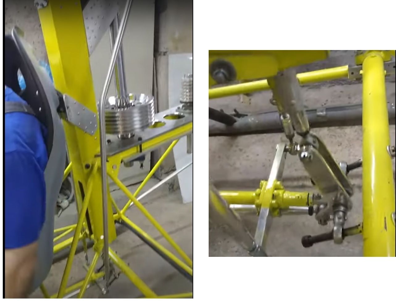

Посмотрел пару видео. Вытяжные заклёпки и болты из магазина автозапчастей (а может и из хозмага). Наконечники оттуда же.
Чел видимо не в курсе, по каким критериям проектируют и считают вертолёт. И это совсем не смешно.

henryk
Там кривые длинные тяги по крену об очень многом говорят. Или как тангажная тяга почти в мертвую точку (по прямой) с качалкой приходят. У автора главное - отполировать дюраль и покрыть лаком, чтобы все блестело.
См. фото из видео.

=какие-то явные огрехи ?

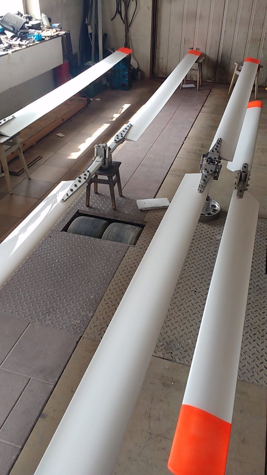

Впечатлила с блеском покрашенная втулка ХВ от Ми-2, видимо со свалки, в качестве втулки НВ. Интересно какие будут под такие нагрузки лопасти?
Автор не догадывается, что втулка ХВ имеет компенсатор взмаха 30 град. за счет поворота общего ГШ. Т.е. большие инертные лопасти будут при взмахе отклонятся вперед - назад, нагружаться в плоскости вращения и давать крутильные колебания вала. Также отсутствие выноса вверх ГШ, даст сильную тряску в полете.

Могу точно сказать, что лопасти из другой оперы, то бишь не его
vitalii23
Люблю вертолёты
Краснодар
На заставке чужое, кажется даже на трубе(балке) иностранные номера. Он же замес из двух делает с веревочным приводом на хвост, а на заставке с карданным приводом. Управление несущим винтом на заставке через внутреннюю часть вала, а его вал весь в навесах(автомат бишь перекоса с кинематикой)
