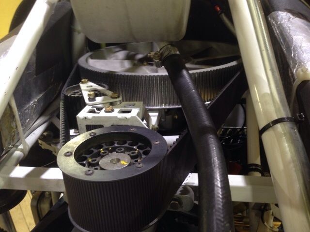

Люди, скажите пожалуйста.
У этого талона привод НВ цепной остался или он уже ременной?
Зубчатый ремень.

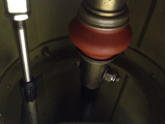

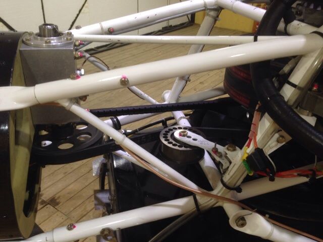

А к рулевому винту уже вал идёт?

Фото ремня привода хвостового вала и переднего углового редуктора и фрагмента самого вала.

Появились вопросы -
но вот проблема в +30 градусов баз компрессора по вертолётному он даже одного человека не вывози с весом 85 кг,
1- как это отрожаетса - обороты  НВ в зелёном ( начало или конец зел. сект. ? ) секторе тахометра и невзлетает ?
Дарон- это директор Rotorway, не советует ставить компрессор.
2- на побольше трансмиссия нерасчитана , или просто чтоб  пожалеть движок ?
Нужно очень часто следить за подшипниками заднего винта и подтягивать
3- это в угловом редукторе РВ ?
4- там 8 или10 мм болт ?  если да,  то  как то стрёмно становитса  когда знаеш что весь крутящий на РВ через такую х... .
      или всё же  там шлицовое соединение , фиксируемая  болтом ?
Появились вопросы -
А смоделируйте ситуацию, когда это может произойти? И какая максимальная нагрузка может быть при этой ситуации на болт, работающий на срез?
Это болт, который работает на срез. При диаметре 8 мм ( класс прочности 10.9 ) болтик выдерживает около 1700 кг.
