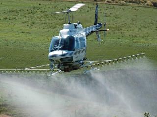

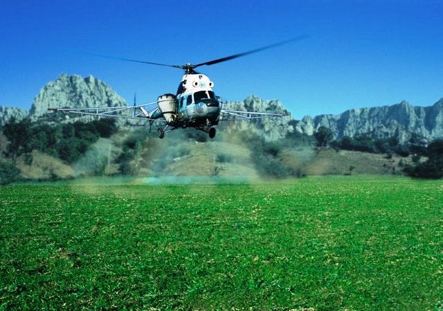

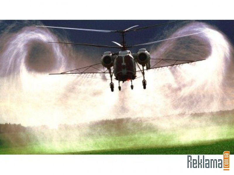

Вертолеты на АХР кто нибудь использует?Просмотрел все страницы и ничего не нашел.
Вот фотоотчет

   В  Союзе  это  было  обычным  делом,  вертушки  в  сезон  на  полях  работали  почти  везде.  700  кг  дури  за  раз  Ми-2  может  брать, а  качество  обработки  очень  высокое  за  счет  дополнительного  обдува  НВ.  Расход ТС-1  350  литров  к  час  считаю , что  вполне  экономично  в  пересчете  на  обработанные  площади.  Одно  плохо  ТС-1  это  не  автобензин  ,  на  заправку  не  поедешь , приходится  работать  с заправщиком.  Зато  присядет  в  любую  распутицу,  не  нужна  большая  площадка.

Ну за Ми-2 говорить не буду,а вот Ка-26 ремонтируется в поле даже очень легко.Мы вдвоем (пилот и техник) меняли двигатель за один световой день.Кран дал заказчик.Химаппаратура проблем не создавала если за ней следили.Бензина заправляли 200л - это примерно на 1.15 -1.30ч .Хим-бак 700л.Качество обработки-лучше нет,особенно сады.виноградники.хмель.лес.

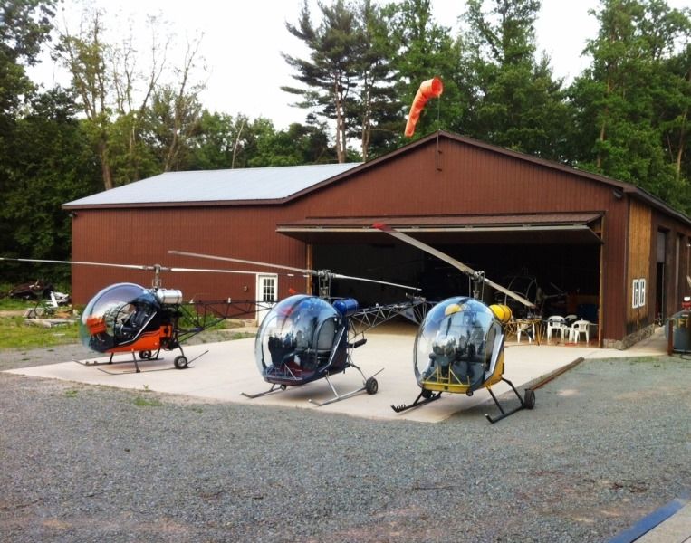

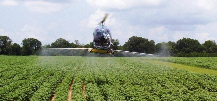

Сафари
