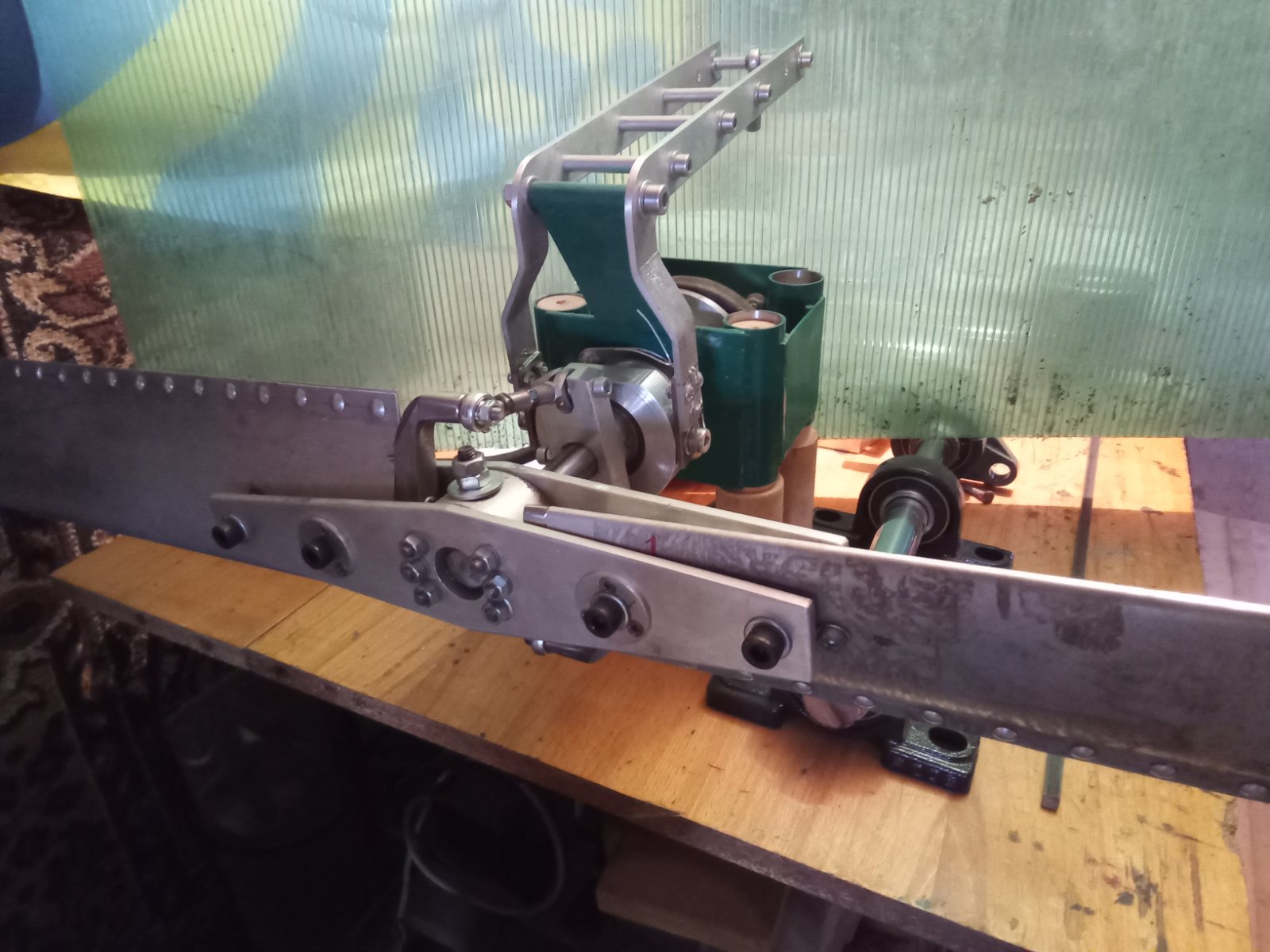

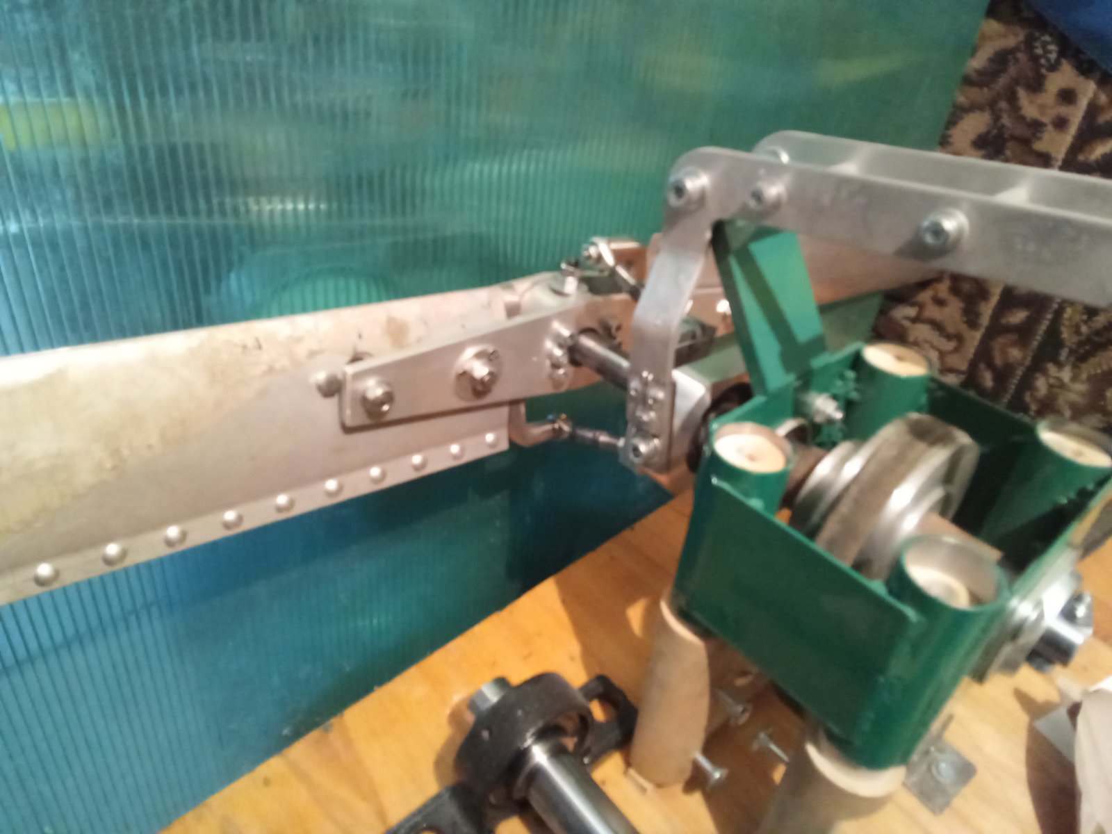

Vert пока с разрезами не получается, будет позже.
Решил поступить следующим образом- опубликую исходные данные, а затем и результаты своей "деятельности". И большая просьба ! У кого есть доступ к ютюбу -выложить сюда несколько видео Olivo Cassutti. Там конструкция вертолета показана. У меня не получается- к моему большому сожалению.
Первая страница

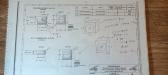

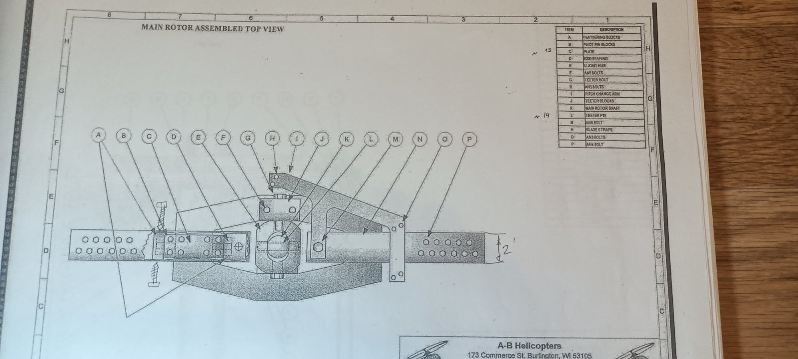

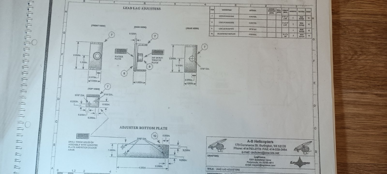

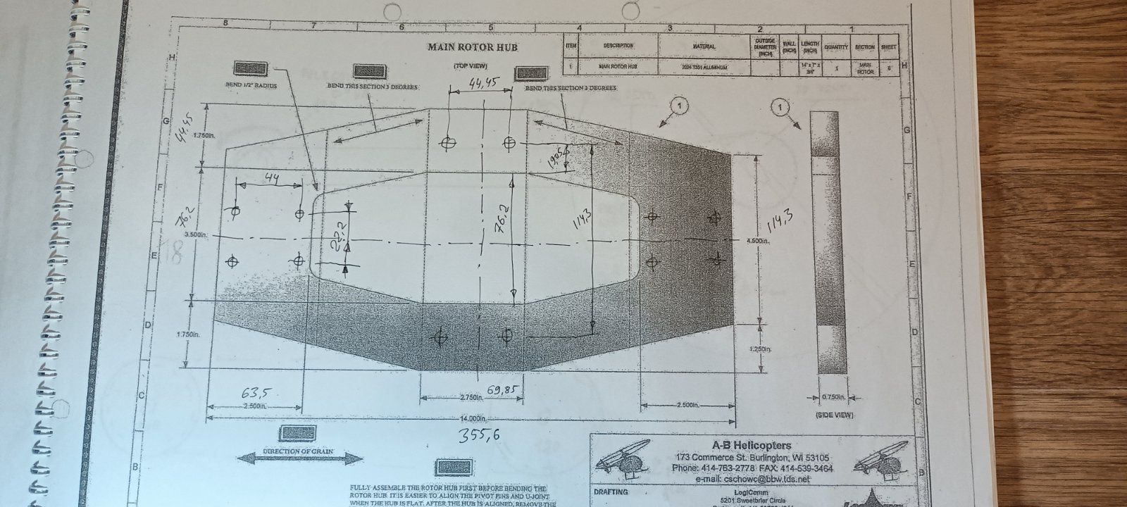

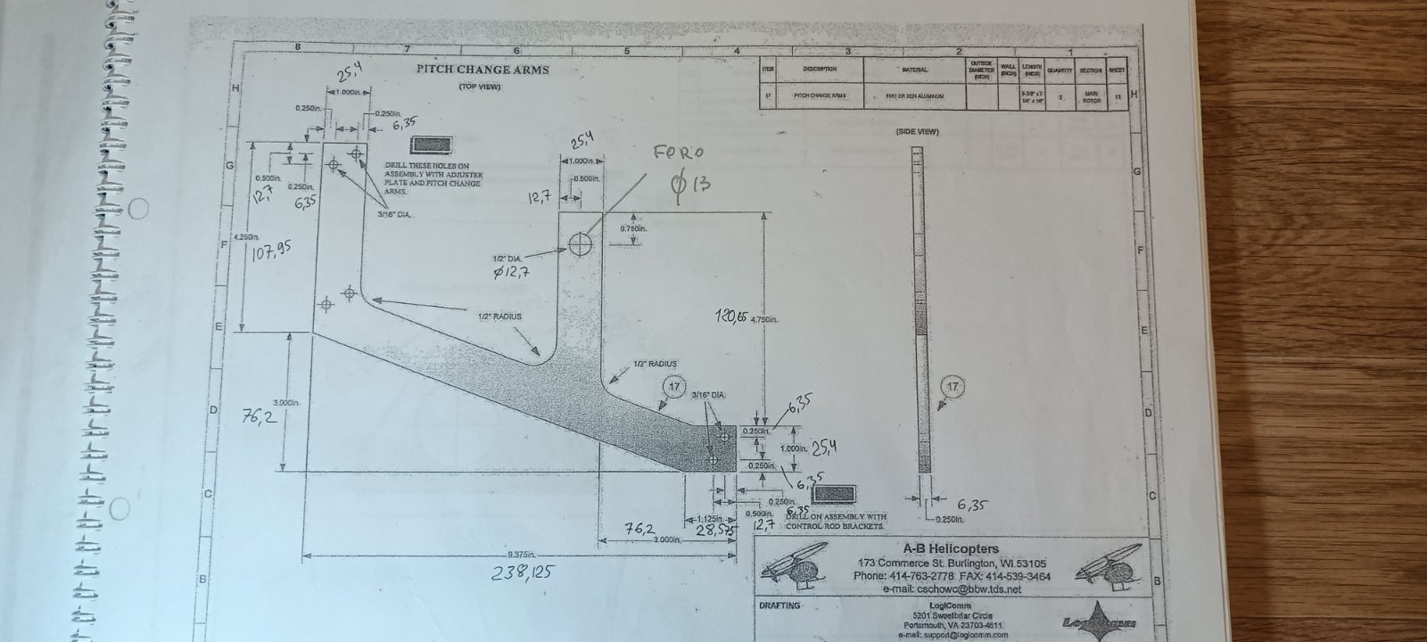

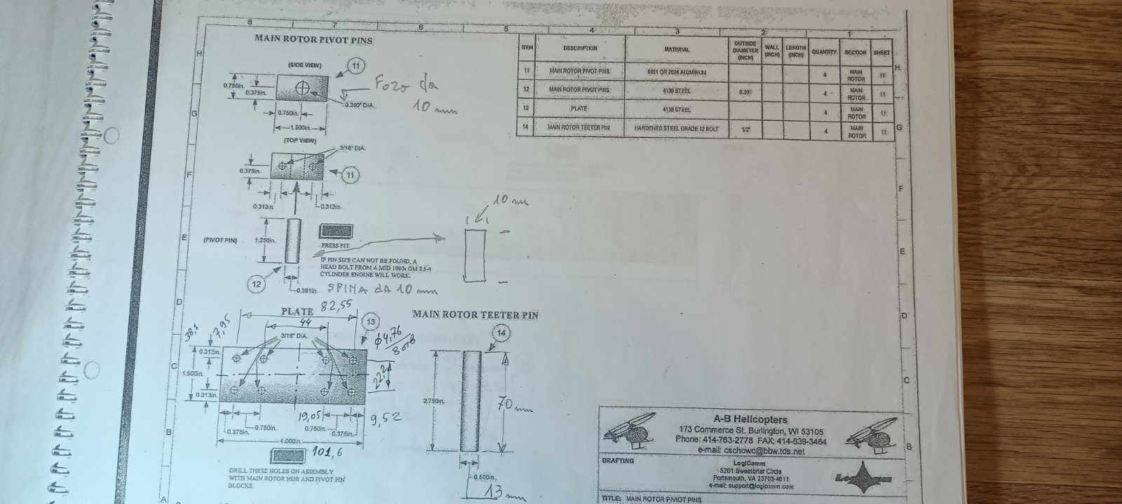

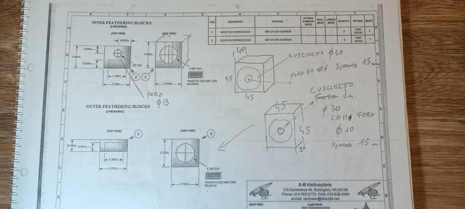

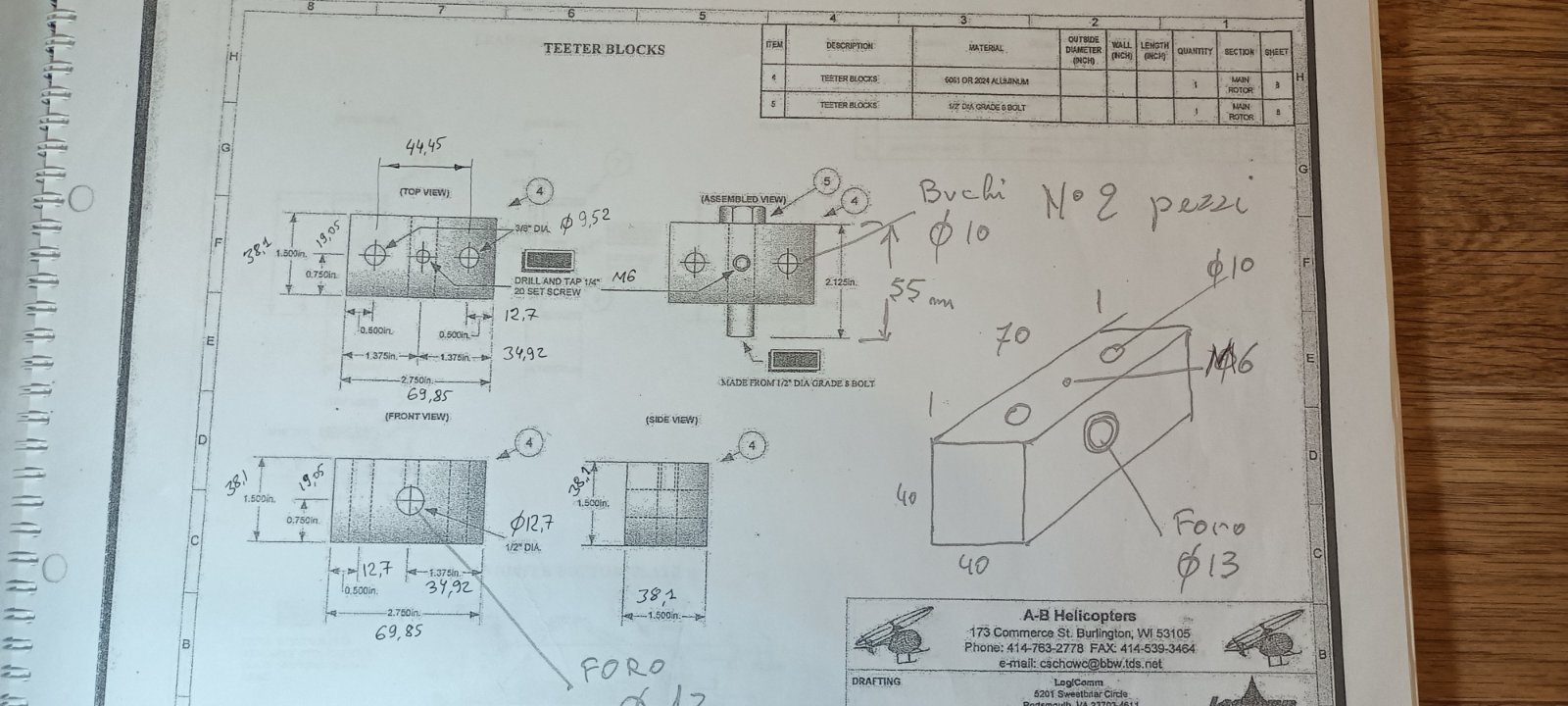

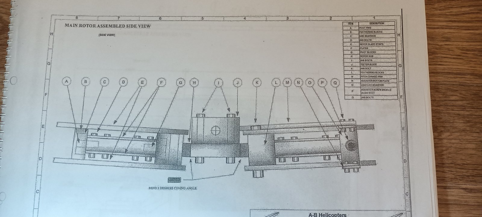

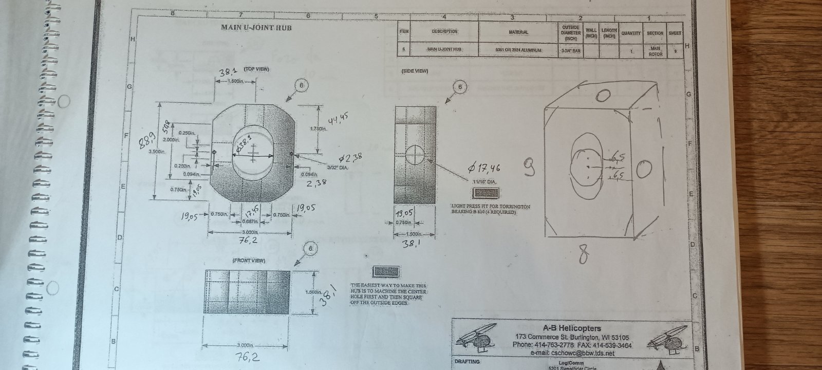

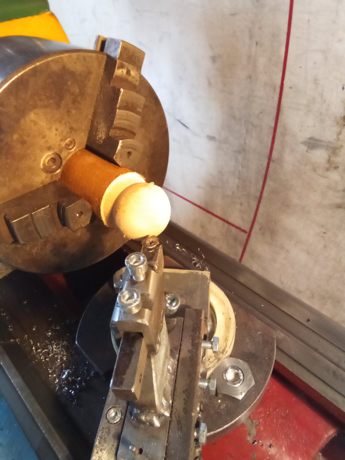

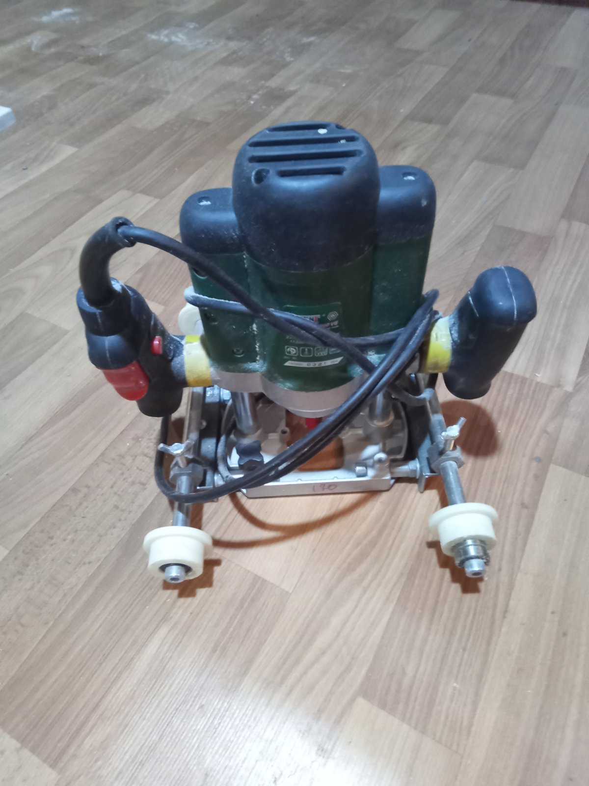

Ну и деталировка.
    224,4 КБ · Просмотры: 129
    179,6 КБ · Просмотры: 133
    179,6 КБ · Просмотры: 129
    160,6 КБ · Просмотры: 123

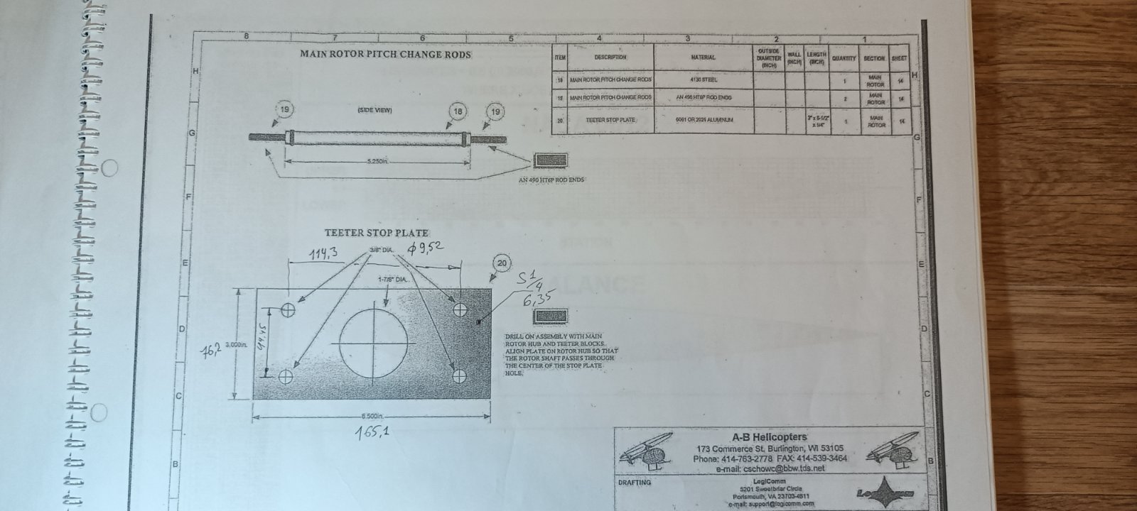

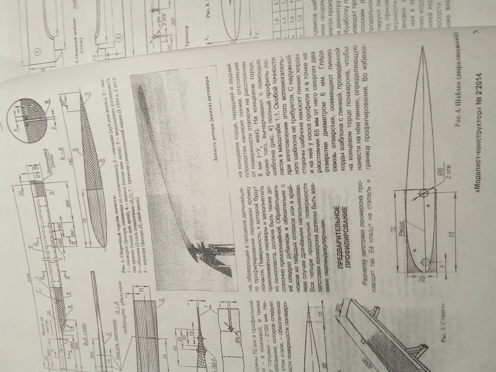

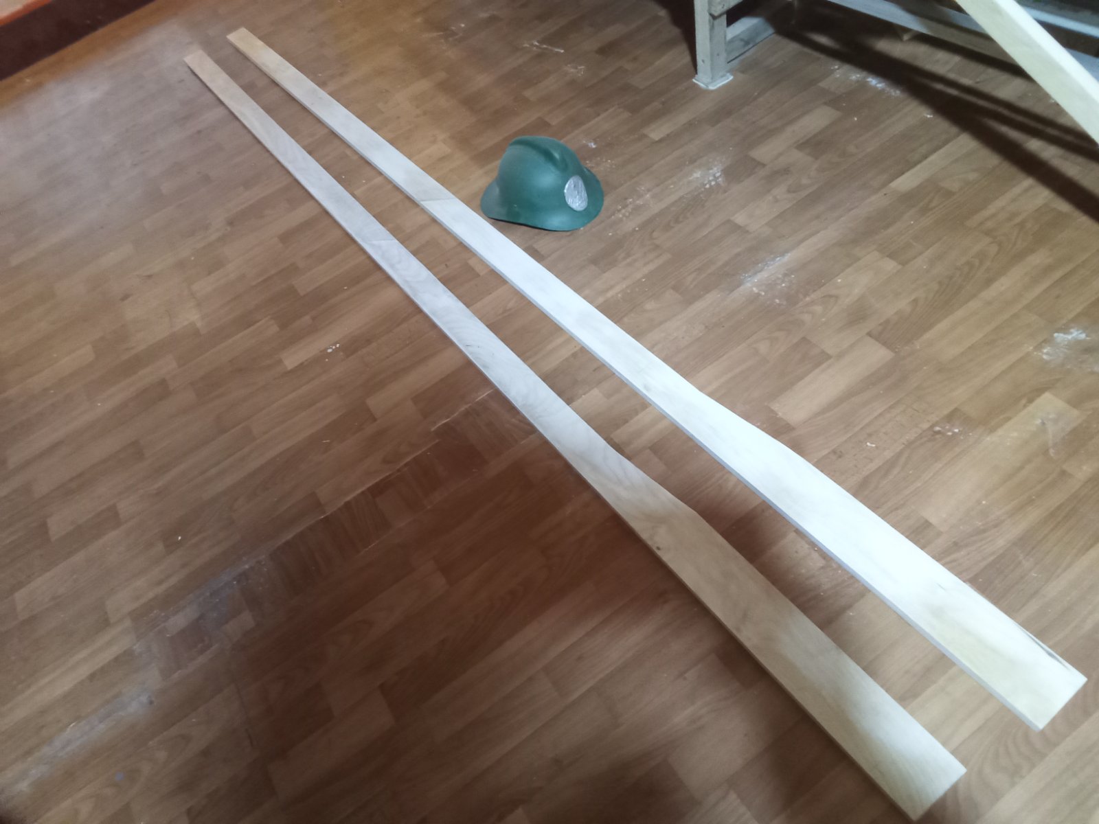

Лопасти изготавливаются по руководству из журнала моделист конструктор.
    303,1 КБ · Просмотры: 88
