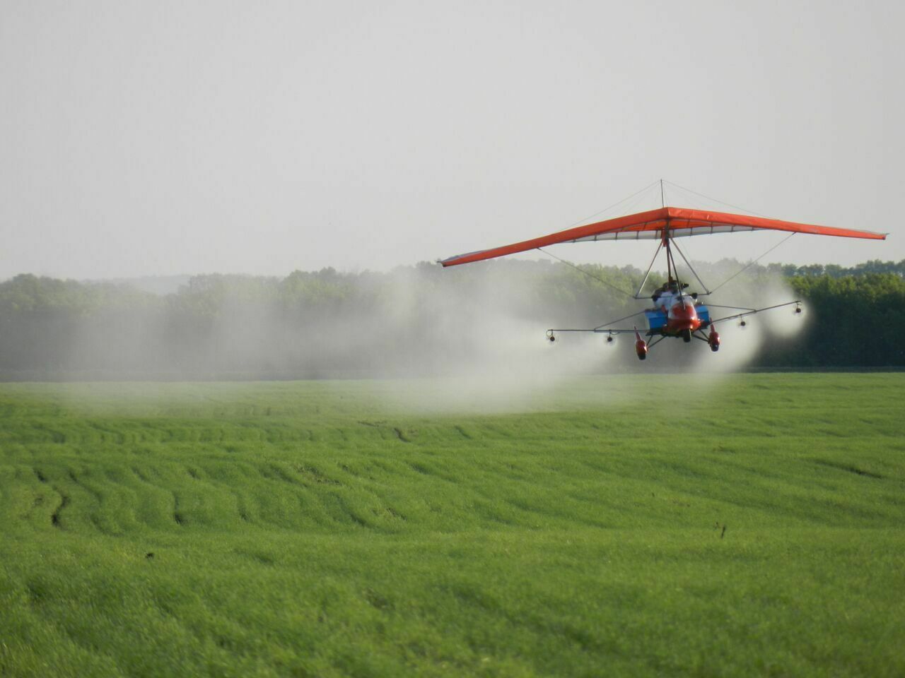

А ветка то про вертолеты на АХР, между тем, хотя я и горячий поклонник дельтов, полностью признаю,что качество обработки наивысшее именно у вертушки. 20 л\га , "вбитые" потоком от винта в высокий посев - дают превосходный результат. Разок на соседних полях с Ми-2 пришлось работать по десикации кукурузы (на Кавказе), и конечно, не преминул посмотреть на его шлейф, из позиции сзади-сверху - впечатляет...  Собственно и от дельта стараюсь добиться почти того же, туманного облака, в объеме накрывающего посевы. Кстати, на десикации подсолнуха захват делаю не более 25 метров, при тех же 4л\га.
А Ка-26, пожалуй, более других типов ЛА подходит под понятие идеальный химик, видео с ним на ютубе полно, вот достаточно характерное, с видами из кабины... площадка не нужна, маневренность вне конкуренции.
