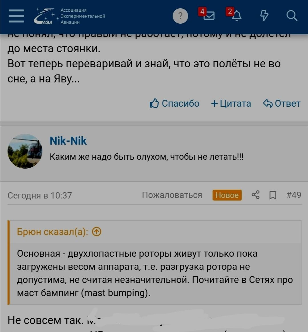

Основная - двухлопастные роторы живут только пока загружены весом аппарата, т.е. разгрузка ротора не допустима, не считая незначительной. Почитайте в Сетях про маст бампинг (mast bumping).
Не совсем так. Маст бампингу подвержены только двухлопастные НВ, имеющие зависимую (качельную) подвеску лопастей, т.е. общий горизонтальный шарнир втулки НВ. Не знаю, каково устройство втулки у Экзаков. С другой стороны трёхлопастные НВ на независимых шарнирах склонны к "земному резонансу".

Скорее всего именно так.
Так как, практически все существующие сегодня вертолёты и автожиры с различными габаритномассовыми параметрами с двухлопастными НВ имеют втулку качельного типа. А значит вполне законно можно говорить именно о всех двухлопастных роторах.
Экзек тоже имеет качельную втулку.

Вот очень толковая статья про опасность двухлопастных ( и не только) несущих винтах вертолётов.
Про маст бампинг автожиров ничего не слышал. Мне кажется он на них исключен априоре, поскольку режим авторотации (самовращения) НВ принципиально отличается от нормального режима работы НВ вертолёта ( с подведённой от двигателя мощностью).

Про маст бампинг автожиров ничего не слышал. Мне кажется он на них исключен априори,
В этом виде в АЖ термин не применяется, но похожее по физике явление существует, его наз. "удары (ротора) по упорам" или flapping, хотя английский термин неточен, ибо в лоб переводится как "взмахивание", а оно само по себе всегда существует в поступательном полете, но к аварии ведет только в исключительных случаях, до которых можно долететь либо ничего не понимая в том, что делаешь, либо сильно обкурившись.
Скажем так, must bumping двухлопастного вертолета гораздо более вероятен, чем удары по упорам (в полете!) автожира.
