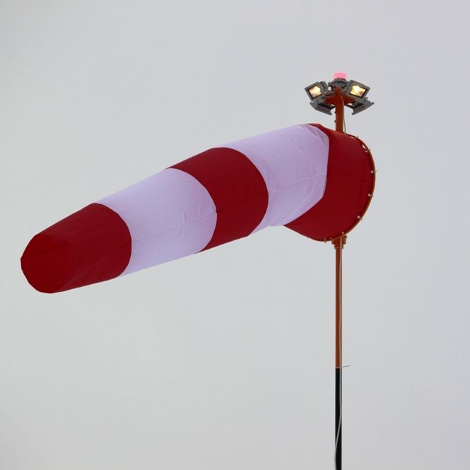

Ветроуказатель с подсветкой

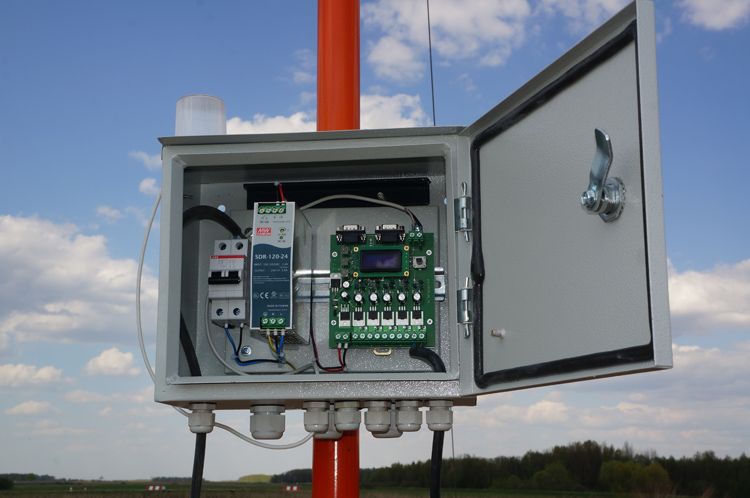

Проблема в том, что на неконтролируемой посадочной площадке в ночное время обычно остается только сторож, который естественно следит за несколькими процессами (наличие тока, отопления, сигнализация охранная и пожарная и т.д.) Воздушное судно может прийти в любой момент и хорошо, если о прилете предупредили, но могут и не предупредить. Формально ждём всю ночь. Это нормально в развитых авиационных странах. Я сам вылезал из закрытого наглухо Орландо Экзекьютив в 4 утра, когда на огромном аэродроме не было вообще никого.
Так вот, если мы знаем о гипотетической возможности прилёта борта, мы должны иметь готовую к приему борта полосу, рулежки и перрон. Неблагоприятные погодные условия о которых упоминал ЛОДОЧНИК не в счёт, это стихия. Мы должны сделать всё от нас технически зависящее, чтобы борт пришёл/ушёл без проблем. Правильно? Среди ночи, или уже вечером вырубает свет, но охранник не имеет допуска, чтобы разбираться с какими бы то ни было переключениями, да ещё в темноте, да ещё в одиночку (работать в одиночку с электрооборудованием вообще-то запрещено). UPS решает эту задачу самостоятельно, без вмешательства персонала. До утра он спокойно дотягивает, а утром приходит электрик и восстанавливает электричество и справедливость. Держать дежурного электрика, смену ЭСТОП и прочий персонал нет смысла и никакого бюджета (одна месячная зарплата дежурного покрывает стоимость покупки оборудования). Автоматика делает за них всю работу. На самый крайний случай, из-за какого-нибудь стихийного бедствия, напрмер с попаданием молнии в электрощит, аэродром закрывается, но это опять стихия и редкий случай. Отключение электропитания за городом - напротив очень частое и вероятное событие.

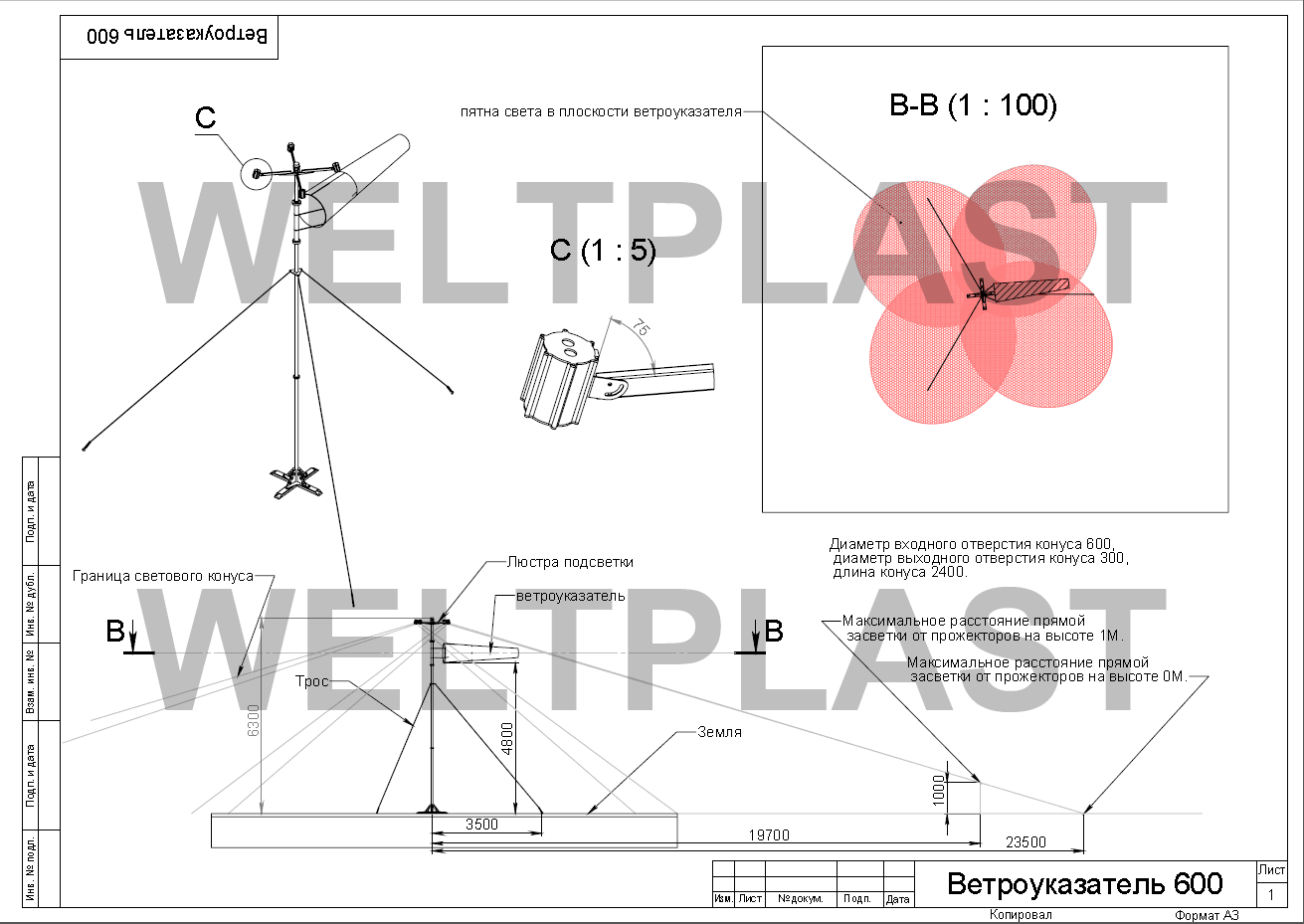

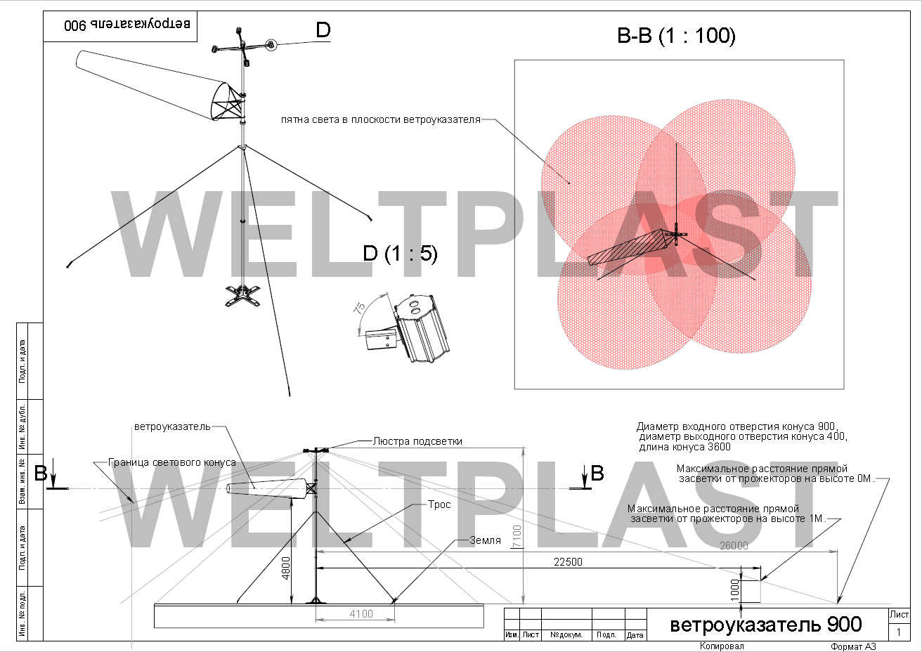

Чертеж ветроуказателя для посадочной площадки с конусом с входным диаметром 900мм.
Ветроуказатель изготовлен в соответствии с требованиями:
Приложение 14. Аэродромы Том I ГЛАВА 5. Визуальные аэронавигационные средства
AC No: 150/5345-27D - FAA SPECIFICATION FOR WIND CONE ASSEMBLIES
РЭГА РФ-94
ПРИКАЗ N 69 от 4 марта 2011 г. ОБ УТВЕРЖДЕНИИ ФЕДЕРАЛЬНЫХ АВИАЦИОННЫХ ПРАВИЛ "ТРЕБОВАНИЯ К ПОСАДОЧНЫМ ПЛОЩАДКАМ, РАСПОЛОЖЕННЫМ НА УЧАСТКЕ ЗЕМЛИ ИЛИ АКВАТОРИИ"

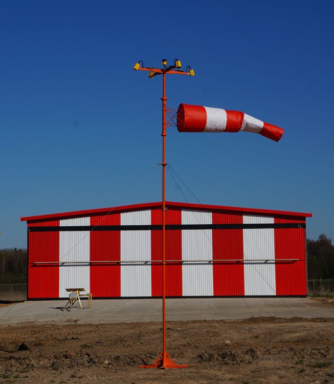

Как только немного оттаял грунт, начались установки нового железа в Кудиново. Вчера поставили ветроуказатель на группе проектируемых вертодромных площадкок.

Блок управления подсветкой ветроуказателя. Он же, при установке более мощного источника питания, является блоком управления вертодромом.
