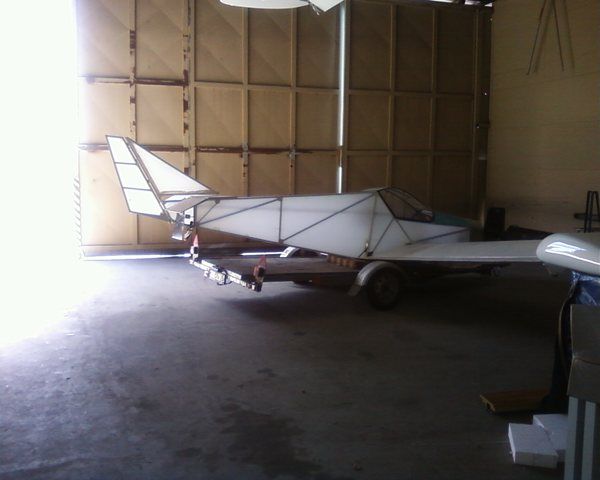

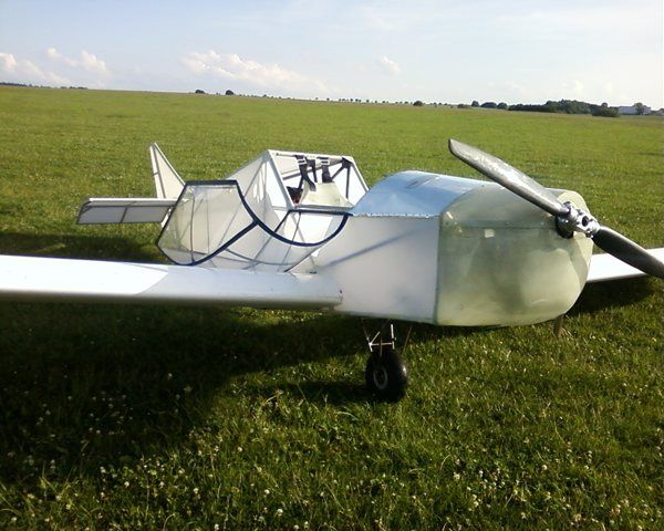

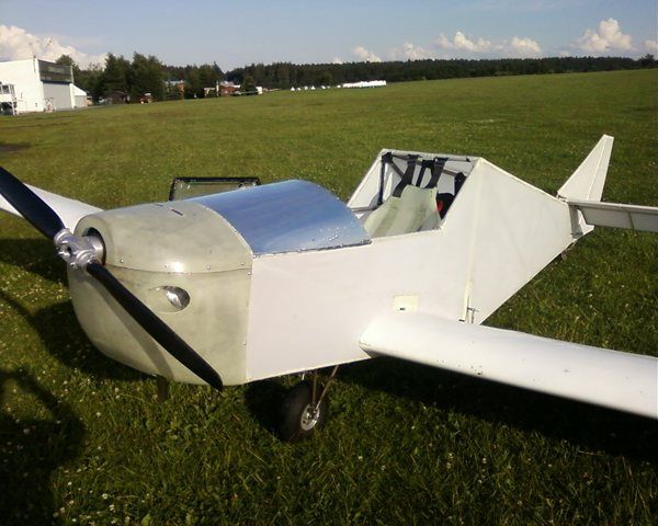

Иванов решил показать одну из своих разработок http://www.ivanovaero.cz/cz/desire/#!   В его стоительстве и я принимал непосредственное участие
Мотылек  , да  и  только.  С  виду  кажется  приличной  машиной,  но  я  такой  бы  сла  не  очень  бы  хотел  иметь.  Красивая  и  дорогая  игрушка. Кри-Кри  хоть  пилотаж  крутит  и  наскучит  он  не  скоро  . Этот  же  самолетик  просто  покаталка  выходного  дня  и  в  очень  хорошую  погоду.

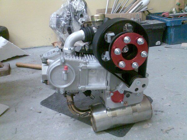

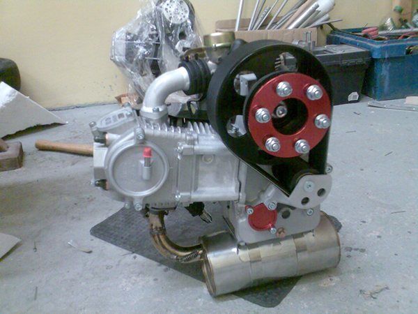

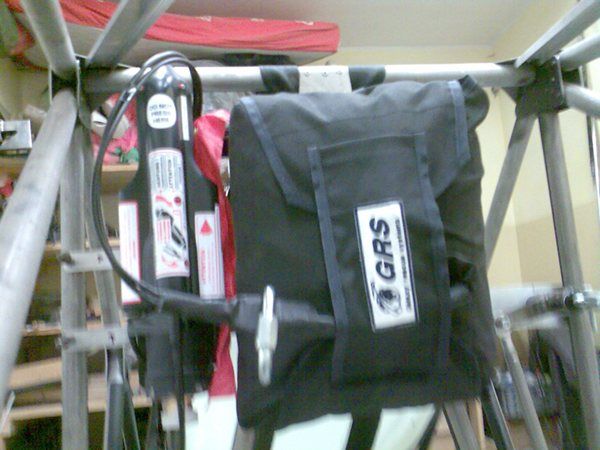

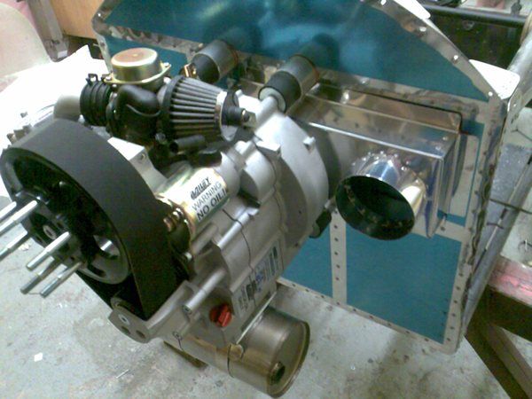

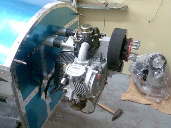

Мне кажется на вкус на цвет...  , но самолетик заслуживает внимания.  Весит этот прототип с спассистемой 95 кг моторчик - одноцилиндровый четырехтактный Бейли 23 лошадки, с расходом топлива 2 литра в час вот так выглядит
    48,9 КБ · Просмотры: 288
    48,3 КБ · Просмотры: 269
    50,1 КБ · Просмотры: 247

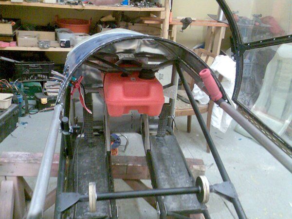

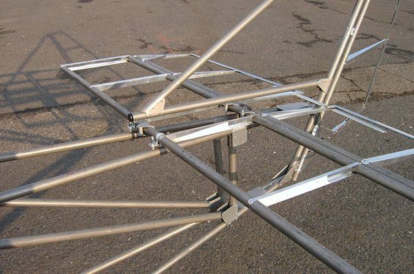

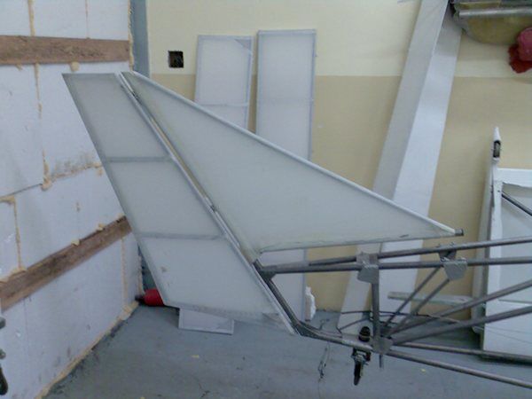

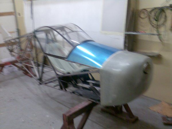

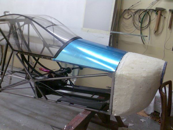

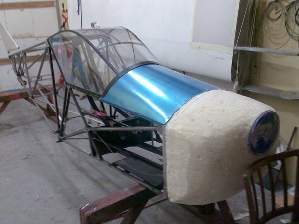

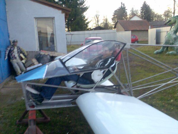

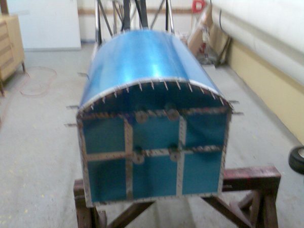

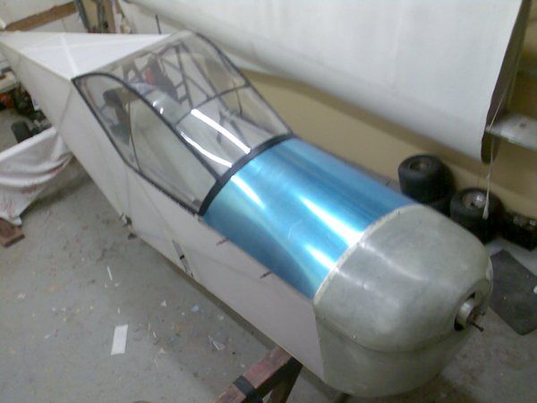

Парочка фоток с процесса строительства

В названии desire Ударение на последнюю Е. Французское слово
    53 КБ · Просмотры: 250
mel Володяпохоже в твоем дворе появился новый аэроплан. твой?

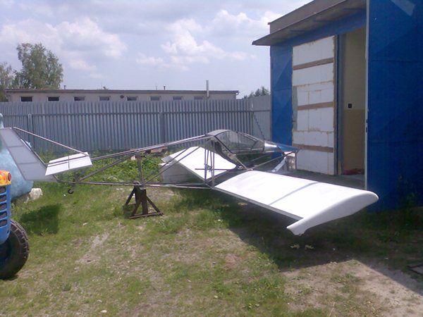

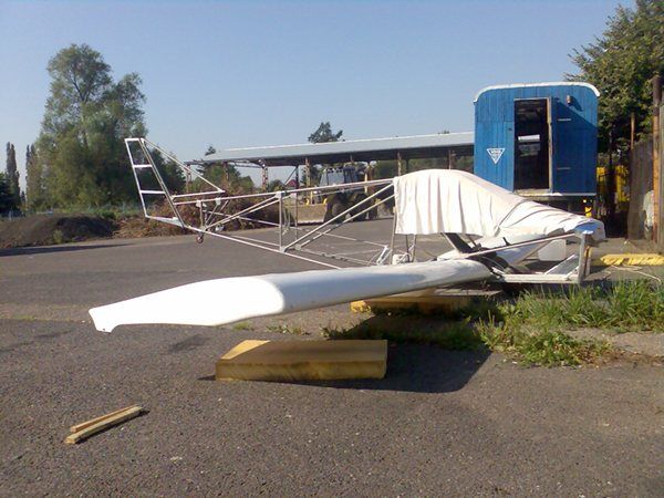

Он уже изчез с моего двора. Принадлежит Иванову. Сейчас потихоньку облетываем /доводим/
Крыло Виеравское? По сути своей закрытая Виера в ферменном фюзе ?
совершенно верно
Колесо пока стационарное но задумано убирающееся
На Виере вроде были составные лонжероны рулей?
На "желании" стоит труба. Это для постойки прототипа или так проще и дешевле в серии?
