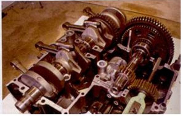

Как  я  понял - внешний  редуктор  там  в  основном  для  поднятия  вала  винта - повыше.
В  том  варианте  что  на  второй  картинке  первого  поста - всё  попроще и  более  доступно  для  самоделов.
При  некоторыз  вариантаз  компоновки - типа  дельталётов  и  самолётов  с  высоким  расположением  мотора  ( на  подобии  Бекаса )  может  подойти.
Картиночка  с  внутренним  устройством  - где  видны  шестерни  -  с  сайта  производителя.

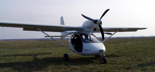

Имею  вопрос.  Не  из  вредности  или  попытки  поймать.  Мне  правда  интересно.  На  прошлых  фото  у  Вас  дельталёт.  Там  всё  понятно.  А  фото  самолёта  можно  увидеть ? Я  понял  что  самолёт - тоже  имеется ?

У меня трябкоплан с тянущей СУ. Хонда ВФР 750. Склероз у вас, товарищ Квадратов. Мы эти вопросы уже рассматривали с вами года два, три назад на ветке по двигателям.  🙂 Дельты на фото прибалтийские. Мариус помог мне с информацией. Давайте мыло я скину свою коллекцию по ременному редуктору.  Для "Зодиака" мой вариант СУ не совсем катит, строительная высота с карбами и возд.фильтром, слишком уж, очень.... Но это всего лишь ВФР 750, 800-й с инжектором уже ниже. А если поработать с конфигурацией корпуса ВФ (естественно с учетом потребных проходных сечений, что бы никто не думал, что просто уменьшить и все), можно еще больше уменьшить мидель. А если купить 1200-й, моя мечта, его можно вообще крутить в любую сторону http://avia.chudoforum.ru/t367-topic  Сегодня очень дорогой двигатель. И вообще, все зависит от суммы на которую рассчитываете. В Польше можно взять в двое с доставкой, но с пробегом в районе 50 тыс.км. В Штатах можно взять с значительно более "мягкими" пробегами. Цена 2,5.... от аукционной с доставкой к двери. У нас так. Так что посмотрите фото редукторов, полазите по Польскому Е-бэю (Allegro.Pl) и можно выбрать подходящую. Предварительно размеры можно найти в нэте. Почему я остановился на ВФР, просто много отсортировал информации еще в 2001.... И потом подвернулся сам мотоцикл. Я думаю, что сам двигатель с обвесом ценой 700 баксов с доставкой и пробегом в районе 50 тыс. км. разумное решение. Технически, лучше поработать самому, определится, что вам по карману. Я не могу советовать такой мотор как у меня в качестве оптимума, особенно на "Зодиак". Он и по весу в районе 90 кГ выкатывает весь с моторамой и винтом. Тяжеловат как для моего одноместника. Но у меня стоял и МТ-10 доработанный с весом 80 кГ. Летал. Кое как. Вот сейчас попробую ВФР, посмотрим. Фотографии своего дырчика сейчас поищу и дам ссылку.
