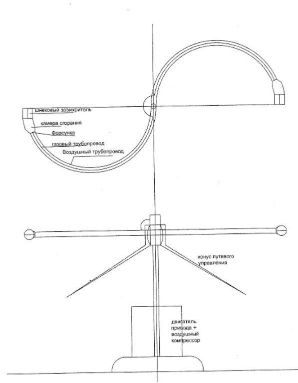

Вихрелёт Хаустова
Способ образования подъемной силы заключается в том, что над летательным аппаратом создаётся зона разряжения, в которую втягивается сам аппарат.
Указанный технический результат достигается благодаря формированию термомеханическим способом воздушной вихревой само выворачивающейся тороидальный структуры с одновременным разделением спиральных вихревых потоков как по направлению, так и по температуре.
Вихревая тороидальная структура по типу само выворачивающегося бублика формируется взаимодействием воздушных закрученных течений, движущихся орбитально в противотоке с неподвижной средой.
Технически это достигается с помощью принудительного вращения так называемого S-блока с завихрителями вокруг собственной оси, формирующего два орбитальных вихревых потока, движущихся в направлении противотока.
Движение закрученного течения в противотоке формирует вокруг себя обратный спиральный вихревой поток, который увлекает за собой (дополнительно закручивает) ближайшие стационарные слои воздуха. Формируются, т.е. одновременно существуют и двигаются навстречу друг другу два торроидальных вихревых потока одного направления крутки (один в другом).
S-блок состоит из полой трубы S-формы с установленными на обоих концах по одной газовой горелки с камерой сгорания, выходным шнековым завихрителем, формирующим закрученное течение и патрубком подвода газа к горелкам. Внутри полой S-трубы подаётся воздух для горения и формирования двух закрученных течений.
По центру вращающегося S-блока сверху образуется зона разряжения и отсутствует зона с избыточным давлением с низу.

Да ну,... надоели прожектеры.
Хоть бы один признался, что не знает аэродинамику,.. да и всё остальное.
Уперлись в "давление на площадь" и ни шагу с места. Видимо, это их предел/стенка/последний окоп/... в общем граница их разумений, тут, хорошо им лоб зеленкой мазать- и не дернутся. Некуда. Назад-стыдно, вперед- опасно.
F=S*p - это лишь способ расчета!
А смысла не видят: тяга, есть масса рабочего тела, ускоренного внутри аппарата, в направлении противоположном требуемому движению.
Хаустов! где ускоряющийся воздух, его масса и единственно правильное 😉 направление вниз?
Поскольку зона разрежения действует одинаково во все стороны, то кроме воздействия на некий якобы летательный  аппарат (хрень с вертушками) это разрежение будет оказывать точно такое же действие и на окружающий воздух.
Но на тот якобы летательный  аппарат (хрень с вертушками) действует еще и сила притяжения направленная вниз, а на воздух действует сила давления атмосферы как мощнейшая пружина, и она так же направленна вниз.
Поэтому атмосфера со скоростью более 320 м/с запихнет окружающий воздух в ту зону разрежения, что сведет все Ваши фантазии и мечты к нулю, а сила притяжения так и не даст тому якобы летательному аппарату (хрени с вертушками) стать летательным аппаратом.
Запомните, в воздухе можно удержаться не брякнувшись об землю только лишь за счет отбрасывания чего либо по закону реактивного движения.
Крыло отбрасывает воздух, несущий винт отбрасывает воздух, ракета отбрасывает рабочее тело.
Другого способа кроме аэростатического природа не дала для полета или зависания в воздухе без использования  либо твердой опоры, либо жесткого подвеса закрепленного опять таки на твердой опоре.

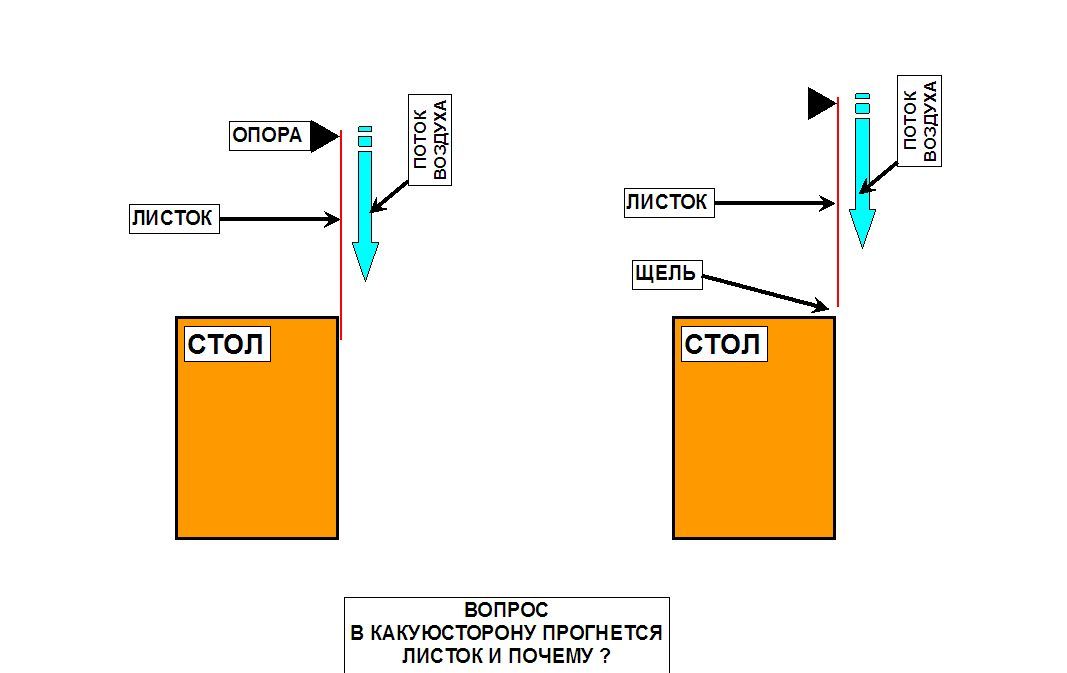

Вот как раз этот школьный объем закона Бернулли я освоил.
И даже могу продемонстрировать его действие путем дутья между двух листочков бумаги.
А Вы не пробовали в этом эксперименте убрать второй листочек?
Или заменить один листочек на жесткую поверхность?
Или проделать опыт о котором я давно писал на страницах форума?
Вот и объясните почему получаются совершенно различные результаты в этих вариантах.
Про третий вариант дутья смотрите ниже картинку.

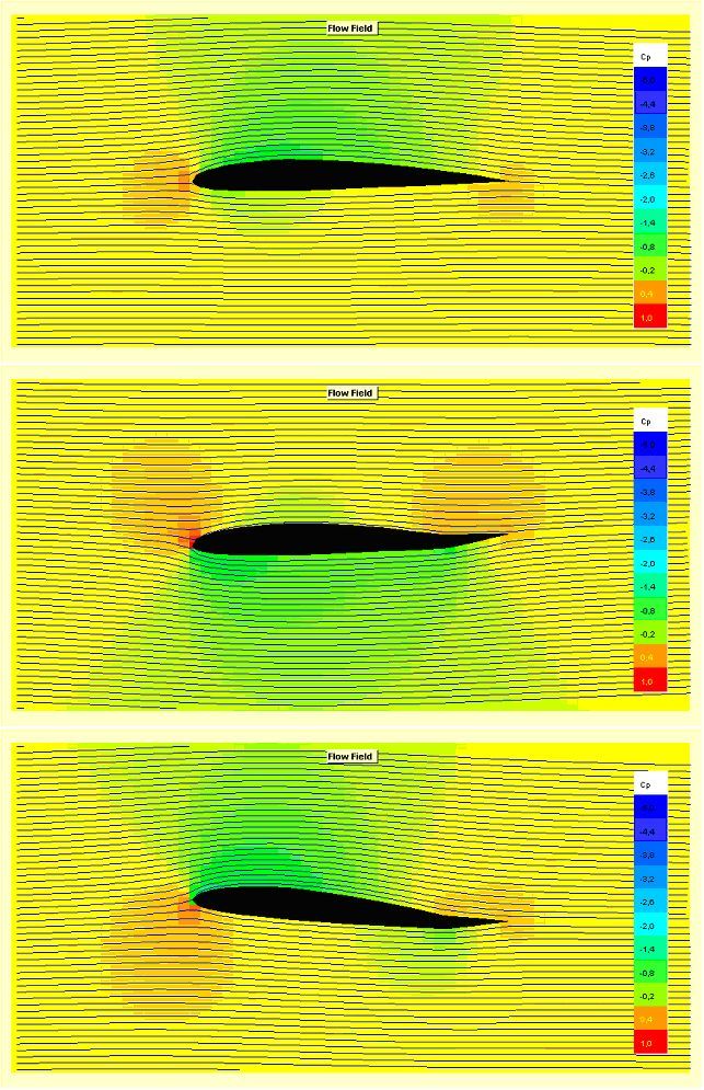

Вы так и не ответили на вопрос: откуда берётся ПС на S-образном профиле, причём даже на нулевом угле атаки?
Поскольку меня не интересуют эти S-профили, то я не знаю их наименования.
Для меня эти чудо-профили являютя  обычными профилями со слегка отклоненным задником вверх и никаких чудесных свойств не проявляют.
Если Вы сможете назвать хотя бы один единственный S-профиль и привести координаты этого профиля, то я могу все Вам показать с помощью программы JavaFoil.

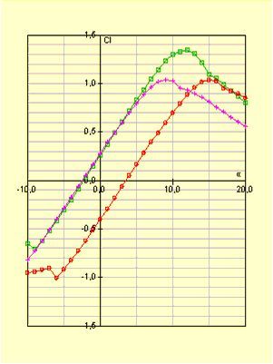

Вот, например, возьмем профиль NACA 2410 и превратим его в S-образный профиль отогнув задние 20% профиля вверх на 10 градусов.
Естественно, такая манипуляция приведет к смещению нулевой подъемной силы.
И чтоб можно было что то с чем то сравнивать , изменим угол атаки такого гнутого профиля до плюс 6 градусов.
На совмещенном графике зависимости Су от угла атаки зеленая кривая принадлежит исходному профилю, красная кривая принадлежит модифицированному профилю, а сиреневая кривая принадлежит модифицированному профилю отклоненному на плюс 6 градусов.
Как можно увидеть, после такого поворота значение коэффициента Су совпадает на большой части углов атаки с исходным профилем.
Так же можно увидеть линии тока которые Вы еще в состоянии воспринимать при обтекании исходного профиля и модифицированного профиля с тем же углом атаки и с углом атаки равным плюс 6 градусов.
ели внимательно всмотреться в изломы  этих линий тока, то можно обнаружить тот скос потока который и будет порождать подъемную силу.
А это скос потока и есть отбрасывание воздуха, что в соответствии со всеми законами физики является той реактивной силой.
Вот такие же картинки я могу Вам привести на любой предоставленный Вами S-образный профиль, при условии предоставления координат профиля.
