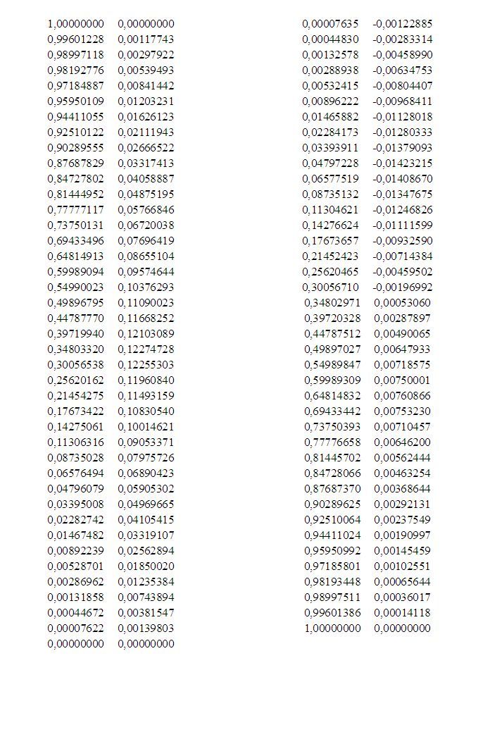

Геттинген 528. У меня есть изменённые координаты. Я немного сократил хорду и потоньше хвостик сделал.
Кинуть таблицу?
Если будешь с ним работать то мне надо списать его с листочка сначала. Или сфоткать. Если нет то не буду возиться.

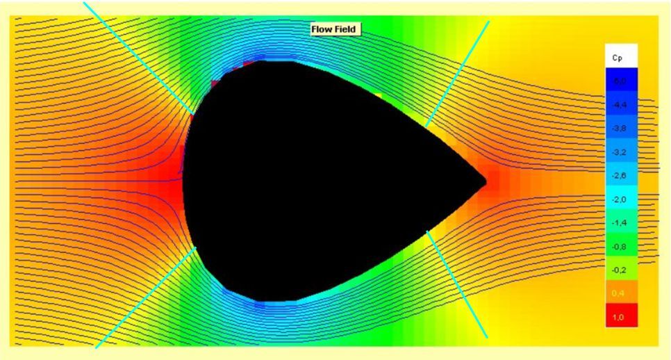

Здесь в зоне прижатия происходит сужение потока и ускорение со снижением давления.
В Вашем объяснении к моей картинке не все правильно и точно.
Можно глядя на картинку сочинять любые байки.
Но для меня очевидно, что повышенное и пониженное давление связано не  с мифическими бернуллевскими силами, а с центробежными силами.
Особенно важно в этом представлении это когда пропадают центробежные силы, то давление в трубках тока сравнивается с давлением невозмущенного воздуха.
Посмотрите на фронты этого давления равного окружающему.
Я их изобразил голубыми линиями.
Эти фронты проходят не перпендикулярно поверхности профиля а по тем точкам где центробежные силы равны нулю.
Вот этот один единственный факт тысячекратно пересиливает ошибочные представления природы подъемной силы по Бернулли.
А таких фактов множество, и все они против бернуллевской теории возникновения подъемной силы.

Теперь по профилю. Да, это именно тот профиль. Не мог найти такую таблицу.
Блин, замаешься вводить эту кучу цифр.
В теме пр этот планер скачал чертежи, но там линейные размеры конкретно для того планера, и чертёж именно профиля особенно на носке сильно зачернён. Кое как с обработкой изображения вытащил размеры и переложил в координаты в процентах на "Компасе", поэтому были некоторые сомнения в точности.
Мне для своего планера, надо было хорду чуть уменьшить.
Я перерисовал в привычную для меня форму, с расположением хорды внутри профиля и сократил количество координат.
Спасибо за таблицу, сравню потом со своей.
Впрочем шаблон я уже сделал по своей таблице, поэтому и хотел проверить именно то что получилось
Вы не поверите, исходный профиль имел всего 32 точки обвода.
В той программе можно установить практически любое количество точек путем изменения их числа в соответствующем окошке. И далее за какие то доли секунды автоматически заполняется таблица координат.
Но если Вы заметили, то координаты по оси "Х" какие то странные, которые трудно исполнять при реальном построении профиля.
И вот тут я поступаю как это Вы делаете, но только в программе 3DMAX.
Рисую сплайн по точкам таблицы.
Это можно делать с любой точностью.
Я рисую профиль с хордой 10 метров, и точность задания координат точек в 1 микрон позволяет мне точно воспроизвести профиль в соответствии с таблицей.
После выделяю все точки и нажимаю функцию "Сглаженные точки".
Линия после этого математически плавно точно следует профилю.
Затем я выбираю нужные мне координаты по оси "Х" и заношу все это в новую таблицу.
Таким образом я получаю координаты, которые легко воспроизвести в "металле".
Так скорее всего и придётся вбивать, точки через одну, или через две.
Здесь координаты в процентах и счет идёт по кругу начиная от хвостика?  Пересчитывать каждую точку нужно будет на хорду 1500.
В программе которой я пользуюсь в таблице координаты точек начинаются с хвостика (координата "Х" =1) и следует по верхней дужке к лобику (координата "Х"=0), а потом от лобика по нижней дужке к задней кромке.
