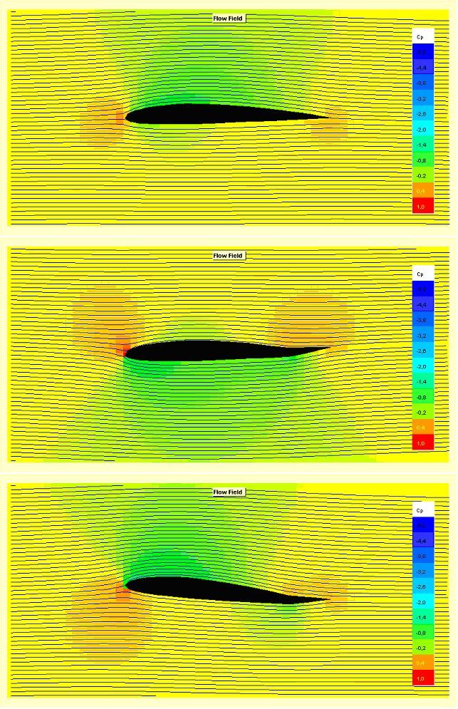

Если Вы сможете назвать хотя бы один единственный S-профиль и привести координаты этого профиля, то я могу все Вам показать с помощью программы JavaFoil.

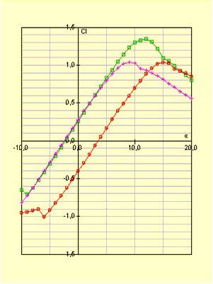

Вот, например, возьмем профиль NACA 2410 и превратим его в S-образный профиль отогнув задние 20% профиля вверх на 10 градусов.
Естественно, такая манипуляция приведет к смещению нулевой подъемной силы.
И чтоб можно было что то с чем то сравнивать , изменим угол атаки такого гнутого профиля до плюс 6 градусов.
На совмещенном графике зависимости Су от угла атаки зеленая кривая принадлежит исходному профилю, красная кривая принадлежит модифицированному профилю, а сиреневая кривая принадлежит модифицированному профилю отклоненному на плюс 6 градусов.
Как можно увидеть, после такого поворота значение коэффициента Су совпадает на большой части углов атаки с исходным профилем.
Так же можно увидеть линии тока которые Вы еще в состоянии воспринимать при обтекании исходного профиля и модифицированного профиля с тем же углом атаки и с углом атаки равным плюс 6 градусов.
Если внимательно всмотреться в изломы  этих линий тока, то можно обнаружить тот скос потока который и будет порождать подъемную силу.
А это скос потока и есть отбрасывание воздуха, что в соответствии со всеми законами физики является той реактивной силой.
Вот такие же картинки я могу Вам привести на любой предоставленный Вами S-образный профиль, при условии предоставления координат профиля.

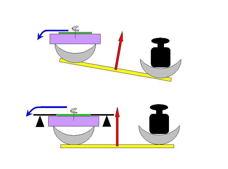

Ещё раз: поставьте на точные весы(например любимые Вами крутильные) обычный проигрыватель грампластинок, замерьте его вес. Запустите проигрыватель и снова замерьте его вес.
"Открою Вам сикрет" - вес проигрывателя снизится. А теперь найдите в этом примере скос потока! Ну или хотя бы обоснуйте причины его появления.
Да не фиг делать.
Смотрите на картинку.
В нижней части установлен неподвижный воздухонепроницаемый экран так, чтоб диск вращался с минимальным зазором и плоскость диска проигрывателя была в плоскости этого экрана.
Тот ОБЯЗАТЕЛЬНО присутствующий скос воздушного потока, что облегчал проигрыватель будет уже приложен к экрану, который будет опираться на опоры.
Для невидящих очевидных вещей - Экран изображен черным цветом, а опоры изображены черными треугольниками.
    28,3 КБ · Просмотры: 191
А можно узнать, с какого такого перепугу поток, сходящий с периферии диска СТРОГО перпендикулярно оси вращения(центробежная сила, все дела) вдруг начнёт отклоняться вниз, как у Вас на рисунке?
Чем это обусловлено?
