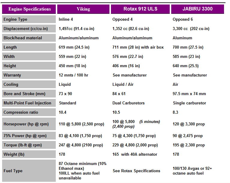

Да,тяжелее Ротакса на 6 кг.
    18 КБ · Просмотры: 181
