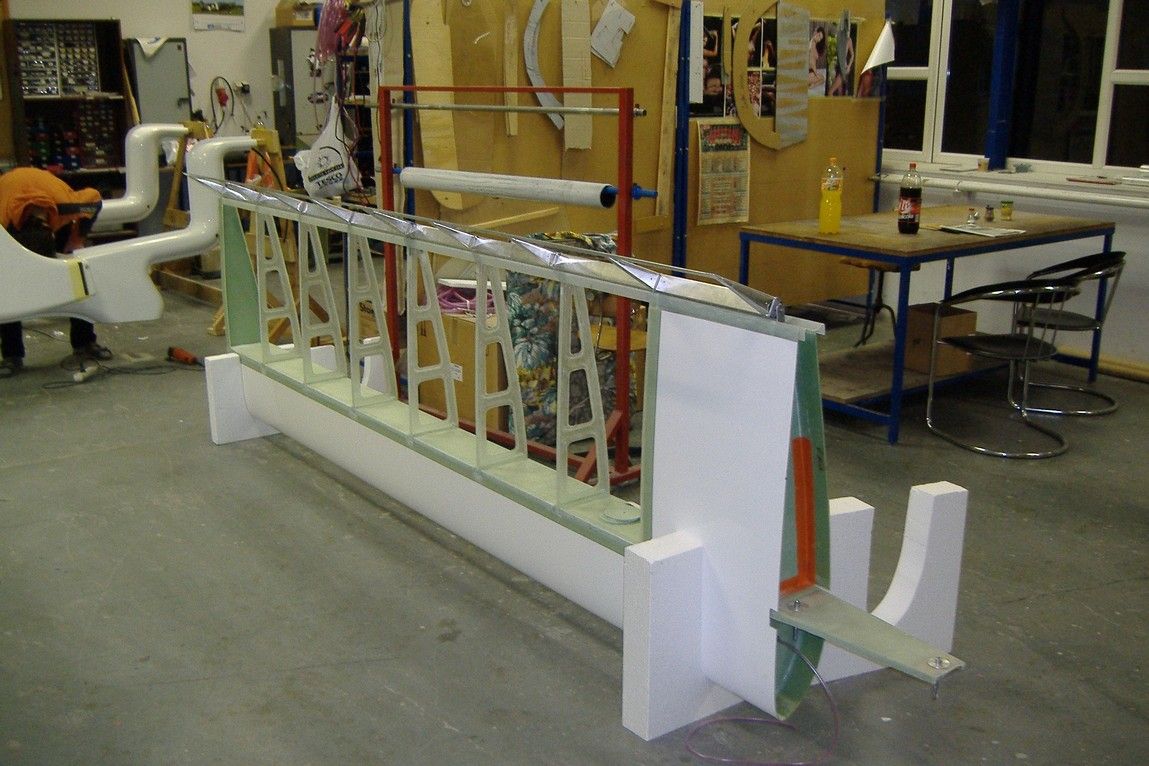

Да в принципе , ничего особенного в этом самолетике нет, кроме
веса и летучести. А это взаимосвязано.  Использовано крыло Виеры Вот на фото
mel
cz
Новая версия будет целая из ломината. Будет еще легче по расчетам.            Так как это ноу хау Марка Иванова, я просто не имею право выкладывать конструкционные вещи

mel а какими заклепками клепали? у меня нет в телефоне, плохо видно. Гораздо проще и эффективнее законцовки с уступом, как на Бе-200. Бериевцы заменили винглеты на такие, туполевцы им делали. Их можно совместить с весовой и аэродинамической компенсацией. Щиточик Гарнея небольшой можно попробовать. По мелочам поскребсти.
Если есть схема самолета могу в ансисе посчитать.
mel
cz
Заклепки вытяжные дюралевые.   С шасси вообще нет проблем . са взлете и посадке ведет себя совершенно нормально,     Схемы нет
