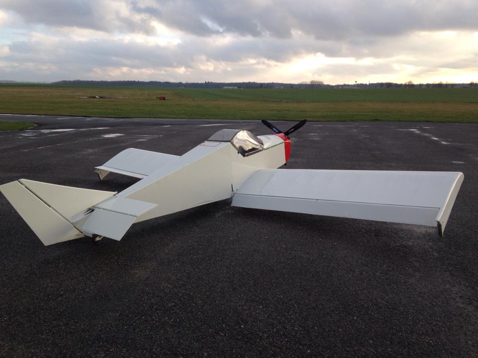

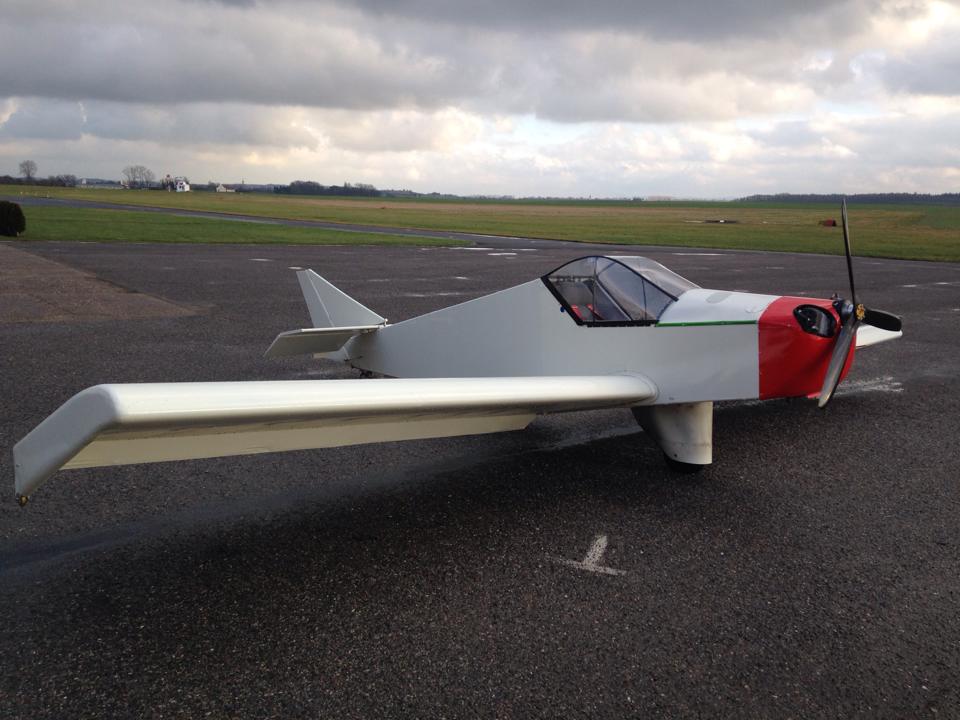

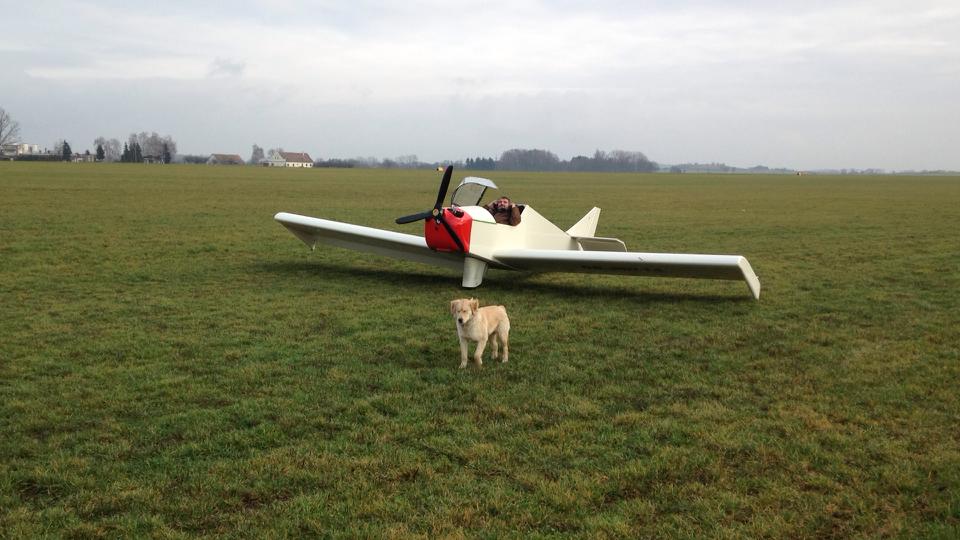

Есть у меня такой самолетик ДезирЭ . Вот на фотках
    71,7 КБ · Просмотры: 311
    79,9 КБ · Просмотры: 312
    71,5 КБ · Просмотры: 293
Ну а так как уже перестал строить самолеты , а руки чешутся, решил хотя бы сделать ему виглеты...
Выношу для обсуждения .    Самолетик летает очень легко и хорошо. очень легкий (95кг и с спас системой)   Крейсер 100км в час . Мин. - 55     Советовался с местными - мнения разные.

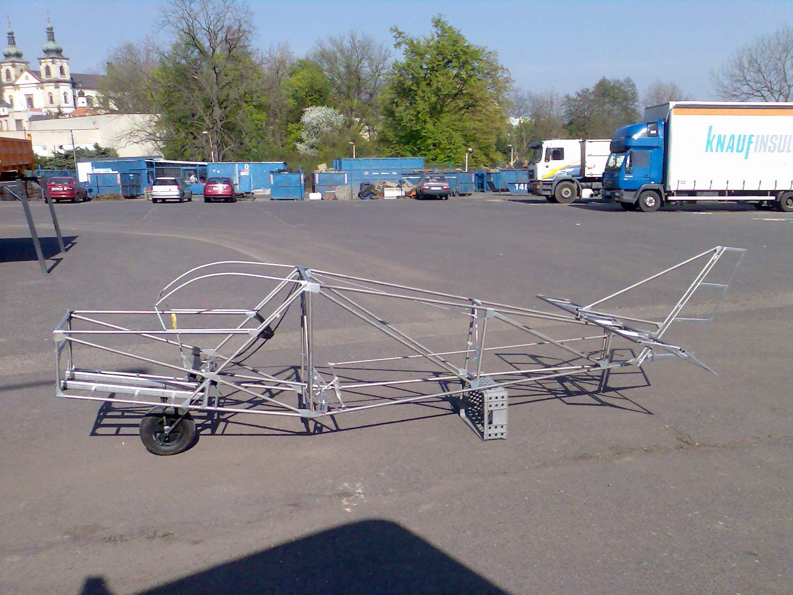

Это прототип. строил я. теперь его выпускает ИВАНОВАЭРО. Строился для проверки геометрии и т.п. Потом внеслись кое какие корректуры. сейчас его ставят в серию. ну а этот экземпляр просто остался мне, вроде как за работу. Но разговор то не об этом...
Вот из этой фотки все ,по моему, понятно.
