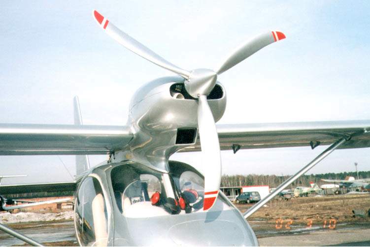

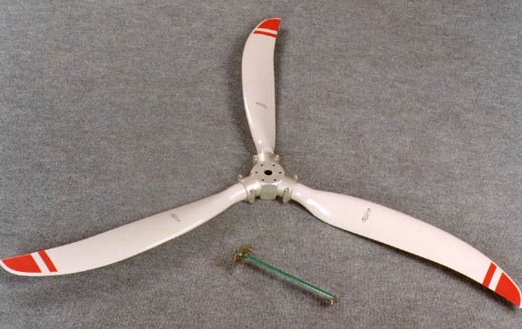

Недавно фирма "Финишпропеллерс" (Казань,Наиль Исмагилов и Ко)) разработала и испытала толкающий 3-х лопастный винт ф1750 с "переставным" на земле шагом для 912ULS.Испытывался на "Бекасах" и "Птенце".Для дельталётов должен быть в самый раз. Даже для 912UL.
Однако по шуму и КПД на скорости >90 км/ч уступает донецкому саблевидному. По статической тяге практически равнозначен.
Тел. Наиля (843)5159506

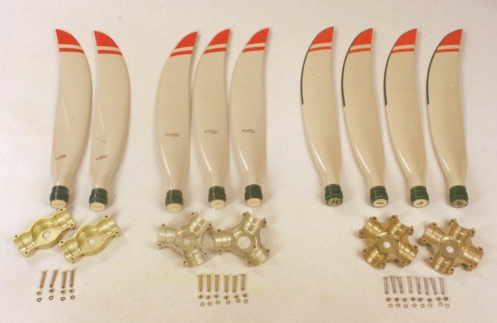

Увы, читать особо нечего. делаются уже давненько, на всех сравнительных испытаниях фирмы Лилиенталь они заслуживали высший балл по сравнению со всеми другими - по шуму, приемистости, тяге на всех скоростях и режимах. Жо сих пор остались единственной саблей в СНГ. С удовольствием покупаются американцами, канадцами, французами, итальянцами, испанцами, юаровцами. Бекасовцы, попробовавшие его, стремятся заполучить только его. Серийностью увы, хвалиться не приходится, у него достаточно сложная и дорогая ступица.

Есть заключение об испытаниях его на СТ в сравнении с Юнкерсом, и о его преимуществах. Сертифицирован в составе самолета Бекас. На толкающих СУ менее чувствителен к скосам потока и срывным течениям.

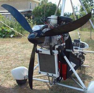

Аэролюкс у меня трехлопастной. Хороший винт, но очень дорогой. У Макса на Птенце, кстати, наилевский 4-х лопастной винт, которым он недоволен из-за жуткой шумности. У Алексея-2 на Птенце стоит луганский и в кабине тише раза в 2 чем у Макса.

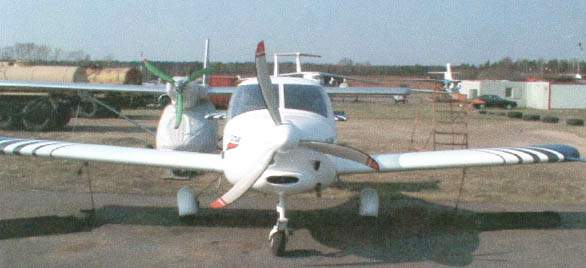

Нет! Испытывавшие винт первыми "Бекасовцы" в Энгельсе,говорили мне,что лучшие для них винты именно донецкие! Но у них сейчас проблемы с качеством-после непродолжительной работы геометрия лопасти меняется! :eek:
Вообще-то я считаю,что саблевидность на таких винтах-это маркетинговый ход.Смотриться конечно модерново. ;)С точки зрения технологии и прочности-сплошной проигрыш!  А то что этот винт действительно имеет преимущество-удачный подбор профилей,крутки и т.д.Но этого можно достичь и на прямых винтах.
Один (незнакомый мне)"спец по винтам" на слёте СЛА 2008 втолковывал мне: "...панимаешь,саблевидная лопасть воздух РЕЖЕТ,а прямая РУБИТ!" ;D :D

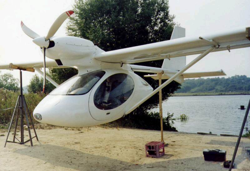

Нет, не маркетинговый. Когда его разрабатывали, не до маркетинга было. Донецких винтов не знаю. Энгельсовцы брали здесь.
