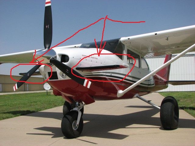

Вот все-таки можете вы изъясняться нормально и говорить по сути. Спасибо и за мнение и вопросы.
Понимаете, для нас параметр соблюдения размера диаметра важен, для того чтобы понять возможности ТВР. Промоделировать обороты с окружной скоростью превышающей 0,9 М весьма сложно и еще более дороже. Касательно коэф заполнения РК и как это работает в винте и ТВР . То что мощность зависит от оборотов и максимального крутящего момента я хорошо знаю. у винта ВВ это определяется площадью лопасти и ее круткой, углом установки.
Поскольку винт устройство работающее на подъемной силе, которая, в свою очередь является частью ПАС в нем соответственно действуют и учитываются все зависимости, одна из основных ее составляющих - это лобовое сопротивление. К чему я это говорю, никак не с целью вашего просветительства конечно, а для того чтобы подчеркнуть особенности и различия между ВВ и ТВР .
У винта увеличение мощности винта может идти двумя путями за счет :1)быстроходности вращения при малой площади лопасти и
2) за счет увеличения активной площади воздействия т.е. за счет увеличения количества лопастей или размера диаметра.
Теперь посмотрите внимательно на ТВР, у него очень малое именно лобовое сопротивление. Его рабочим органом является не площадь лопасти а объемный канал конфузора. По сути ТВР 3 - это, прежде всего машина давления. И если перепад давления через осевой канал вы легко посчитаете, то как вы посчитаете поток через открытые внешние каналы?
И это еще не все откуда такая огромная потребная мощность у ТВР за которую тут меня скубут и за хвост и за гриву.
Вы думаете от сопротивления? но если с прототипом №1  еще можно было как то объяснять существенной разницей в толщине, то у ТВР этого уж никак нет, там все больше по касательным плавненьким углам идет.
А ответ на этот вопрос простой сам винт захватывает и вращает значительно больший объем чем его реальный габарит. Вот именно настолько больший насколько больше он потребляет мощности.
Другой вопрос как это все правильно организовать и как можно эффективно использовать в воздушном движителе.
