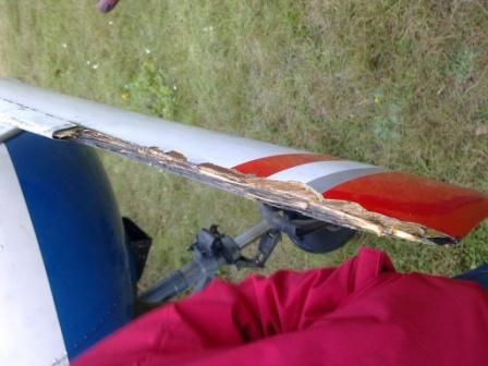

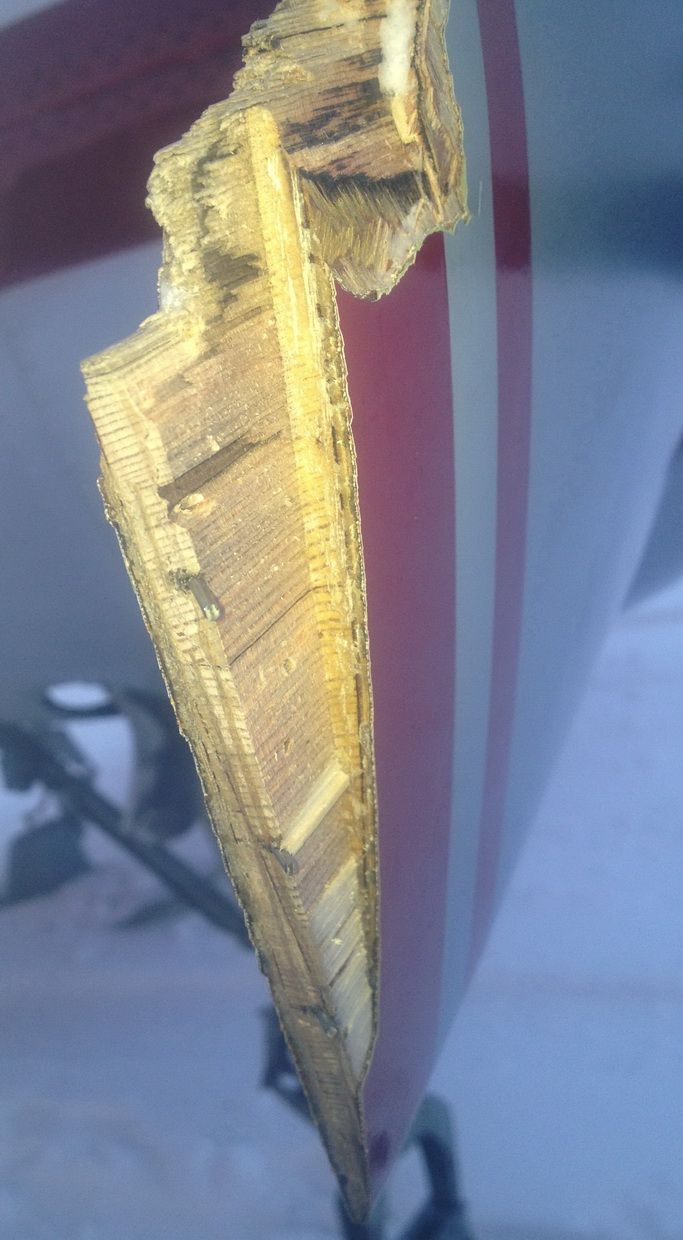

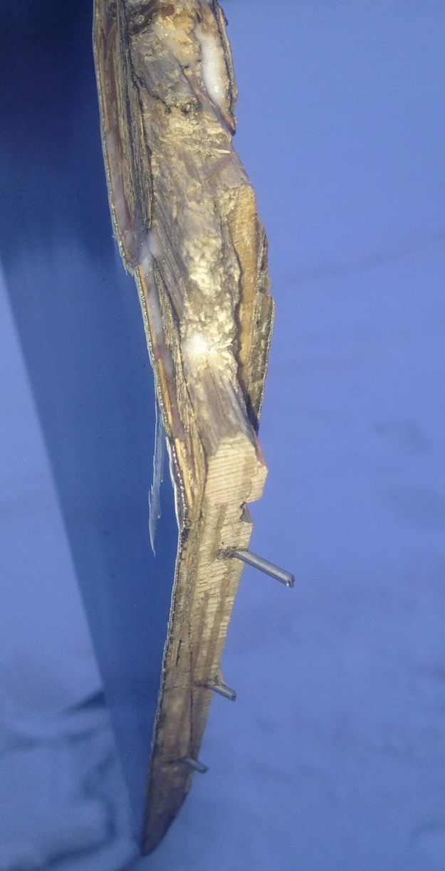

Здесь на форуме  на меня вышел Игорь (Фаммлию те кто плавал знают) и предложил купить у него отремонтированные винты от 52 яка... Все бы хорошо, но два года назад мой друг отдал нормальный рабочий винт, с летающего самолета этому Игорю на обслуживание. Винт вернулся красивый! Крашенный! Поставили на самолет и в первый же летный день винт разлетелся! Разлетелся у меня... На исполнительном! Слава богу что не в воздухе. Оказалось что винт ранее был сломан, сбит ОБОЙНЫМИ гвоздиками и склеен! Короче бог меня спас что он на земле разлетелся!
Игорь от всего отрекся! Мол вы мне такой дали, а я только отбалансировал и покрасил...
Короче за прошедшие пару лет измучился. Ведь конечно ничтожный шанс есть что винт делан был давно и мы не знали... Может мы хорошего человека в смертном грехе подозреваем? Если я один такой у Игоря пост удалю! Если есть еще случаи напишем фамилию! Поправьте коллеги если что!

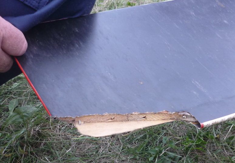

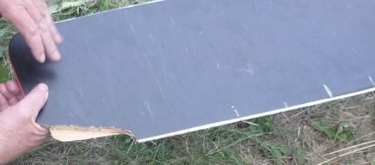

А вот кстати и близнец.. так же сделанный похоже теми же "руками не из плечей". Этот винт разлетелся на соревнованиях под Нижним Новгородом в 2008 году, на Вологодском борту.. К сожалению я не могу утверждать, что они его приобретали там же где и мы ремонтировали свой винт.. но одни и те же "руки" видны, что называется невооруженным глазом..

номера лопастей имеются, они в формуляре самолета вписаны..  безусловно сличить их дело одного дня, но.. я же человеку ДОВЕРЯЛ!, я не сдавал ему винт под расписку с номерами лопастей, следовательно предъявлять претензии человеку, который не моргнув глазом сказал "Шо так и былО".. ну наверно глупо..  Для себя я просто вычеркнул человека из списка людей, с которыми можно иметь дело.. Лопасть и поныне у меня, отдавать ее никому не буду, что бы у очередного "Игоря" не возник соблазн подзаработать, пусть и рискуя чужой жизнью..

ГвОздики  :) По задумке авторов ремонта, они видимо, должны были придать обломкам особую крепость  ;)

ГвОздики По задумке авторов ремонта, они видимо, должны были придать обломкам особую крепость
Я первый свой винт балансировал так - вбивая  в лопасть мелкие гвозди.  Потом от этой "идеи" оказался. Я уж не помню, почему я предпочел гвозди вместо лишнего слоя краски, давно было...

Вот ещё вариант ремонта: сгнившей лопасти делают "макияж" - и вот вам новый винт.
Дракино, ЧР-2013. Кусок отлетел в воздухе, на пилотаже.
