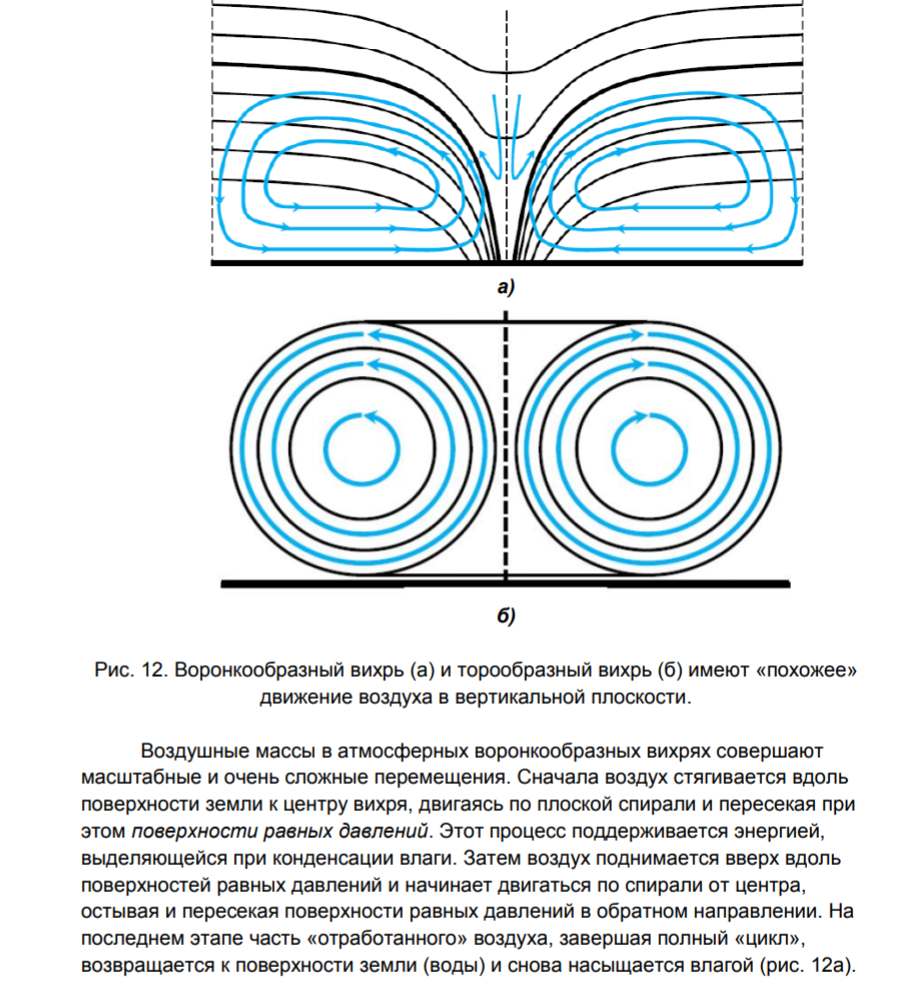

Система вихрей и диск-крыло вместе образуют толстый высоконесущий аэродинамический профиль, где сопротивление трения имеет только нижняя поверхность, а верхняя – отрицательное сопротивление (тягу). Получается ЛА «ЭКИП» без сложной разводки труб для создания вихрей. Крыло-диск также может быть выполнено в виде несущего корпуса. Большая вторичная подъемная сила такого профиля обеспечит сверх короткий взлет и посадку (СКВП). Для вертикального взлета и посадки (ВВП) нужен небольшой встречный ветер, а в безветрие или перед вертикальной посадкой - реверс вихря в заднем 180 градусном секторе для создания сплошного ВТ. Но, при этом усложняется конструкция и в большинстве случаев ВВП не нужны. Известно, что при малых скоростях отрыва большое значение имеет скорость встречного ветра, который практически всегда присутствует на открытых пространствах. Умеренный ветер в 8 м/с уменьшает длину разбега / пробега ВЛ в 4 раза – до 6м, свежий ветер – до 4м. Это меньше чем длина корпуса ВЛ, т.е. практически ВВП.

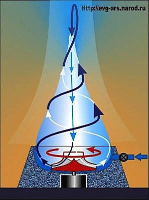

Обращаю внимание торнадолётчиков на энергетику полёта. Помимо саморазгонного  режима торнадо (в отличие от самозатухающегося режима вихревой трубки Ранка)  высокоэффективно использует и низкопотенциальную энергию ...солнечную энергию абсорбированную пашнями , тепло фазовых переходов конденсации и кристаллизации, энергию гравитации при разгоне холодных масс из верхних слоёв в антициклонной части структуры . Кстати , торнадо в отличие от циклонов и антициклонов является бициклоном ,этим объясняется его необыкновенное буйство... концентрация энергии.
Так вот ..Ваш двигатель при механической мощности 140 л.с. (100 кв) при КПД=25% выделяет ещё 300000 вт тепловой мощности ....причём половина высокопотенциальная (выхлопные газы можно использовать в струйных эжекторах) и почти всё тепло можно использовать для разгона вихря....даже солнечное тепло абсорбированое специальной краской на поверхности диска (в солнечный день это порядка 30000вт) . В принципе, можно даже организовать полный оборот воды как в природе...увлажнять "пашню" (поверхность диска), конденсировать пары (в зоне минимальных температур и давления потока интенсифицируя раскрутку вихря) при этом в объёме нашего динамического аэростата будут присутствовать в основном нагретые водяные пары более лёгкие чем воздух! Аэростатическая ПС значительно увеличится! Причём оболочка нашего динамического аэростата абсолютно герметична и не боится проколов ...пограничный слой мгновенно восстанавливается. Вот такие перспективы светят!  Общий КПД каков? Может и сверхединичный  ....система -то открытая! :cool:

Имелся в виду такой вихревой энергомодуль. Вихри не замыкаются а уходят вверх (хобот?), где переходят в осевой падающий на вход ЦБН поток. Видимо, он используется как увлажнитель воздуха - для всасывания / распыления воды.
Дайте схему вашего  вихревого энергомодуля / ЛА.
Язык техники - графический. Элементарная схема дает больше информации, чем сто слов текста, которые без схемы могут быть непоняты.

И для начала нужно разобраться  вообще в картине взаимодействия потоков в разных вариантах соотношений площадей входа выхода потоков, углов и результирующих векторов действия подъемной силы, со стороны их соответствия максимальной приближенности к принципиальной схеме работы на эффекте Торнадо, в нескольких принципиально отличающихся друг от друга устройствах.

Имелся в виду такой вихревой энергомодуль. Вихри не замыкаются а уходят вверх, где переходят в осевой падающий на вход ЦБН поток.
Язык техники - графический. Элементарная схема дает больше информации, чем сто слов текста.
Вот сейчас картина начинает немного проясняться, хотя вопросов меньше не становиться. Боковое всасывание у вас односторонне секторальное, со стороны набегающего потока (1)? в направлении полета. Хорошо здесь у вас, допустим стоит винт ВВ, или ЦБН, он нагнетает поток в чашечное крыло. Для того чтобы поток начал вращаться он должен входить не по центральной части, а окружно-периферийной, по типу циклона, по другому никак, согласны? Поскольку у вас нет верхней части Тор-кольца, исходящий поток (его большая часть точно) будет просто вылетать с продольным боковым перекосом чашечного крыла. Вы надеетесь что дополнительный всасыватель ЦБН в центре чаши будет удерживать, закальцовывать и формировать стабильно сбалансированный тороидальный поток? (2) Но этого не будет происходить так как у вас только сегмент в 180 градусов будет активно всасывать, а остальная часть выпадать из этого процесса, нагнетательный поток просто не сможет обойти весь сегмент в 360 градусов. Что бы этого не происходило нужно устанавливать боковой всасыватель строго в максимально фронтальной части, но тогда вы никак не сможете получить кольцевое вращение по типу циклона (3?)

Конечно , размер имеет значение. Прежде всего надо понять , что ПС крыши дома при торнадо это не та ПС которая нам нужна , это просто активный импульс ..аналогичный импульсу соринки на входе в пылесос. Задача привлечь практически дармовую кинетическую мощность торнадо для создания стабильного изменения количества движения в сечении рабочего органа ...необходимо непрерывно совершать работу по увеличению импульса по вертикали. Для этого необходимо обеспечить оптимальную кинематику и динамику потока через движитель. Надо скрестить два этих вихря...как это сделать в деталях пока я тоже не знаю...
Вы как всегда бьете точно в десятку с филигранными формулировками. Первый воронкообразный вихрь нам удалось промоделировать, он получается на входе (перед винтом) ТВР. А вот со вторым сложнее, но есть определенная уверенность что именно такой торообразный вихрь сможет обеспечить КВМ (Карусельно винтовой модуль с параллельно замкнутой последовательной дислокацией винтов) Надеюсь в теч 10 дней мы сможем провести симуляции.

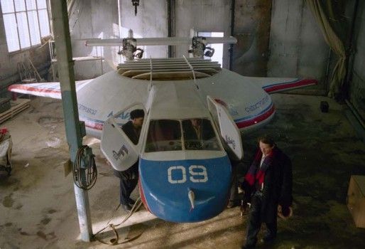

Да, крайние 18 лет занимался в основном совершенствованием самолетов-амфибий "Орион". До этого - 6 лет (как начальник КБ), - аналогом АМ  ВВП "Белла" Ф-9 (позднее "БАРС"), с дисковым (торообразным) центропланом, с центральным ОН и с шасси на воздушной подушке (ШВП).

АЛ «Стриж» - это принципиально новая схема, но не такая уж суперновация. Тем не менее, с 1993г продвинуться по пути внедрения не удается. Не помогла и открытая публикация с описанием концепции применения и конструкции АЛ (в ж. АОН №9/2003г и в интернете с 02.08г). Проект развивается. Разработаны крылья АЛ с фиксированными гребешковыми генераторами вихря (ГВ), крылья с ГВ по схеме Каспера (в т.ч. с предкрылками-ГВ собственной разработки), раздвижное крыло, эскизные проекты АЛ по схеме «тандем», АЛ – амфибии, дельталета по схеме АЛ и реактивный сверхзвуковой АЛ «Стрела». Для него изменяемая геометрия должна быть с крылом обратной стреловидности (КОС). Разработаны аванпроекты «внедорожного» варианта ВЛ «Жук» (тоже амфибии), БЛА, более простой вариант АЛ по схеме «Утка» и модульный вариант роторного двигателя РД-200 «Протон-М». ГВ при увеличении стреловидности крыла (АЛ / ВЛ) становятся вдоль потока, превращаясь в аэродинамические гребешки, - их сопротивление «обнуляется».

Давайте рассмотрим именно Тор-Парашютный ТВР модуль, так как его принципиальная схема имеет наибольшее сходство с предложенной вами.
У Вас есть графическое изображение (схема) этого ЛА? Привык мыслить образами и плохо воспринимаю (как наверно, все люди техники) словесные описания без схем. Прошу понять меня правильно.

Примерная приблизительная схема может быть такая:
Вот есть ссылка у Хенрика Петровича в его сообщении №6 (этой вашей темы) про Парашюты -Тор формы. Отличие - полутор расположен не так как в этой системе чашей вниз, а к центру, вовнутрь, т.е вогнутая сторона - боковая периферийная центральная, внутренняя,( с той стороны что расположена напритив отверстия тора) , а выпуклая боковая периферийная -внешняя.
Если взять привязку к вашей схеме , приведенной в ответе №162, то отличие такое:
1)Там где у вас верх у нас -низ, т.е. разверните рисунок на 180 градусов.
2) Чаша не замкнутая, а с отверстием в центре полусферы.
3) Винт ТВР (с Прямолинейной радиальной ориентацией ИС, т.е. - без углового поворотного сопряжения на концовках лопасти) расположен в верхней части внутри полусферы - напротив входного отверстия тора.
Почему форма вихревого потока  будет как у вас на картинке ( только перевернута?  - поскольку выброс ЦБН через вращающийся конфузор движется по кругу и отражается от внутренних стенок сторон кольца полутора с расширением и вращением этого потока,  взаимодействует с осевым потоком (внешнего винтового профиля ТВР) поджимает его и таким образом получается - вращающийся воздушный тор в нижней части.
Да схема взаимодействия потоков получается достаточно сложная, но достигается это весьма простыми ТР.

автолета (АЛ) «Стриж»
-можно ожидать продолжения? (больно нравится!)...
    Сохранить в музее этот проект надо непременно !
  Живой пример реализации творческой фантазии на практике .
  И как наглядное пособие для начинающих конструкторов - фантазёров решивших дерзнуть всеми идеями одновременно ( в одном проекте ).
