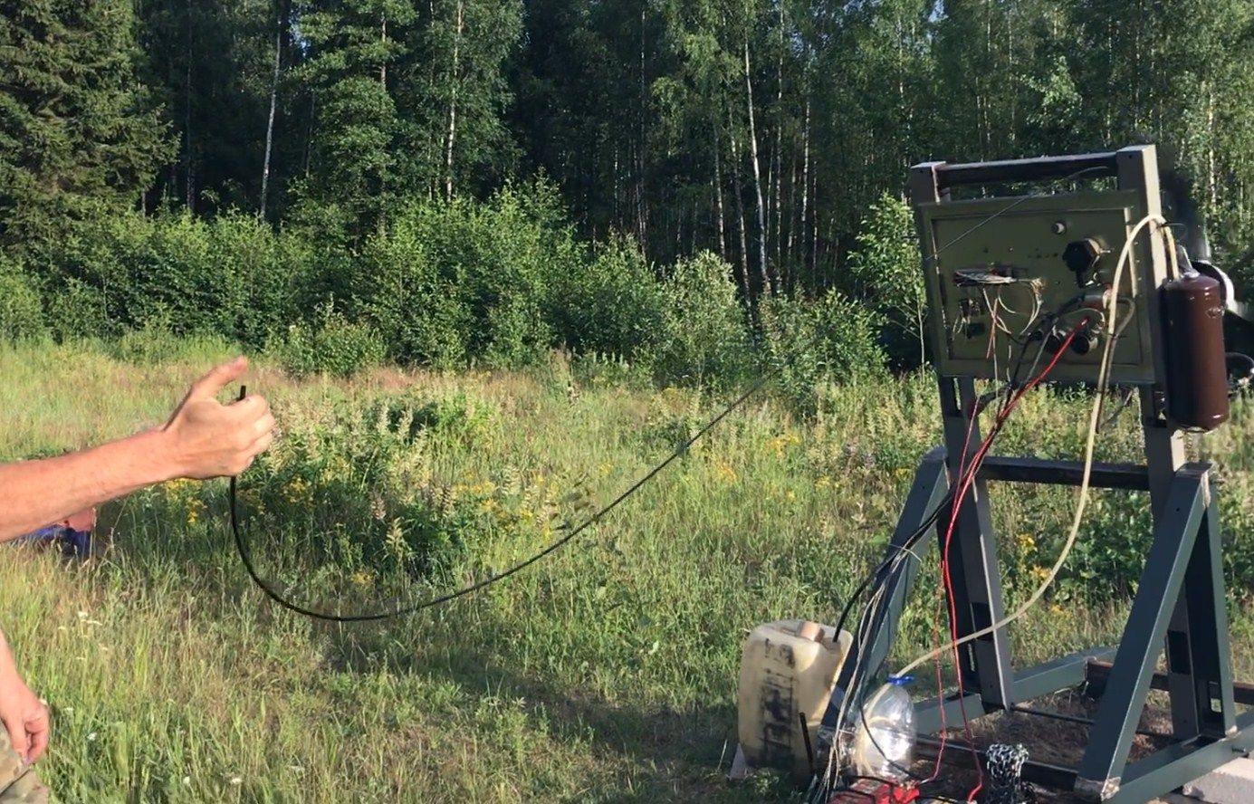

Сегодня решили проверить новый способ управления насосом, и он работает!
Суть в том, чтобы вместо регулятора давления в обратке, поставить тройник, а трубку вывести к РУДу.
В качестве прототипа РУДа был использован... эээ, палец)
Если заткнуть трубку, то обороты выходят на максимал, если травить из нее воздух, то обороты падают. То что нужно.
Причем анероидная коробка в 924 отрабатывает плавно на повышение оборотов, что есть большой плюс)
Заброса температуры больше 100 градусов не наблюдается.

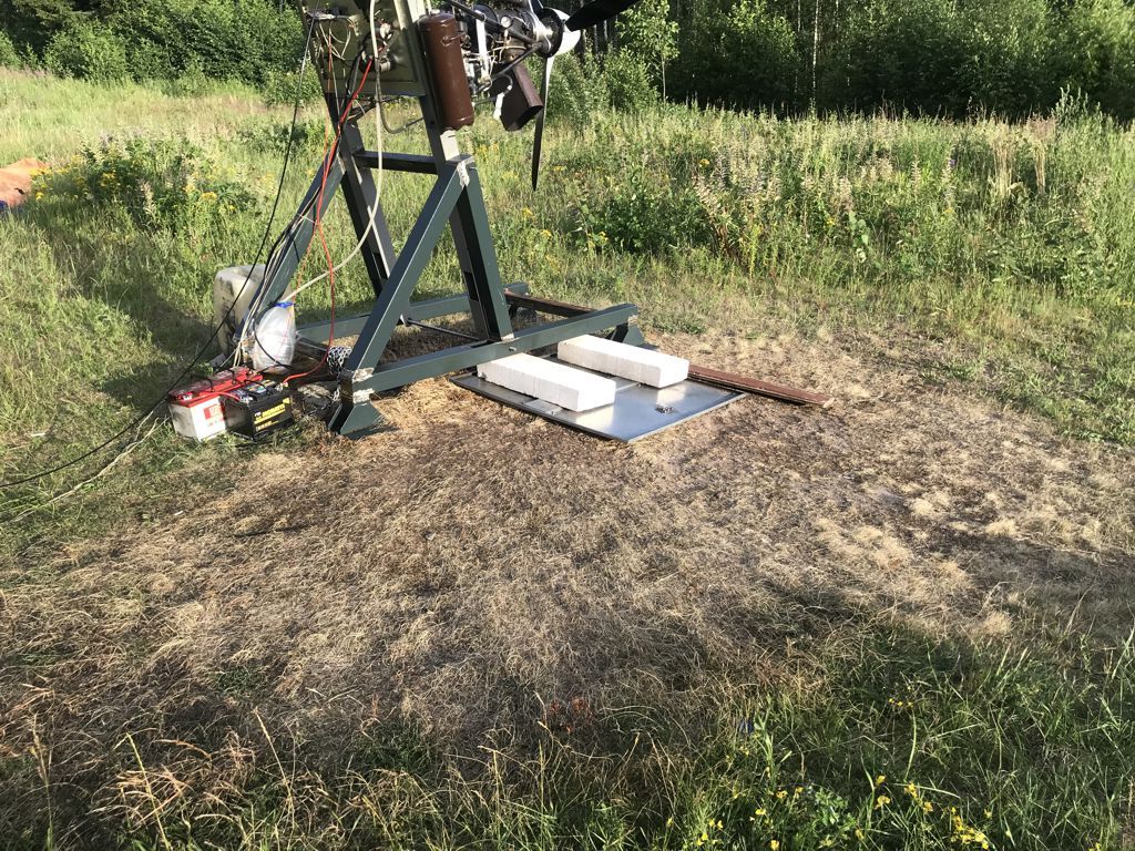

По итогу думаю сделаю цилиндрик с поршнем и насверлю ряд отверстий, получится что-то типа духового инструмента.

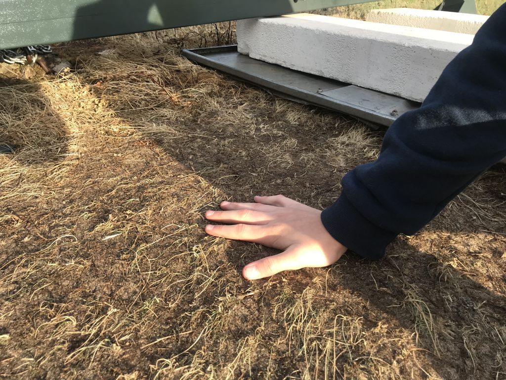

Эта штука все-таки нехило нагревает природу, трава пропеклась вместе с корневищами.
Конечно же обсуждалась мысль, получится ли запечь картофель не выкапывая его из земли 😆

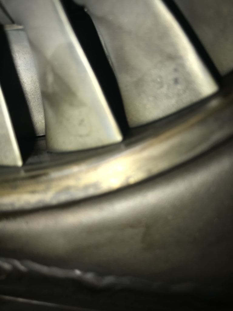

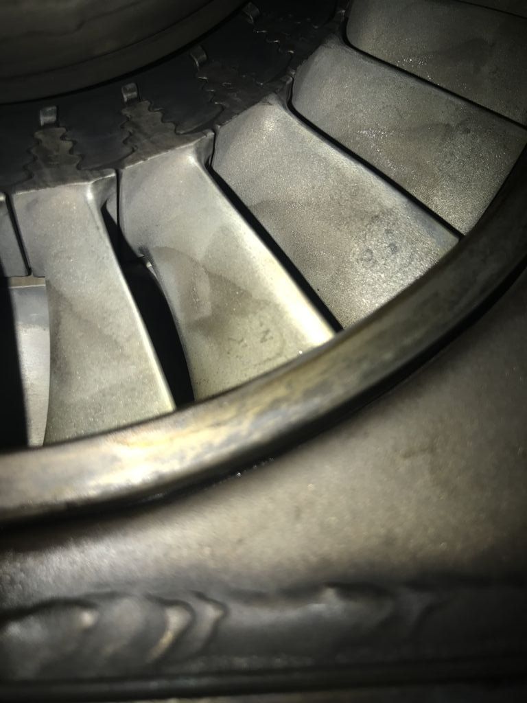

А что лопатки? - спросит уважаемая публика. И действительно, прошел уже час и наверное 30 запусков, крайне любопытно что там?
Как двигатель поостыл, засунул туда телефон, за качество простите, так и не удалось его в упор сфокусировать.
Так вот, на лопатке до сих пор виден штампик ОТК)))
Следов обгорания кончиков не обнаружено, что очень радует, потому что как только мы над ним не измывались.
